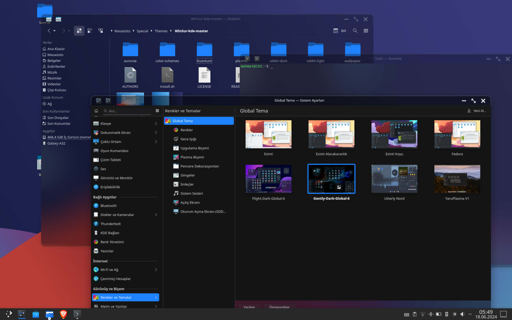

Merhaba ben Winsur Dark temasını sistemimde kullanmak istiyorum. Temayı githubdan indirdim. Kurmak için kvantum yükledim ve içindeki "Kvantum" klasörünün içinde olan Winsur Dark'ı seçtim yükledim. Ama en istediğim ve yapamadığım doplhin, terminal gibi arkaplanları şeffaf yapmadım bana nasıl yapacağımı söylerseniz çok sevinirim.

Kde ayarlarından temalar kısmında application style kısmında kvantum seçmeniz gerekiyor uygulamaların kvantum temanızla çalışması için.

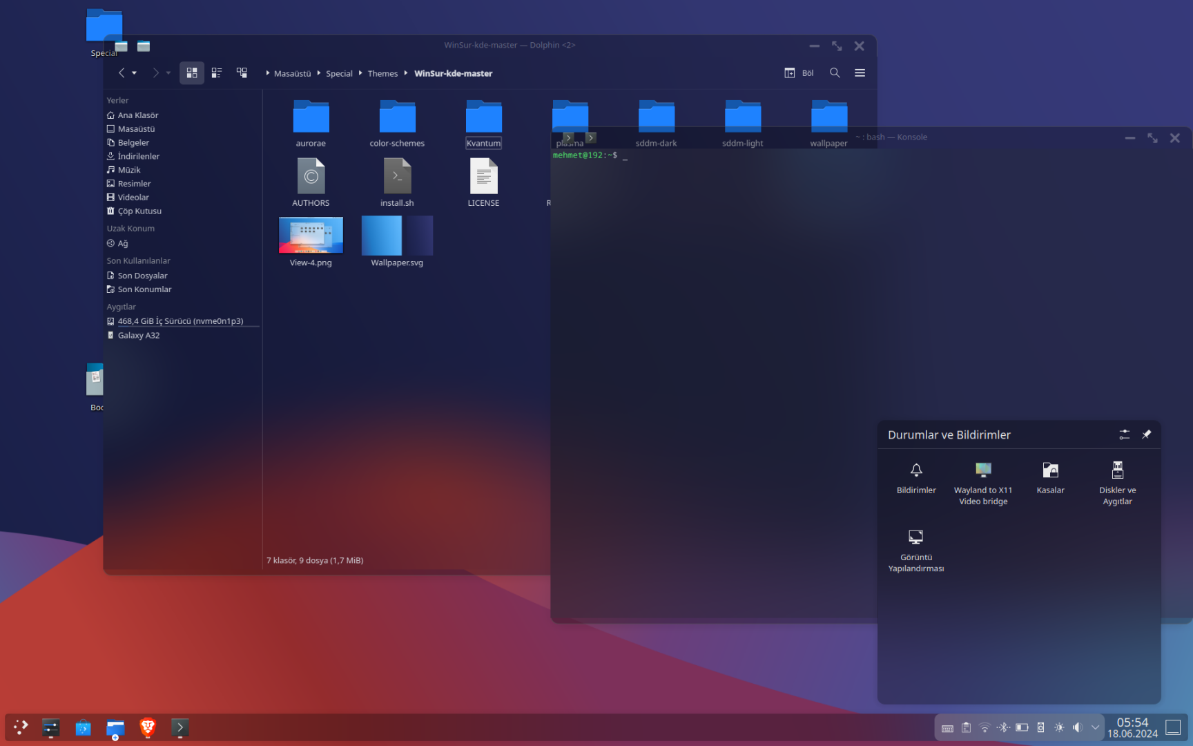

Dediğini yaptım ve dolphin arkaplanı şeffaf oldu , terminali de bir renk indirdim glassy diye öyle yaptım şuan hoşuma gitti ama terminal arkaplanı buğulu gözüküyor eğer pencere çubuğuna bakarsak arkası net oluyor ve ayarlar penceresinin arkaplanı şeffaf olmadı eğer bunlarıda çözebilirsek istediğimi tam olarak yapmış olurum. Bu arada Winsur temasını eğer ayarlardan global thema menüsüne girip indir diye söylerseniz o tema çıkmıyor yani yanlızca githubdan falan indirip kurabilirim. Yardımın için teşekkürler.

Muhtemelen kde 6'dasınız. Winsur temasının kde 6 sürümü yayınlanmadı hocam o yüzden mağazada göremiyorsunuz. Kde 6 için hazırlanmamış bir temanın tamamen düzgün çalışması beklenemez.
