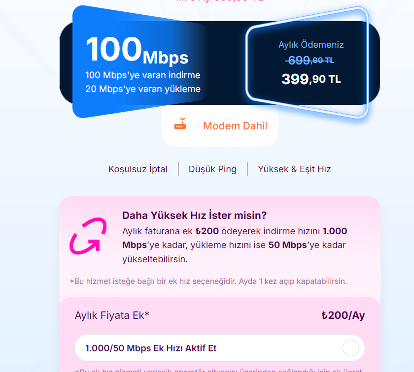

Sorgu yaptım. 200 tl ek ücret ile 1000/50 fiber veriyor.
Evet bunu sordum ve öğrendim 200 lira fark ile 1.000Mbps hız alınabiliyor.

12 ay sabit fiyat fırsatıyla aylık 500 ödüyorum, 1.000Mbps için 200TL istiyorlar. Aylık 200TL verilir bence ya. Ben kendim modem alıp onu direkt bağlatsam Turknet'e direkt 1.000Mbps kullanabilir miyim? Kilit kaldırma dilekçe verme cart curt gibi şeyler yapmam gerekecek mi?
