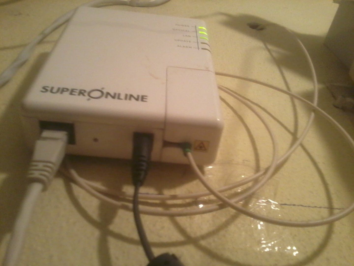

Sarı kablo GPON cihazına takılır (Sağdaki küçük cihaz). GPON cihazının amacı o sarı kablonun içinden gelen fiber cam bağlantıyı alıp Ethernet kablosu üzerinden modeme aktarmasıdır.

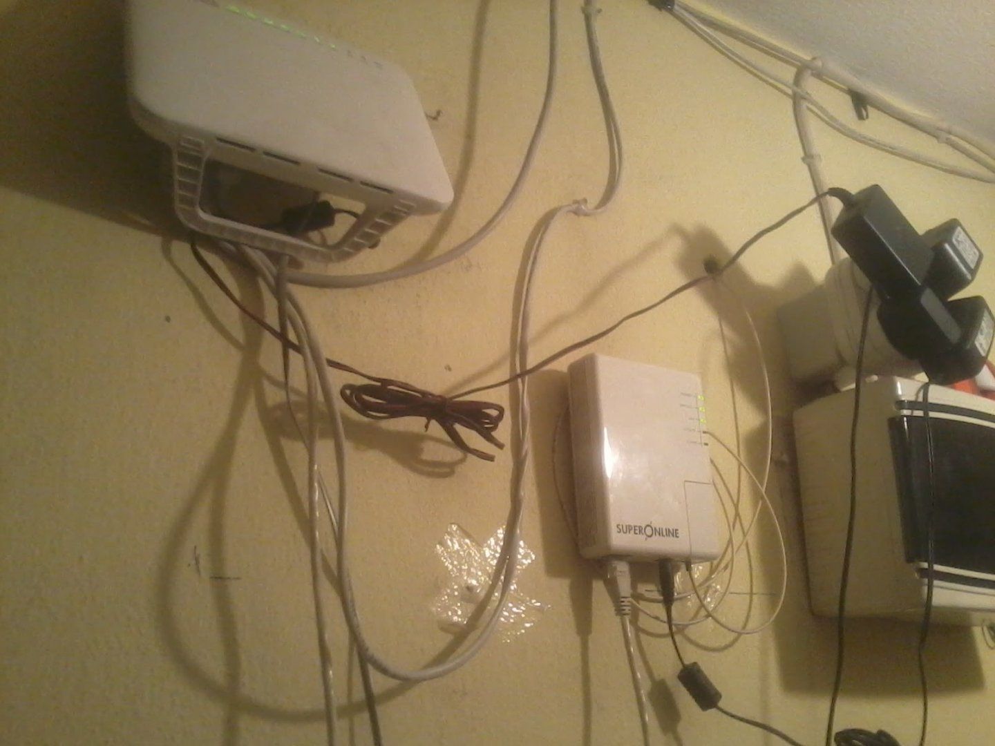

Bu arkadaşta da benim resmini eklediğim sarı kablo var. Aynı sistem.
Altyapı Turkcell Superonline, Müşteri hizmetlerini aradım daireye kadar fiber geliyormuş.
