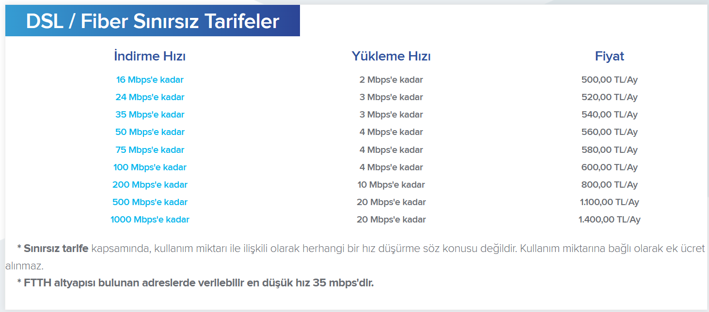

Şimdi de Türksat'ın TT altyapısından verdiği hızların listesi (Firma kendi inisiyatifinde TT'nin limitlerinden daha düşük hız veriyor):
Kaynak: Tarifeler - İnternet | Kablo
TT altyapısından hiçbir firma TT'nin belirlediği hızlardan daha yüksek veremez. Kablonet'in TT altyapısından verdiği upload değerleri TT'nin belirlediği limitlerin bile çok çok altında. O bahsettiğiniz 1000/125 paketi Türksat'ın kendi fiberi için geçerli.
Eki Görüntüle 2509171

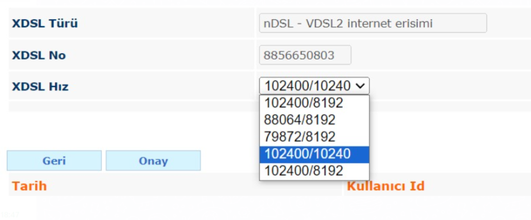

Yolu ya birden fazla abonelik bağlatıp Load/Balancing ile internetteki birleştireceksiniz ya da başka fiber altyapı getirtmeye çalışacaksınız TurkNet, Atlantis vs. veya çok yüksek paralara metro Ethernet tarzı şeylere yöneleceksiniz. Ha şunu da ekleyeyim Türk Telekom'un yüksek uploadlı paketler çıkaracağı söyentisi var ama ne olur bilemiyorum. Şimdi paylaşacağım resim firmaların TT panelinden kullanıcıların hızını seçtiği yerin ekran görüntüsü, resimdeki hızlara takılmayın bu resim eski, benim önceki mesajda yazdıklarım güncel ama sistem hâlen aynı elle girme gibi bir yol yok belirleneni seçebiliyor firmalar.

Yolu ya birden fazla abonelik bağlatıp Load/Balancing ile internetleri birleştireceksiniz ya da başka fiber altyapı getirtmeye çalışacaksınız TurkNet, Atlantis vs. Veya çok yüksek paralara Metro Ethernet tarzı şeylere yöneleceksiniz. Ha şunu da ekleyeyim Türk Telekom'un yüksek uploadlı paketler çıkaracağı söyentisi var ama ne olur bilemiyorum. Şimdi paylaşacağım resim firmaların TT panelinden kullanıcıların hızını seçtiği yerin ekran görüntüsü, resimdeki hızlara takılmayın bu resim eski, benim önceki mesajda yazdıklarım güncel ama sistem hâlen aynı elle girme gibi bir yol yok belirleneni seçebiliyor firmalar.
Resim Kaynak:
