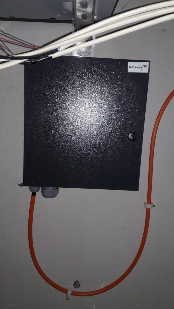

Öncelikle mevcut altyapınızın durumunu netleştirin bence. Ek olarak binanın bodrum/zemin katına inip sağa sola bakının. Belki OFDK vardır da siz görememişsinizdir. Görseldeki gibi bir kutu görürseniz bilin ki altyapınız hazır veya birkaç gün içinde aktifleşecek.
Böyle bir kutu yok, sadece ucu boşta bir kablo varsa bilin ki birkaç ay içinde OFDK yerleştirilecek. Bu durumda dilekçeye falan gerek kalmaz.

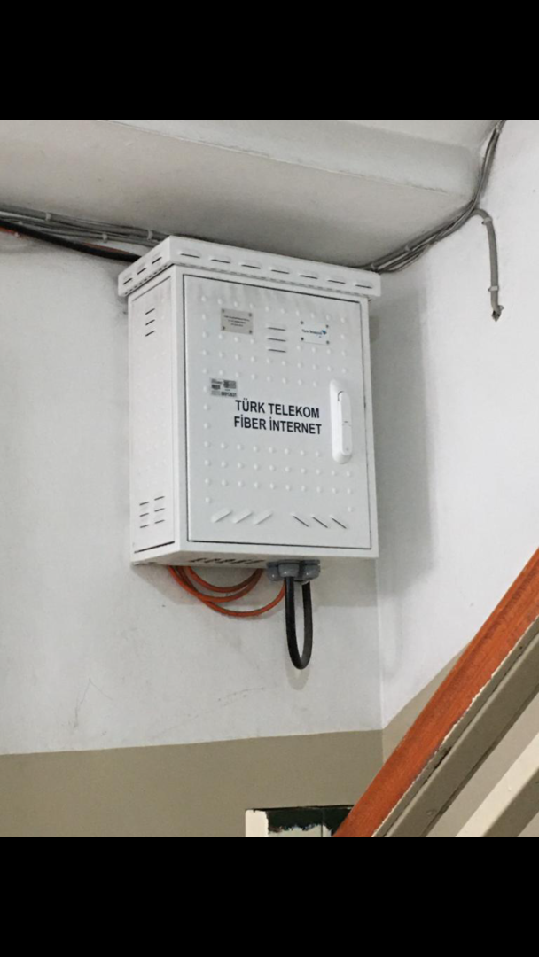

Aşağı inip bakarsanız görseldekilerden birine benzer bir kabin göreceksiniz. Kabinler farklı farklı olabildiği için 3 fotoğraf ekledim. Birinden birine benziyordur hatta onunla aynıdır muhtemelen.

Hocam aktif bir altyapınız bulunduğu için herhangi bir kuruluma gerek yok. Sitede oturuyorsanız kabin diğer bloklardan birindedir muhtemelen. Sitede değilseniz de yan binanızdadır. Çünkü T11 kabin bazen birkaç binaya hizmet verebiliyor. Ama dediğim gibi şu an 100 Mbps destekleyen bir altyapınız zaten var. Bu sebeple herhangi bir kablo çekmeye gerek yok.
