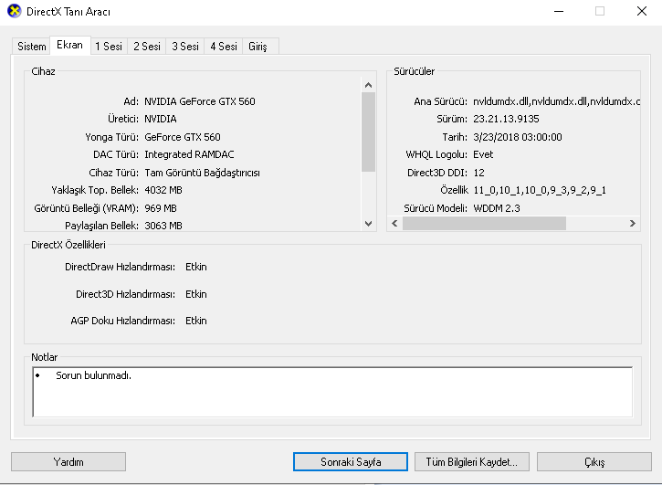

Merhabalar. Oyunu aldığımdan bu yana adam akıllı oynayamadım. Ultimate Team'de maça başlarken rakip kadronun görüntülendiği ekranda veya maç bitiminde menüye dönerken oyun donuyor. Alt+F4 yapıp tekrar açmak zorunda kalıyorum. Bu sebepten birçok maçı otomatikmen kaybediyorum ve zaman kaybı oluyor dolayısıyla. EA forumlarında bu sorunu yaşayan ve başlık açan 10-15 kişi gördüm, lakin orada da çözümü bulan 1-2 kişi var. Onların metodu da işe yaramadı. Yaptıkları şey C:\Users\xxxx\Documents\FIFA 22/fifasetup.ini dosyasında "DIRECTX_SELECT = " kısmını 0,1, 2 şeklinde deneyerek bulmamız. Dediğim gibi bu da işe yaramadı. Ayrıca EA Help ekibinden birisi Dxdiag raporunu istemiş sorunu yaşayanlardan. İsterseniz ben de raporumu yükleyebilirim. Çözüm konusunda yardımcı olabilecek birisi varsa çok çok sevinirim. İyi günler dilerim.

Mesela Dxdiag'da Dx12 gösteriyor. Ama Gpu-Z programında ekran kartımın Dx11'i desteklediği gözüküyor sizce bu da bir sebep olabilir mi? Ve Dx11'e dönebilir miyim?
