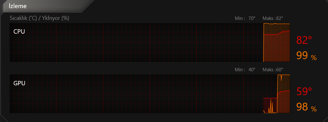

Ben şu an yaklaşık 5 dakika hem ekran kartı hem işlemci olarak %100 yük altında çalıştırdığımda aldığım sıcaklık değerleri bunlar:
