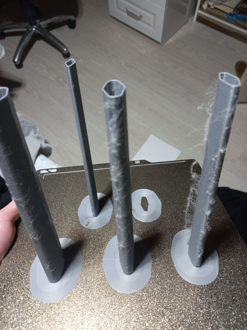

Helal olsun👏👏👏 peki kullandığınız PLA'te ne ve baskı öncesi prit sürüyor musun? Yatak sıcaklığınız kaç? Ben çünkü Bambu Lab P1S yazıcımda textured pei PLA'te kullanmama rağmen Esun PLA HS beyaz kalkıyor istisnasız, etek attığımda bile biraz kalktığı belli oluyor. Bu da normal Esun PLA+ la aldığım baskı;

Helal olsun👏👏👏 peki kullandığınız PLA'te ne ve baskı öncesi prit sürüyor musun? Yatak sıcaklığınız kaç? Ben çünkü Bambu Lab p1s yazıcımda textured pei PLA'te kullanmama rağmen esun PLA HS beyaz kalkıyor istisnasız, etek attığımda bile biraz kalktığı belli oluyor. Bu da normal esun PLA+ la aldığım baskı;

Baskı öncesi bir şey sürmüyorum, yatak sıcaklığı 65 ve dokulu pei plaka kullanıyorum. İpliklenme var ama bu kadar değil.
