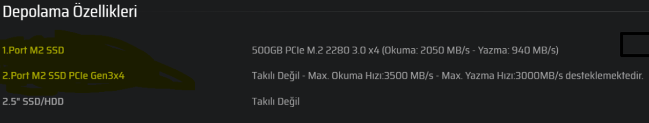

Merhaba arkadaşlar, bende Monster Abra A5 v17.2 var. Kasayı açtığımda 2 tane NVMe SSD takma yeri bulunuyor. Monster'ın web sitesinde resimdeki gibi yazılmış port özellikleri. Ben 4. jenerasyon 7300 MB hızlı ABD ziyaretimden aldığım FireCuda 530'u 2. porta taktım ve cyrstaldiskmark üzerinde 3500 civarı bir hız aldım yani hız limitine takıldım. Bu limit 1. portta var mı? Hatta 1. port ile hiç uyumlu mu çünkü ilk taktığımda tam oturtamadım ve heatsinki sökmek zorunda kaldım 1. portta hiç okumadı diski ben de bozarım diye korkup ikinciye taktım orada okudu. Şu an tornavidam vs. yok ama en azından şunu öğrenmek istiyorum, iki porttan birisi 4th gen destekliyor mu? Bilen aydınlatsın teşekkürler.

Merhaba 1. ve 2. port PCI-e gen4 desteklemiyor maalesef.
Emin misiniz? Çünkü başka bir konu altında farklı (Abra V18) ve çok da eski olmayan Monster laptop kullanıcısı desteklediğini ve tam hız aldığını söylemiş. Gerçekten ufak model farklılıklarında oynayacak mı anakart güncelliği?
Hocam müşteri hizmetleri "Belirtilen hız değerlerine kadar desteklemektedir." diyor.
Belirtilen hız limiti yok hocam ondan söz ediyorum. Müşteri hizmetleri tarafından spesifik olarak sadece 2. port için bir hız limiti belirtilmiş. 1. port muallak.

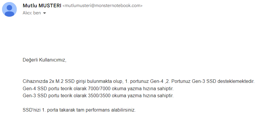

Güncelleme Monster müşteri hizmetlerinden aldığım yanıt bu şekilde oldu. 1. port gen 4 2. port gen 3 olarak söylendi. 1. porta taktım ve 7000 MB civarı okuma hızı alıyorum.
Tamamdır hocam kusura bakmayın yanlış bilgi vermişim. Kolay gelsin.
