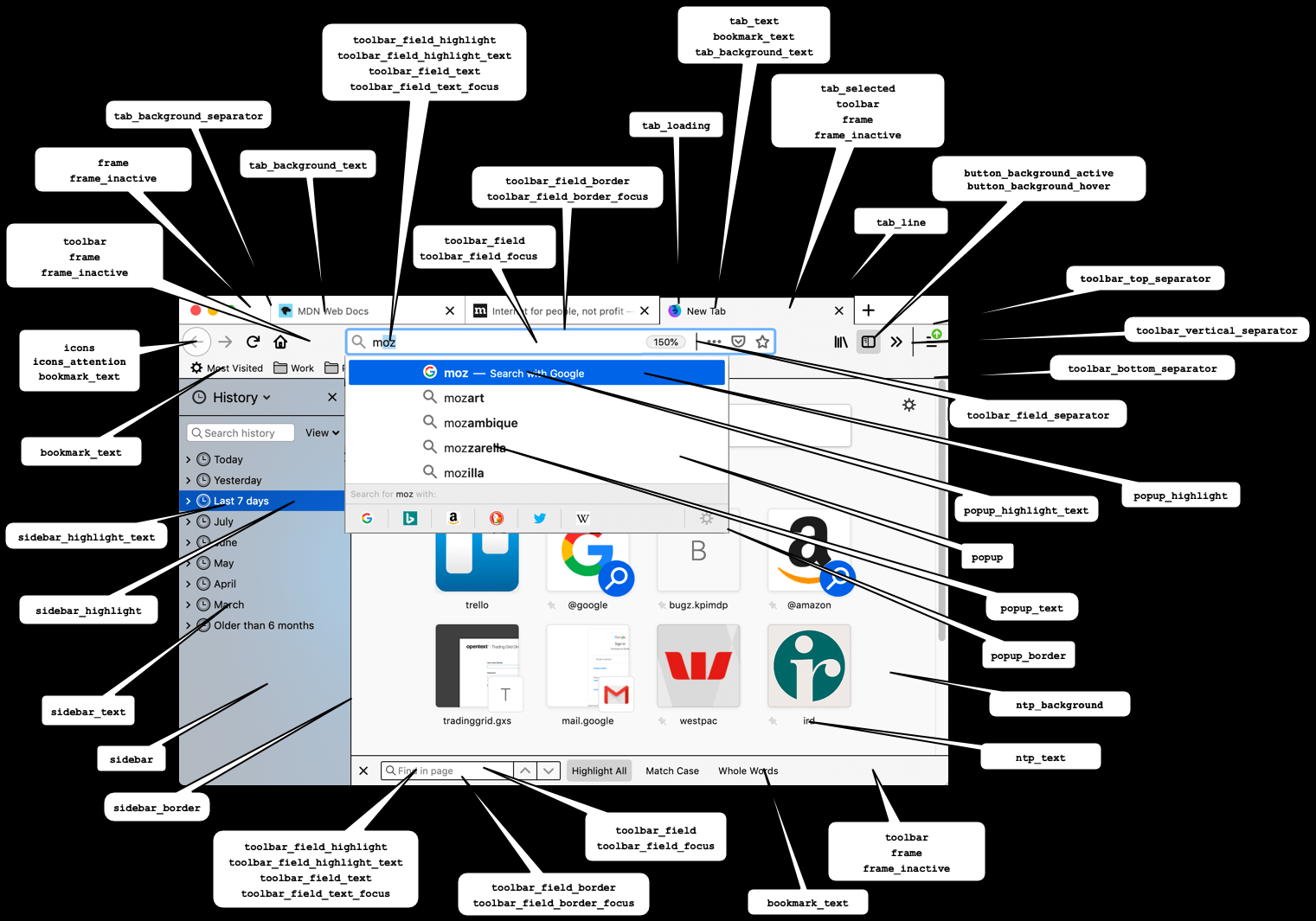

Şimdi tekrar baktım, Advanced Colours sekmesinin en altında Toolbar Field Text Focus seçeneği sizin işiniz görmez mi? @Alpha Centauri tekrar bildirim gitmiyor sanırım düzenleyince.
O üstteki URL çubuğunu etkiliyormuş. Şu görüntüde işaretli olarak göstermişler tek tek. Sayfa içine müdahele görünmüyor maalesef, yeni sekme sayfasına dokunabiliyoruz ancak başka siteler için değil gibi.
