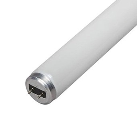

Eki Görüntüle 2567399
Klasik floresan: Genellikle 18, 36, 40 veya 58 W olur. Armatüre takılır.

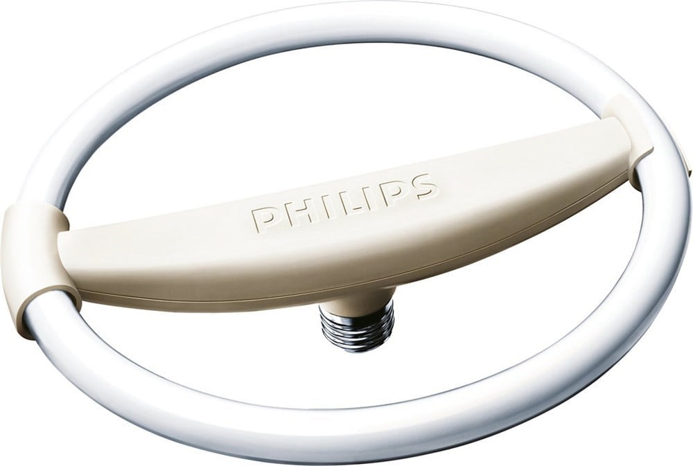

Eki Görüntüle 2567402
Simit floresan. Çok eski bir modeldir. Cfl lambaların atası diyebiliriz. Bazıları düğün salonunda bazıları da reklam panolarında kullanılırdı. Neredeyse cfl lambalarla aynı.
