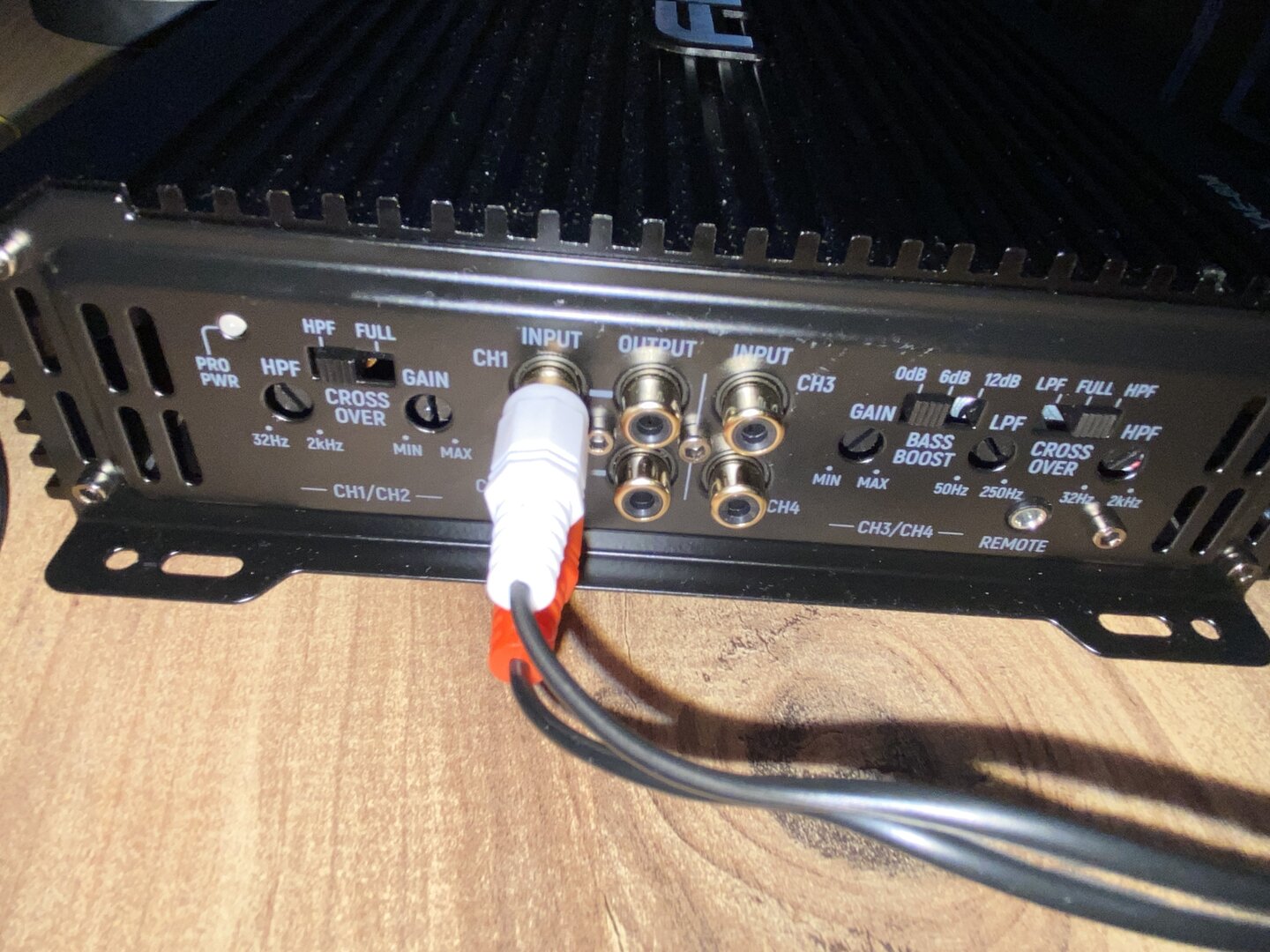

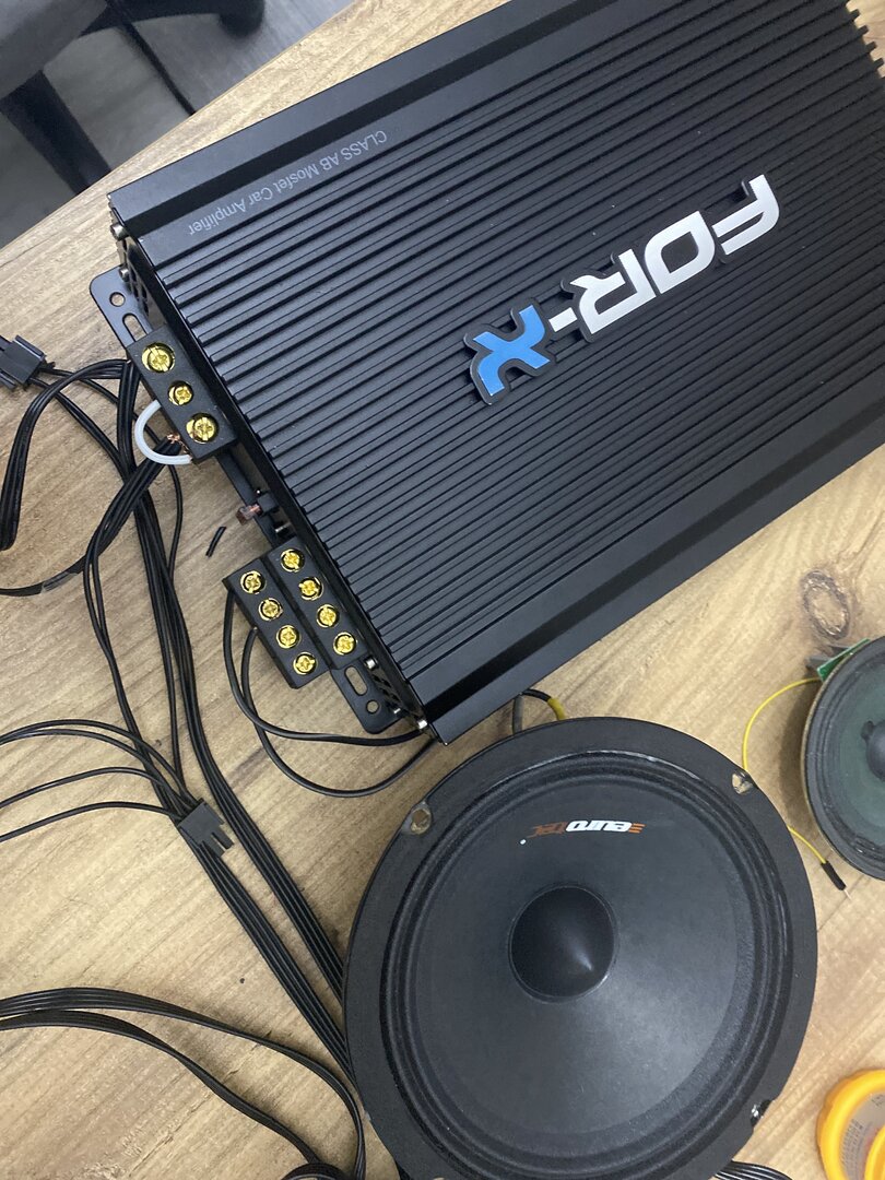

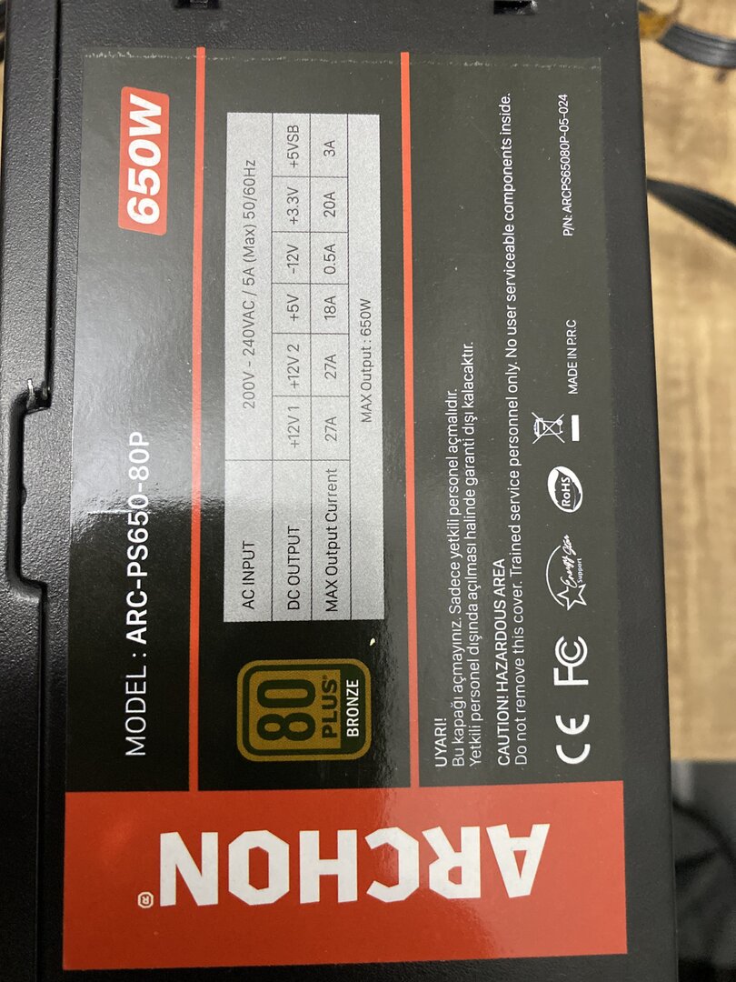

Merhaba, benim for X xae 604 amfim var. Bu amfimi 650W PSU'yla besliyorum. Midrangemi taktım ama hiçbir şekilde ses gelmiyor hoparlörümden. Tak tak sesler geliyor. Hoparlör değiştirdim, sorun aynı. Amfi ve PSU yeniler, eski değiller. Kablolamaları doğru yaptım.
Bridge full yapınca ve sesi fulleyince hoparlör çok patlıyor. Bridge azaltınca %70 yapınca sorun gidiyor. Asıl sorunum hiçbir şekilde müziğin açılmaması. Ses yok, hiçbir şey yok. Hoparlör tak tak ediyor.

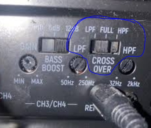

Sadece hoparlör esniyor ise amfi lpf modunda kalmıştır. Midrange takacak iseniz hpf ayarında olacak, ona göre de frekans kesimi yapacaksınız. Bu arada ileride subwoofer gibi çok enerji çeken komponentler takarsanız güç kaynağını değiştirmeniz gerekir.

Hepsini denedim yine aynı durum oluyor.

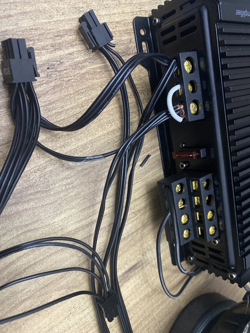

Şimdi tekrar denedim yine aynı sorun ses yok ve tak tak ses geliyor
Kablomaları düzgün yaptığımı düşünüyorum ayrıca tak tak sesi nerden geliyor
Kablomaları düzgün yaptığımı düşünüyorum ayrıca tak tak sesi nereden geliyor.

RCA kablolarını 3. ve 4. kanala alıp 3. kanala bağlayıp deneyin hpf crossoverıda ortalarda olsun. RCA kablonuz teypten çıkıyorsa subwoofer kanalında mı ona da bakın. Tak tak sesi gelirken hoparlör yukarı aşağı esniyor mu yoksa sadece ses mi çıkartıyor?
Ben teypten bağlanmadım RCA AUX dönüştürücüden yapıyorum teybim yok sizin dediğiniz denedim 3 kanala taktım ses yok ama o patlama devam ediyor o patlamada bas gibi vurmuyor sadece ses.
