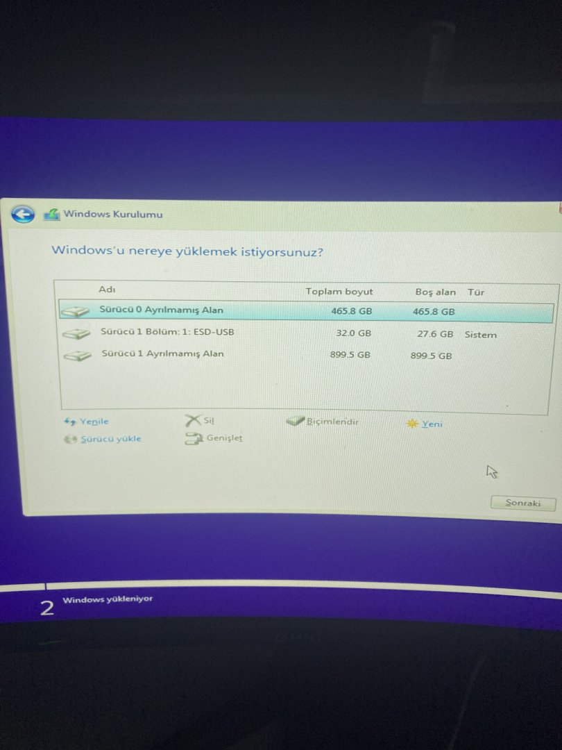

Bilgisayarımı Ağustos ayında Inventus'dan aldım. Son 1 aya kadar hiçbir sıkıntı yoktu fakat ansızın Valorant oynarken karşılaşma buldu dedikten sonra mavi ekran verdi ve bilgisayarı doğru düzgün açamadım. Sonra format atıp düzelttim.SSD de sorun olmuştur diye taradım hiçbir şey çıkmamıştı. Bugün ise PC'yi açtıktan 2 dk sonra mavi ekran verdi ve beni direkt BIOS'a attı. Kapatıp açtım gene BIOS'a attı. Sistem kendini onarmaya çalıştı ama olmadı. Sonra gene format atayım dedim formatı arkadaşımın harici hard diski aracılığıyla atmıştım. Gene onunla atmaya çalıştım fakat disk kısmına geldiğimde ileri deyince 0x80300024 hatasını aldım. İnternette SSD harici başka bir hard disk olmasın diyor fakat şu anlık elimde USB olmadığı için deneyemedim. CMD kodlarını denedim şu select disk deyip GPT dönüştürme olayını yani onda da veri hatası aldım. Bir de dosyalarım tamamen gitmiş komple silinmiş SSD yani ama sorunum silinmeleri değil formatlayamamam.

Eklediğiniz son resimde görünen yeni tuşu ile yeni birim oluşturmayı deneyince de hata veriyor mu? 400 GB lık bir bölüm oluşturup yüklemeyi deneyin bakalım ne olacak.
Bölümü oluşturmuyor herhangi bir hata da vermiyor onu yapınca
