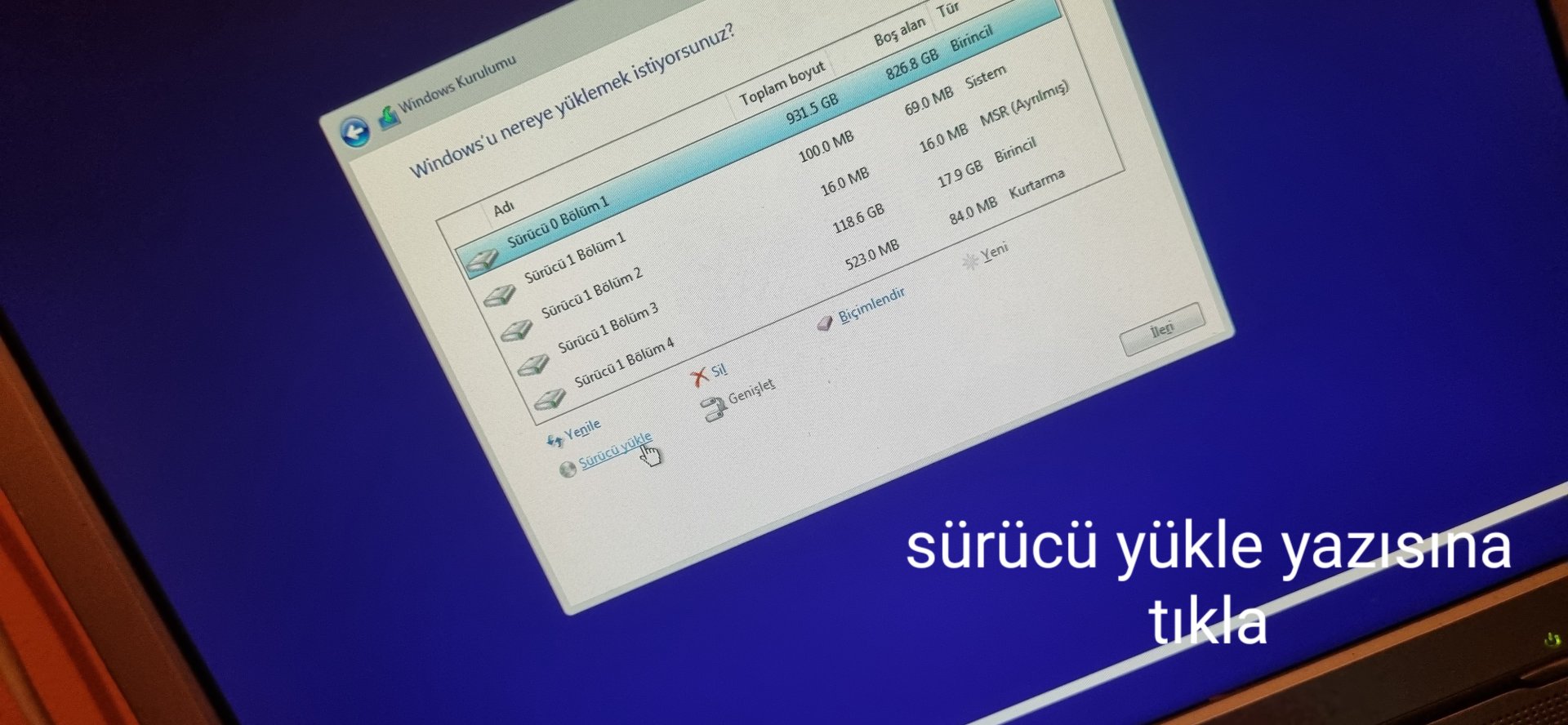

Format ekranında sürücü yükle derseniz(sol altta olması lazım) bazılarını yükleyebiliyorsunuz USB'den ama hangileri bilmiyorum.
Ben Intel Rapid Storage ve Wi-Fi sürücüsü kurmuştum.

Hocam olmuyor derken sorun ne? Hata mı veriyor yoksa yapamadınız mı?
Yapamadıysanız sürücü ekleye bastıktan sonra menü geliyor oradan dosya konumu istiyor sürücü için.
Buraya kadar yaptıysanız sürücünün flashtaki dosya konumunu bulun çift tıklayın.
Eğer sürücü gözükmüyorsa belki. RAR. ZIP gibi biçimlerde kalmış olabilir klasöre çıkartıldığından emin olun.
Yine olmazsa aklıma bir şey gelmiyor.
Dediğim yere kadar yapamadıysanız akşam fotoğraflı şekilde yardımcı olmaya çalışırım isterseniz.

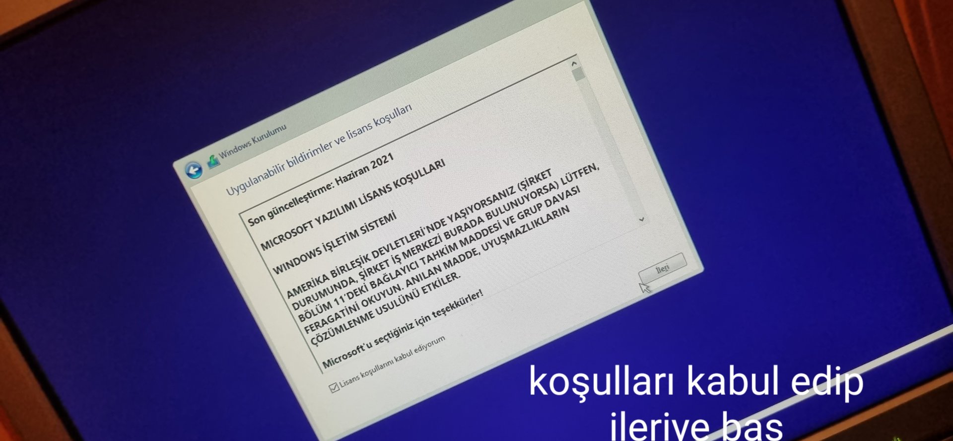

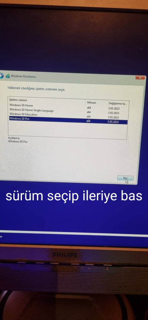

Buyurun hocam kurulum ekranından itibaren yazılı anlatım yaptım
Anlaşılır olduğunu umuyorum.
Ben sadece Intel Storage driver ve Wi-Fi sürücüsü yükledim bu şekilde.
Başka sürücülerin yüklenip yüklenmeyeceğinin garantisini veremem zaten yukarıda demiştim NVIDIA sürücüsü olur mu bilmiyorum diye.
