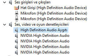

Windows 10 işletim sistemli bilgisayarıma format attıktan sonra hoparlörden ses gelmemeye başladı.
Format sonrası tüm sürücülerimi güncelleştirdim fakat problem halen devam ediyor.
1.PNG'de de gözüktüğü üzere hoparlörün altında kırmızı bir çarpı işareti var ve imleci buranın üzerine getirdiğim zaman "yüklü ses çıkışı aygıtı yok" karşılığını alıyorum.

Windows Update ve isteğe bağlı güncelleştirmeleri dene.

Bilgisayarınız notebook ise marka model.
Masaüstü ise anakart marka model gerekli.
Sürücüleri nasıl güncellediniz?

Harici olarak anakartınızın sitesinden realtek sürücüsü indirmeyi deneyin. İndirmeden önce bilgisayardakini kaldırın ve güncelleştirmeleri durdurun.
