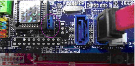

Ben de 2 tane jumper var biri CMOS_CLR diğeri ise MFG. Clear CMOS jumperını değiştirince PC açılmadı eski haline getirdim.
Mfg jumperını da denedim ama onda da hata verdi.
SAdece MFG değişecek. Onda da aynısı olursa Casper cihaz kullanıyorsan odandır. ME firmware kilidi açık Casper yüzünden.

BIOS'un yeniden yazılması lazım dışarıdan müdehale ile. Sorununuz yoksa o şekilde kullanmaya edin derim.
Sadece mfg değişecek. Onda da aynısı olursa Casper cihaz kullanıyorsan odandır. Me Firmware kilidi açık Casper yüzünden.
Sorunum var. her PC açılışında CMOS settings are wrong diyor. Devam ede basıyorum PC açılıyor ama RAM 4 GB yerine 3.2 GB oluyor.
BIOS pilini değiştirdim, BIOS ayarlarını sıfırladım, tarihi ve saati düzelttim olmadı.
ME Firmware kilidi nedir ve BIOS'u nasıl dışarıdan müdahale ile yeniden yazabilirim ?
