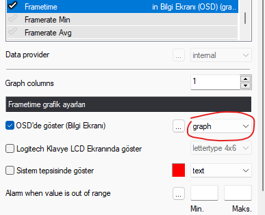

MSI Afterburner ile oyun göstergelerine bakarken frametime değeri 6,8 arası gidip geliyordu bu ayar tam olarak nedir acaba?
O ayarı graph moduna getirin. Oyun içerisinde en ufak bir FPS düşmesi dahi olsa yukarı çıkan çubuktan anlayabiliyorsunuz.

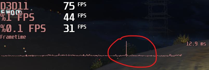

O zaman yukarıda dediğim gibi Frametime'ı graph moduna getirin. Oyunda FPS düşmesi olduğu zaman aşağıdaki gibi yukarı doğru çizgi çıkar. Siz de FPS düşmesi var mı yok mu çok daha rahat anlayabilirsiniz.
Hayır.
