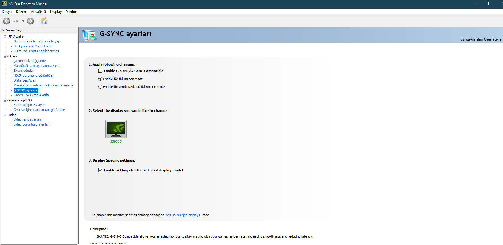

Bildiğiniz üzere gelen güncellemeyle artık monitörlerimizi bu yönde kullanabiliyoruz benim monitörüm listede değil fakat yine de aktif hale getirip biraz fikir olsun diye sizlere biraz olsun deneyimimin sonucunu paylaşacağım.
Battlefield V ve Assasins Creed Odyssey oyunlarında denedim, öncelikle şunu söyleyebilirim ki her iki oyunda da +50 FPS üzerinde G-sync'yi aktif hale getirince yağ gibi akıyor lakin bu özelliği kapatınca gözünüze gerçekten kırılmalar çok çarpıyor.
50 FPS değerinin altından bahsetmem gerekirse o kısımda da özellikle 40-50 FPS bandında etkili olduğunu düşünüyorum, AC Odyssey oyununda benchmark testinde son kısımda kamera dönerken akıyor resmen ancak özellik kapalı olunca gözlerim kanadı diyebilirim gerçekten :) Lakin %5 gibi tahminime göre bir değerde yine de kırılmalar olabiliyor hızlı kamera dönme anlarında.
Bir diğer durumda 40 FPS değerinin altında ne oluyor derseniz, FPS limiti koyarak 31 FPS değerine sabitledim ki Freesync Range değerinden çıkmasın diye, bu aralık benim monitörümde 30-75 Hz aralığında görünüyor, sonuç olarak ise 31 FPS değerinde G-sync açık kapalı olması arası fark ediliyor fakat ben 31 FPS değerindeki farkın 60 FPS değerinde olan kapalı açık olma durumuna göre çok daha az olduğunu düşünüyorum, toplarlarsak çok güzel bir faydalanma oldu bizim için +45 FPS üzerinde akmasını sağlıyor çok güzel bir şekilde ancak 35 FPS gibi bir değerde yağ gibi aktırtmıyor, ancak 35 FPS değerinden ne beklenir ki :)
Hocam bende de 4k 1ms 60hz monitör var FreeSync destekli G-Sync ayarı yapabiliyorum, yalnız şöyle bir problemim var ben de BF5 multiplayer oynuyorum V-Sync inanılmaz input lag yaparken G-Sync açmama rağmen kasılmalar hissediyorum ani fps dalgalanmaları ve yırtılmalar çok oluyor. Sence neyi eksik yapıyorum G-Sync açık FPS sabitleme mi yapmalıyım ne dersin?

Oyunda kaç fps alıyorsunuz?
79 80 90 bazen 100 çok dalgalanıyor
Siz G-Sync'yi açmış olmanıza rağmen çalışmıyor, bunu şu şekilde izah edeyim. Benim monitörüm 75 Hz bir monitör ve G-Sync teknolojisinin aktif olduğu aralık 30-75 FPS aralığıdır bu aralığın dışına çıktığında mesela herhangi bir oyunda 76 FPS dahi alsam o aralığı aşıyorum ve direkt kırılmalar başlıyor, sizin monitörünüzün aralığını bilmiyorum fakat sanıyorum ki 60 FPS altına düştüğünde aktif hale gelecek ve daha akıcı oynayacaksınız, bunu FPS sabitleme yoluna giderek yapabilirsiniz, tavsiyem FPS değerinizi 59 olarak sabitleyin akıcılık açısından iki durumu kıyaslayın, baktınız olmuyor biraz daha düşük FPS değerinde sabitleyin 55 olabilir, bu şekilde bir deneyin, farkını göreceğinizi umuyorum. 🙂
Ayrıca V-sync'yi kapatın.
Teşekkür ederim. Aynen dediğiniz gibi oldu FPS değerini 59 yaptım sabitledim G-Sync açık V-Sync kapalı. Kırılma, yırtılma vs. hiçbirini yaşamadım BF5 multiplayer da denedim sonuç harika. Desteğin için teşekkür ederim.
