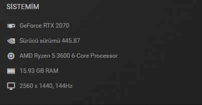

Selam bende de aynı problem var, Sistemim bu şekilde + 27'' 144 Hz monitörüm var. Fakat COD Warzone'da ve PUBG gibi oyunlarda aldığım FPS 45-90 Arası (En düşük ayarlarda)
Bende VYSNC test yaptığımda monitörümün 90-100 fps veriyor. Çözüm bulamadım ne yapmam gerekiyor yardımcı olur musunuz ?
(Ekran kartı sürücüleri ve Biosu'da yeni güncelledim)
