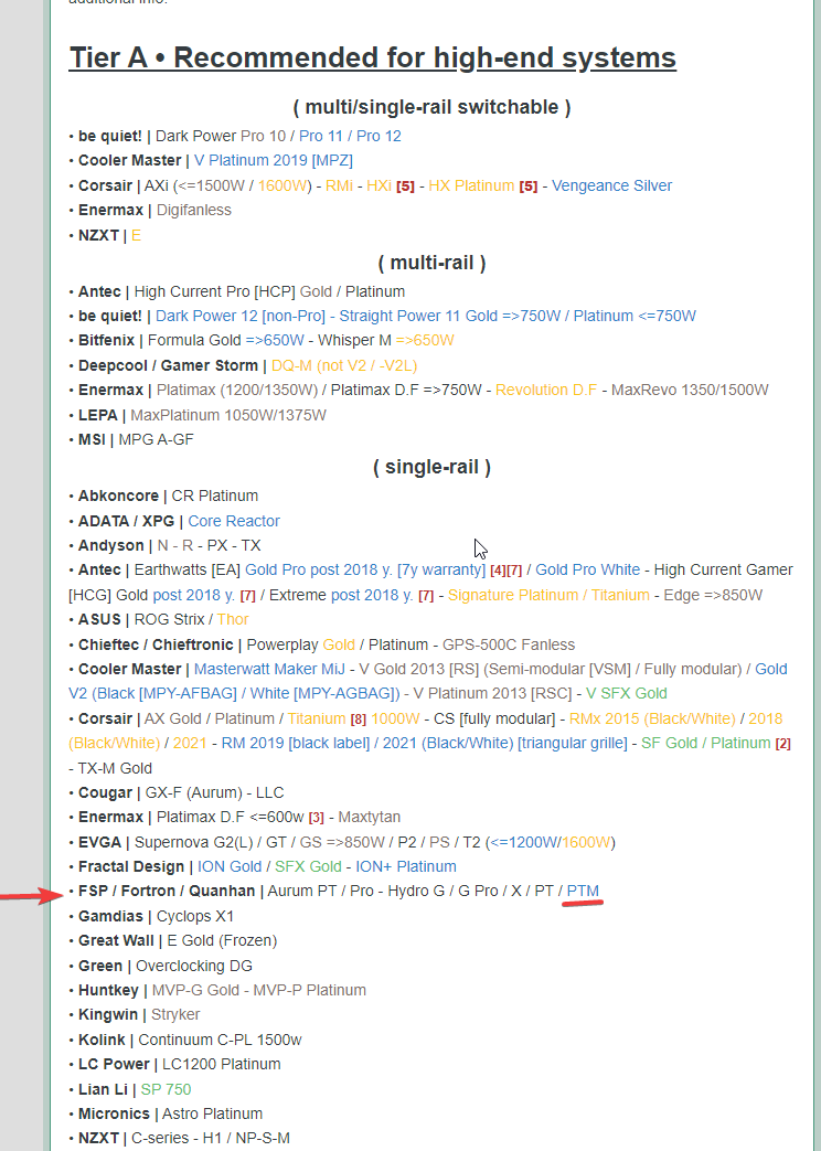

Ama yine de kötü bir PSU değil 139000K ve 4090'lı sistem için alınabilecek bir PSU.
RM850X bile daha iyi. Aynı şekilde TT GF1 ve HX850'de girer buna. 80+ sertifikasını bir halt sanıyorsunuz.

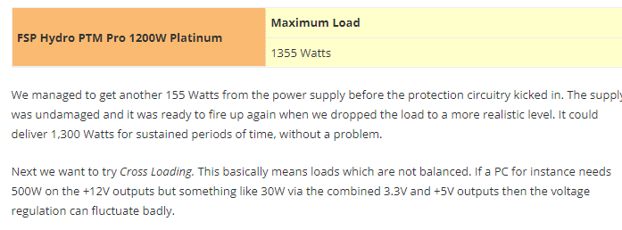

FSP PTM Pro 1200 modeli 1200W hatta 1355W kadar güç sağlayabilen bir PSU
Sessiz ve serin çalışıyor. Malzeme kalitesi ve kullanılan parçalar kaliteli.
Bilinen yazılan çizilen herhangi bir sorunu yok en azından internette bulamadım.
Bu PSU öyle bir konumda olmalı ki örneğin 1200W yazıp efektif değeri 800W olmalı ki siz gelip buna "onu alacağıma adamakıllı kaliteli bir 850W alırım daha iyi" diyebilesiniz.
