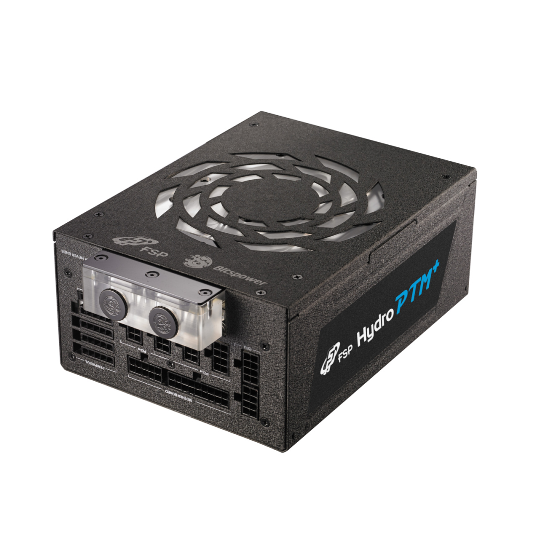

İlginç ama bir o kadar da güzel bir tasarım tercihi, hoş PSU'lar fazla ısınmıyorlar. Genelde üstlerinde bulunan fan yeterli oluyor ancak FSP overclock ve "sınırları zorlamak" bağlamında önde olmak için sıvı soğutmalı bir PSU tasarımına gitmiş. Bitspower ile iş birliği içerisinde olacaklarını söylüyor FSP, PSU kısmını FSP üstlenirken; sıvı soğutma kısmını ise Bitspower üstlenecek.
Tasarım bu şekilde, modüler kablo girişlerinin hemen üstünde. Fanının da RGB olduğu yazılmış.

Sitesinde FSP'nin belirttiği üzere anladığım kadarı ile sıvı soğutmanın yardımıyla OPP limiti 1400W'a kadar çıkabilecek. Bu da PTM Pro'nun aksine 110% limitini aşması demek, regülasyon ve ripple testlerinde 110% sıklıkla kullanılan bir yüktür.
Laboratuvar testinde ise 100% yük altında 50 derecede tuttuğu belirtilmiş. 100 derece olan trafo sıvı soğutma devreye girince 70 derecelere kadar düşmüş.

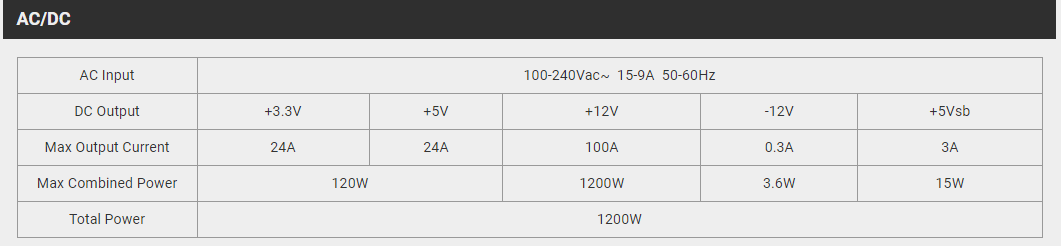

Power chart bu şekilde, giriş akımları 1200W PSU'ya göre normal.
  • 3.3V + 5V kanal kombinesinin 120W değil de daha fazla olmasını beklerdim, 24A'lık akımlara yapılabilirmiş sanki.
  • Grup düzenlemeli değil zaten, 12V kanalından kayıpsız 1200W sağlayabiliyor.

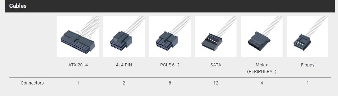

Kutu içeriğinden kablolar harici bir de 3 adet sticker çıkacak, sitede öyle görünüyor.
Bağlantı sayısı bu şekilde, sorun yok.
