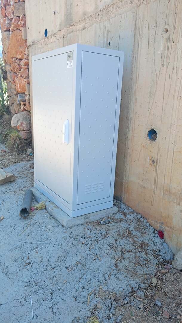

Arkadaşlar fotoğraftaki dolap FTTC olabilir mi? Yanlarında sayaç yok ve fan sesi gelmiyor. Yeni kuruldu belki aktif olmamıştır dolap. Üstünde TT-kar yazıyor.

Resimdeki kabin OFSD olarak geçer, FTTH sahalarında kullanımı yaygındır. Büyük bir olasılıkla mahallenizde fiber dönüşümü olacak diyebiliriz.

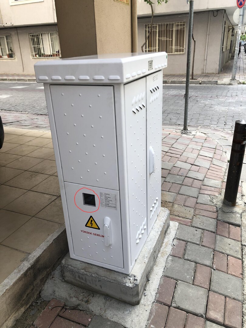

Bu detayı verdikten sonra asıl konuya gelecek olursak: OFSD (optik fiber saha dolabı) de olabilir, Tip serisi dediğimiz VDSL'de kullanılan (sizin deyimizle FTTC) kabinlerden de olabilir. Elektrik sayacı içine henüz yerleştirilmemiş olabilir ama sayacın görünebileceği ufak bir pencere gibi bir şey var mı? Şurada kırmızı ile işaretlediğim kısımdan bahsediyorum yani:
Sizin attığınız fotoğrafta havalandırma mazgalı görünüyor. OFSD'lerde havalandırma mazgalı kullanılmıyor genelde. Çünkü içerisinde aktif (elektrikle çalışan) bir aksam olmadığı için ısınma da olmuyor. O yüzden öyle bir mazgala da gerek kalmıyor. Burası benim kafamı karıştırdı. Müsait olduğunuzda ön cepheden de fotoğraf çekip paylaşabilir misiniz? Sağ üstteki metal plaka tam görünür ve okunur olsun mümkünse. Öyle daha net konuşabiliriz çünkü.
Hocam OFSD'ye de benziyor ama yukarıda anlattığım gibi benim kafamı karıştırdığı için direkt olarak OFSD diyemiyorum ben. Konu sahibi arkadaş daha yakından ve net bir fotoğrafını atarsa netliğe kavuşur diye düşünüyorum.

Bu detayı verdikten sonra asıl konuya gelecek olursak: Ofsd (optik fiber saha dolabı) de olabilir, tip serisi dediğimiz VDSL'de kullanılan (sizin deyimizle FTTC) kabinlerden de olabilir. Elektrik sayacı içine henüz yerleştirilmemiş olabilir ama sayacın görünebileceği ufak bir pencere gibi bir şey var mı? Şurada kırmızı ile işaretlediğim kısımdan bahsediyorum yani:

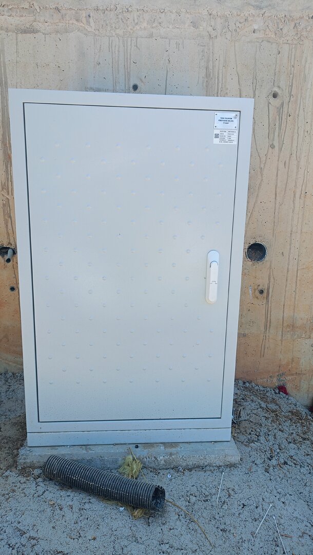

Hocam bugün gidip daha yakından çektim fotoğrafını. Herhangi bir sayaç bulunmuyor gibi. Oturduğum mahalle biraz kırsal ve evimizin önünde kazı çalışması olmadı. En yakın menhol 400 MT ileride FTTC olsa iyi olurdu :(.

Hocam bu mesajınızdaki 2. fotoğrafta sağ üstteki metal plaka tam okunamıyor ama sağında solunda sayaç için yer olmaması bunun OFSD olduğunu kanıtlar nitelikte. Yani fiber saha dolabı bu.
Bölgenizde FTTH altyapı yaygınlaşıyor anlamına geliyor diyebiliriz. Siz de dilekçe vererek şansınızı denemelisiniz bence. VDSL için uğraşmaktansa direkt FTTH için çabalamanız daha iyi olur.
OFSD kutularının tasarımında üretim tarihi vb. etkenlere göre ufak farklılıklar olabiliyor. İçeride nem vb. olmaması için ufak mazgallar eklemiş olsalar gerek. Benim bölgemde de nadir olarak 2-3 tane OFSD var ve onlar da tıpkı fotoğraftaki gibi ufak mazgalı olan türden.

Evet OFSD'lerde de mazgal kullanılıyor forumlarda vs. gördüğüm kadarıyla. Netleştirmeden peşin hüküm vermek istemedim o yüzden konu sahibi arkadaşımızdan farklı açılardan çekilmiş fotoğraflar istedim. E malum internet aleminde (bu forum özelinde konuşacak olursak forumda da sıkça) bir peşin hükümlü davranma güdüsü var. Mesela adam içeriği hiç okumuyor direkt başlığa göre yazıyor. Veya daha önce defalarca yazılmış şeyi okumayıp alakasız şeyler yazıyor/soruyor gibi gibi... Tenkit ettiğim şeye dönüşmek istemem. Bu sebeple kafama takılan noktayı netleştirip ona göre daha net yorum yaparım hep.
