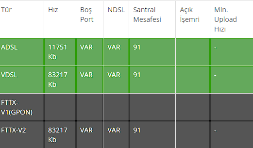

Selam arkadaşlar. Göknet sitesinden altyapımı kontrol edince FTTX-V2 var gözüküyor. FTTX-V1 ise sanırsam eve kadar fiber ama bu V2 nedir?
Araştırdığımda fiber var ama evde yok gözüküyor ben Türk Telekom'dan fiber başvurusu yapsam kabul olur mu?

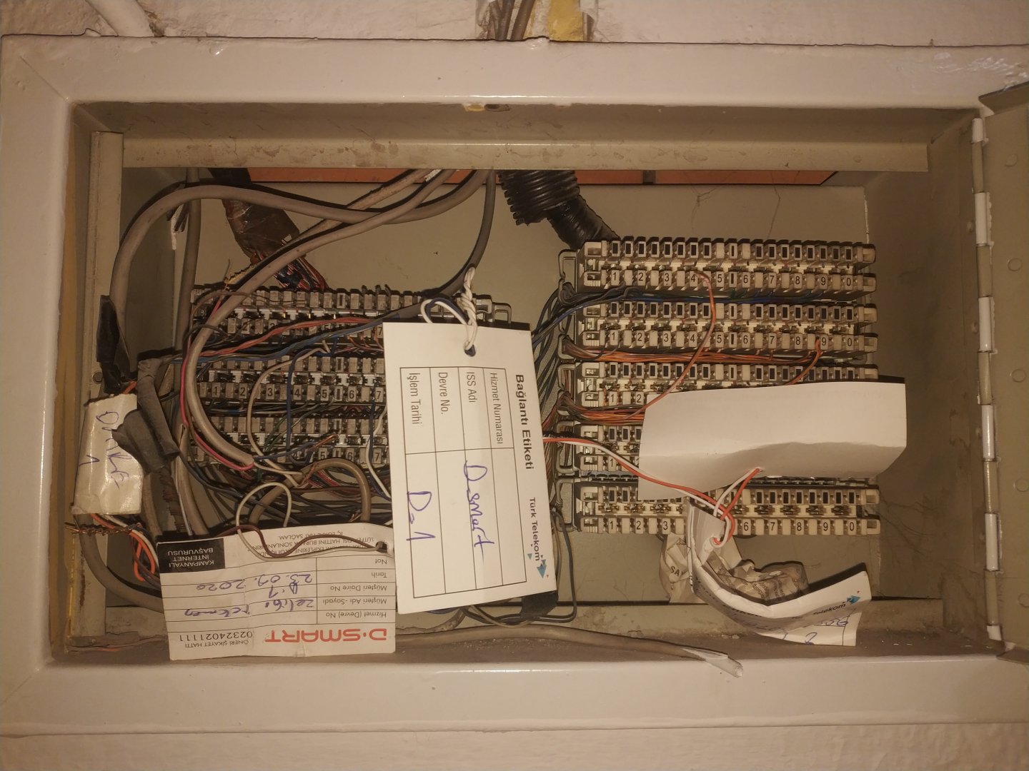

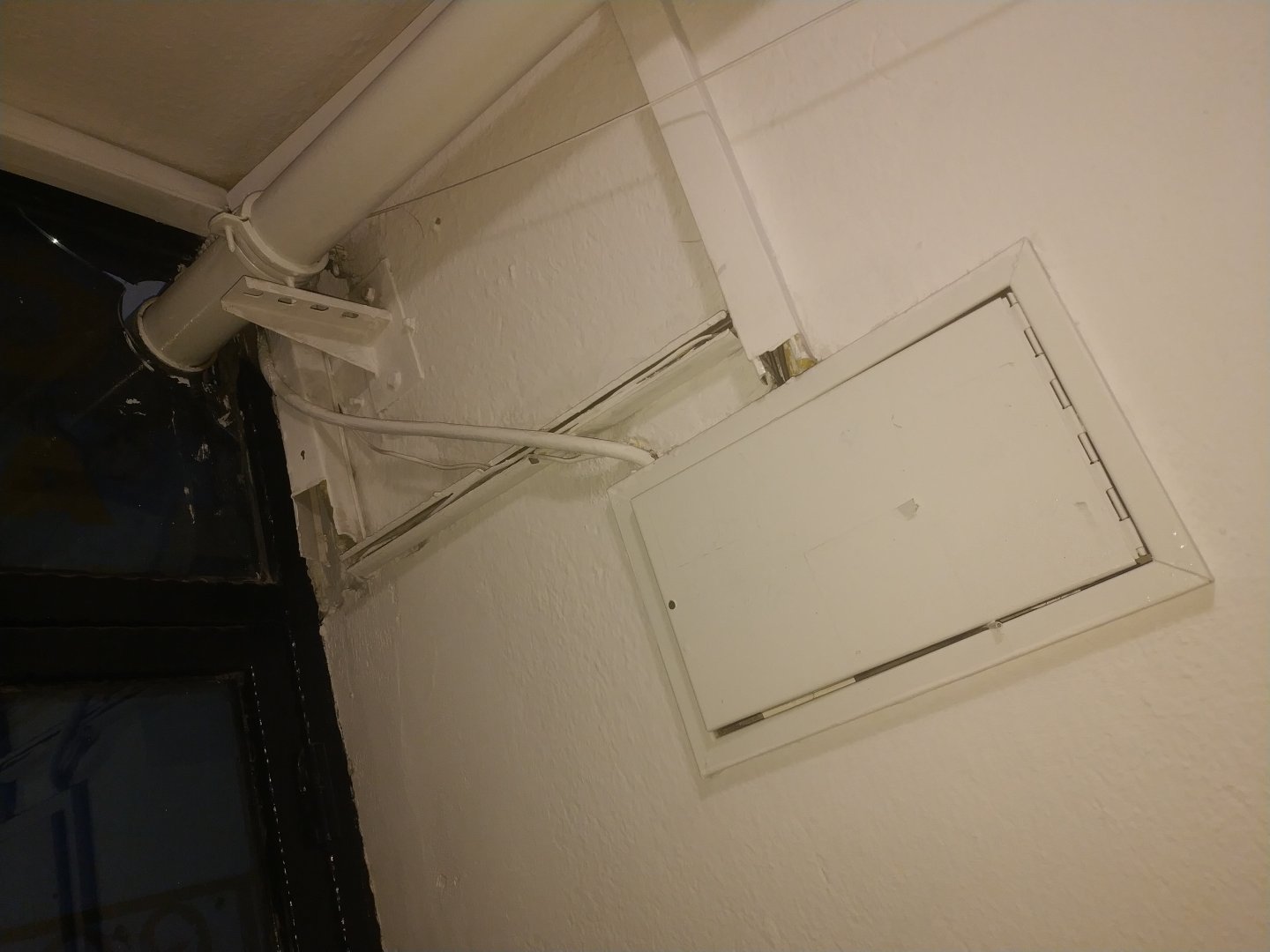

Bunlar binada ki Türk Telekom kutusunun resimleri;
Eki Görüntüle 1629689
Eki Görüntüle 1629695
Eki Görüntüle 1629698
Eki Görüntüle 1629700

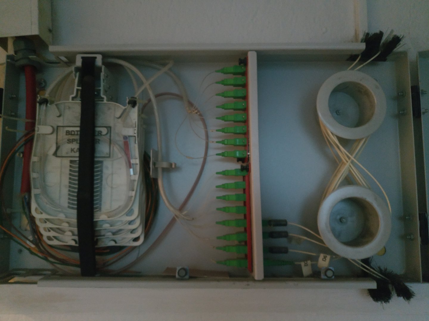

Bu ise Vodafone kutusu;
Eki Görüntüle 1629701
Hocam buradaki FTTX-V2 ifadesi VDSL altyapınız olduğunu belirtiyor. Santral mesafesi ise 91 metre imiş. Yani hattınızın bağlı olduğu saha dolabına uzaklığınız 91 metre.
Fotoğraflarını attığınız TT kutusu bildiğimiz ankastre kutusu farklı bir şey yok yani. Öte yandan adresinizde Vodafone'un kendisine ait olan FiberMax altyapısı da mevcut. Yani Vodafone'un fiber altyapısı var.

100Mbps Fiber (GPON) gözüküyor. Aynı şekilde 100Mbps VDSL.
Hocam nerede 100 Mpbs fiber ve 100 Mpbs VDSL görünüyor, ben göremedim de?
