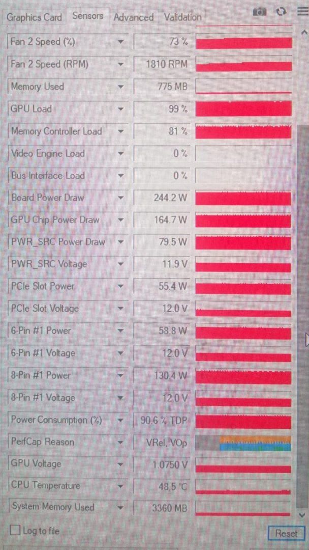

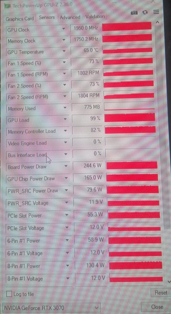

Arkadaşlar, FurMark testi yaptım ve her şey normal gibi gözüküyor ama bu yazdığım olay ne ise normal gözükmüyor çünkü bazen mavi renk oluyor, bazen gri, bazen yeşil, bazen ise üst yarım tarafı turuncu, alt yarım tarafı ise mavi oluyor. Bu çift renk sorunlu mu demek oluyor onu anlamadım. Yardımcı olursanız sevinirim.

Gücün neden azaltıldığını gösterendir o
Mesela sizde Vrel,Vop yani GPU voltaj sınırına ulaşmış. Normal bir şey,CPU'nuz darboğaz yapmıyor demektir.
Diğerlerinin anlamı;
Performans sınırlayıcı unsurlar;
Pwr; Güç limitine ulaşıldı. Örnek; Kartın çekebileceği en fazla güç oranına ulaşıldığında bu uyarı belirir, güçlü kartlarda %120 aşım imkanı bulunur.
Thrm: Isıl sınır basamağına(basamaklarına)ulaşıldı. Örnek; Çoğu kartta birinci aşama 75 civarı olur ve en yüksek GPU frekans değeri bir miktar düşürülür ki kart çok ısınmasın.
VRel: Voltaj güvenilirliği nedeniyle* sınırlama. Bu değer kaliteli kartlarda pek sorun olmaz, kullanılan voltaj regülatörlerinin GPU yükte iken istenen voltajı istenen seviyede sağlayamaması nedeniyle performansın(en fazla GPU frekans değerinin) sınırlanması diyebiliriz.
VOp: Voltaj limiti. GPU daha fazla akım isterken voltaj elemanı veya bios ayarı nedeniyle voltaj sınırladığından performans(en fazla GPU frekans değeri) sınırlanır.
Mesela bunu 2sn google amcaya sorarak öğrendim,her şeyi sormak yerine biraz araştırma yapabilirseniz rahatça bulabileceğinize eminim,çünkü burada cevaplanmayan çok konu kalıyor,Mod o konuyu kabul edecek vsvs. 1dakika içinde cevabı buldum ben.

Pek anlamıyorum, kusura bakmayın yalnızca öğrenmek istediğim ekran kartım normal mi? Çünkü oyunlaron çoğunda %80 kullanımı geçmiyor ama furmark ta %99 veya 98 kullanabiliyor.
Yardımcı olabilirseniz. Diğer sistem özelliklerim şöyle ekran kartı rtx 3070
İşlemçi Ryzen 7 3800x
Ram 16 gb 3000mhz nedendir acaba yardımcı olabilecek birisi var mı?

Ram hızınızdan dolayı muhtemelen en fazla %80 kullanıyordur ancak çok da sıkıntı değil,Oyunları 2k'da falan oynarsanız DLSS'larda %100kullanır o zaman.
Ram hızı,1080p'de İşlemciniz darboğaz yapıyor ama rtx3070'le zaten 1080p'de oynanmaz,2k'da da darboğaz yok. Ama çok performans kaybı yaşamazsınız zaten.
Peki ne yapmam gerek ram i değiştirsem sorun düzelir mi? Ve değiştirmem lazımsa nasıl bir ram almam gerek çünkü oyunlarda takılmalar oluyor saniselik ve ekran kartı kendini tam kullanmıyor. Üstelik monitörüm 2 k 144 hz anlamafım bir türlü çözemedim. Bu arada Anakartımda asus tuf x570 plus
