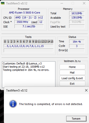

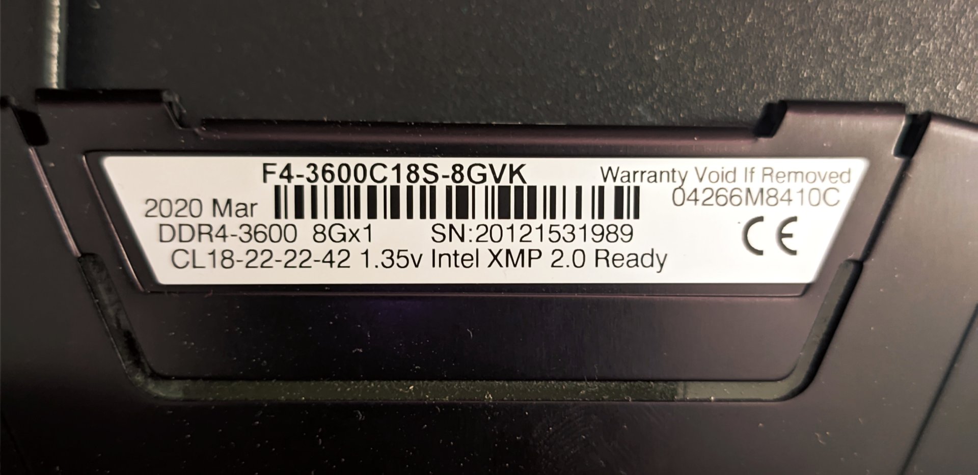

Belleğim soğutma bloğundaki 04 ile başlayan kodu söyler misin?

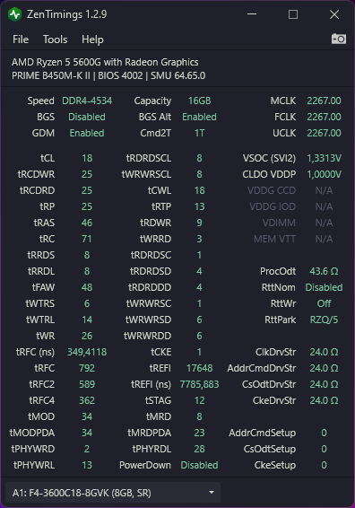

4533 MHz dediğim buydu. Zamanlamalar uğraşmadığım için bayağı kötü fakat stabil. :)

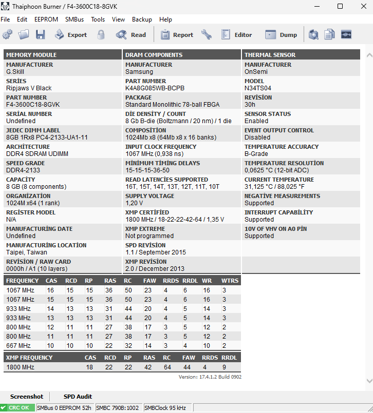

Eki Görüntüle 1989658
Samsung C-Die bu. Overclock için iyi bir çip değil, genellikle 1.35V üstünü sevmez. Thaiphoon Burner yanlış okumuş. Zentimings atarsan diğer ayarlara da bakayım.
Samsung b die olduğunu görsellerle belirtmiştim önceden zaten. Bu yüzden bendeki chipi bildiğimden en başta her chipte aynı overclock performansını vermediğini belirterek konuştum. Kimi yerde Samsung b die overclock a daha uyugun gibi yazılar okusamda genelde gördüğüm tam aksi maalesef. Zentimings değerleri:
İşaretlediğim bazı timing değerlerini biostan elle değiştirmiştim. O değerler orijinal değil haliyle.

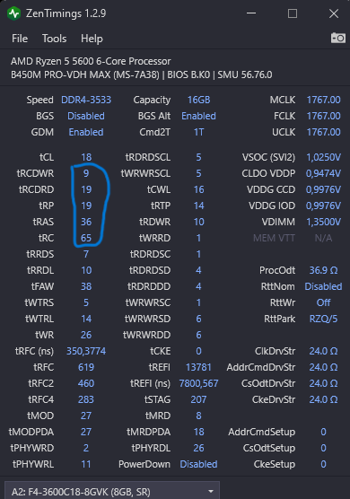

Eki Görüntüle 1993829
XMP açtıktan sonra şu ayarları dener misin? Diğer ayarlar otomatikte olsun.
CPU NB SOC Voltage 1.15V
CLDO VDDP veya VDDP 1.0V
ProcODT 43.6 Ohm
Görüntü alabilirsen şu teste sokabilirsin. Alamazsan ProcODT'yi otomatiğe alıp diğerleriyle tekrar deneyebilirsin.
Thaiphoon Burner okumaya çalıştıklarının yarısından fazlasını yanlış okuduğundan pek takmamak gerek.
CPU NB SoC Voltage 1.15V
ProcODT 43.6 Ohm

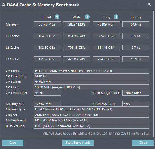

MSI anakartımda procodt ayarı göremedim. Verdiğin testi de önerdiğin şekilde yaptım:
Yalnız AIDA64 stabilite testi kısa süre de hata ile bitiyor. Ben genelde bu teste güvenirim.
Eki Görüntüle 1995790
AIDA64 pek iyi bir test değil stabilite konusunda. Prime95 Large FFTs'i 20-30 dakikalığına çalıştırman daha iyi olur.
