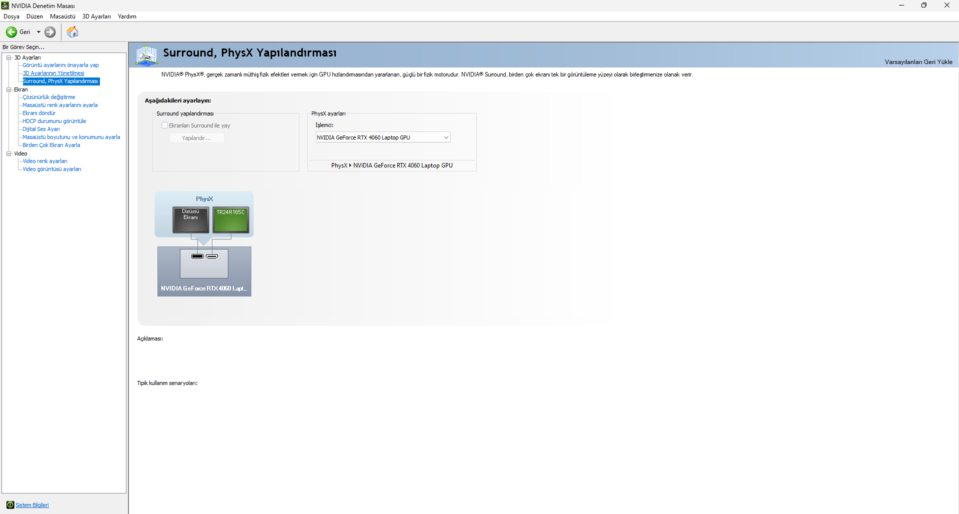

Merhaba laptopumda Thunderbolt4 desteği var ve monitörümde G-Sync desteği de var. Ben Type-C'den DisplayPort görüntüsü alsam G-Sync aktif olur mu monitörde?
Thunderbolt 4 desteği ile ilgili bir detay görünmüyor. Type-C portunda DP olabilir. Bunu anlamak için NVIDIA Denetim Masası'ndan PhysX yapılandırması sekmesine girip ekran görüntüsü atar mısınız? Eğer Type-C portu NVIDIA GPU üstüne bağlı durumda ise G-Sync açabilirsiniz. Casper teknik destek sayfasında bilgi vermek konusunda özürlü bir firma. Belirsiz fakat HDMI portu 2.1 ve monitörün de portu HDMI 2.1 ise yine G-Sync açmak mümkün. Ürünün tam özelliklerini de yazar mısınız?
Evet attım ama?
