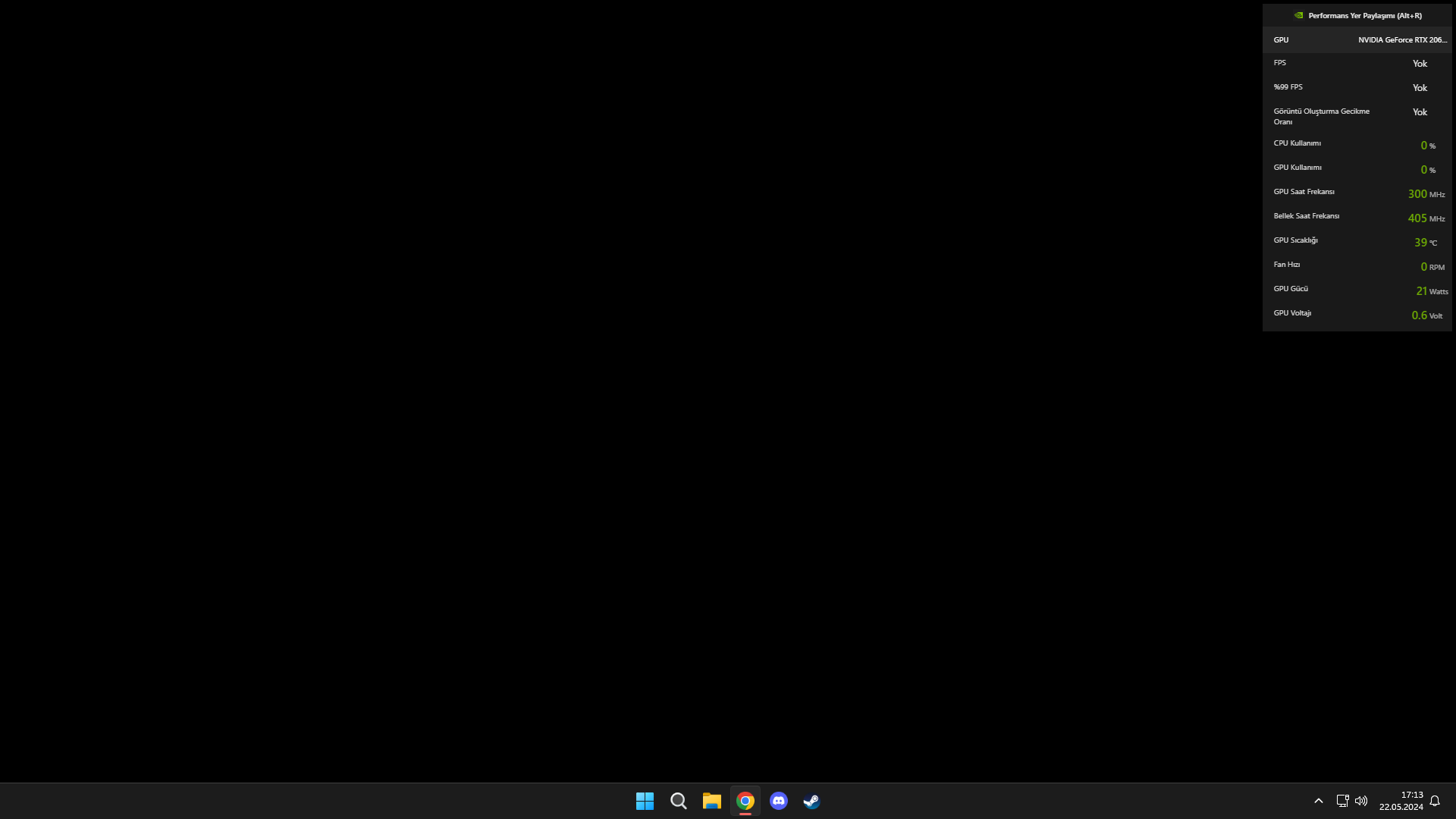

Hocam bende MSI Afterburner yok NVIDIA'nın exprence programından bakıyordum oda anlık gösteriyor RPM olarak 2300'lerde seyrediyor sıcaklık değeri ise 70 75 arası olarak gösteriyordu işlemci sıcaklığınada Core Temp uygulaması üzerinden bakıyordum.
Sağ üsteki kısımdan bakarak takip ediyordum yani.
    29,3 KB · Görüntüleme: 38

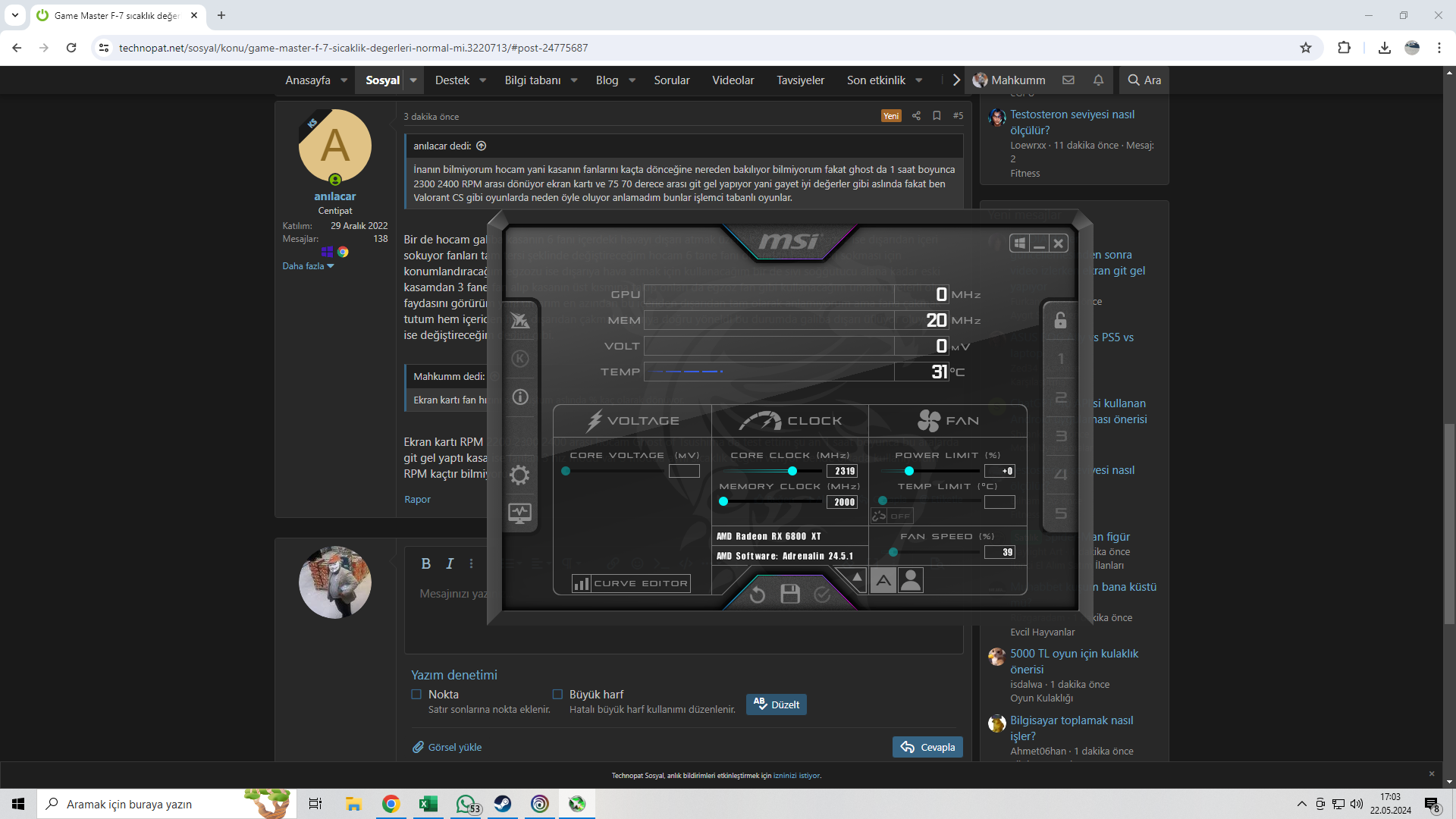

MSI Afterburner indir güvenilir ve işe yarayan uygulama anlık gösteriyor seninki otomatik sanırım %70 sıcaklık iken %75 arası çalışıyordur
MSI Afterburner indirerek bakarsan değerleri buraya atarsan yük altında daha iyi olur.
Anladım hocam o zaman Afterburner indirip yük altında iken sizin attığınız ekranı atacağım galiba hocam atmayı denerim.
Ayar yapmama gerek var mı peki direk indirdim gibi yük altına geçince o ana ekranında gözükyor mu fan Speed falan.
Ayar yapmana gerek yok şu an sadece yük altında aniden Alt Tab atıp klavyedeki prt sc tuşuna basıp SS al at buraya.
