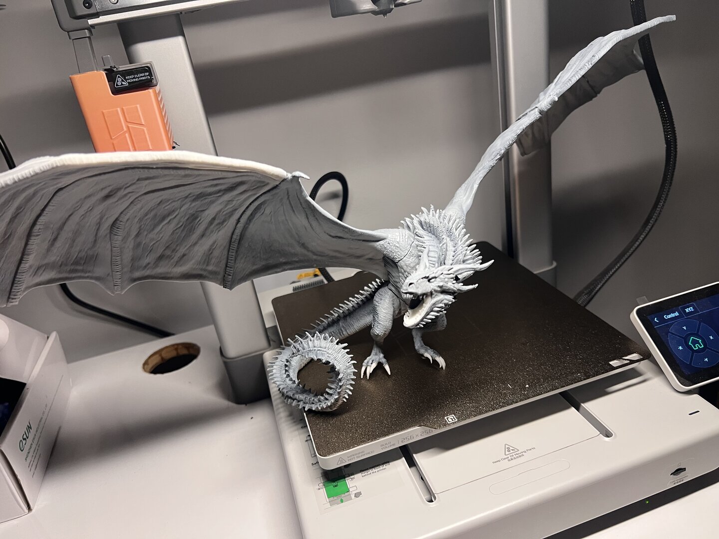

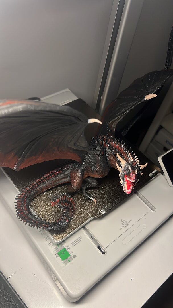

Hocam cevabınızı geç gördüm kusuruma bakmayın o model yerine viserion modelini satın aldım baskı süreleri yazan saatler kadar değil baya normal süredeler ben toplam baskıyı saat olarak söylemek gerekirse 3-4 gün de falan bitirdim diyebilirim bazı çizimler konumlandırma olarak kötüydü kendim studiomdan düzelterek tekrar bastım 200-250 gram filament çöpe gitti yani aldığınız baskıyı aldıktan sonra baskı da figür uzunsa düşer mi diye düşünerek ayarlamalarını yapın verilen ayarlamalar çok standart duruyor onun dışında gayet memnunum güzel bir figür çıktı görselini ekliyorum
