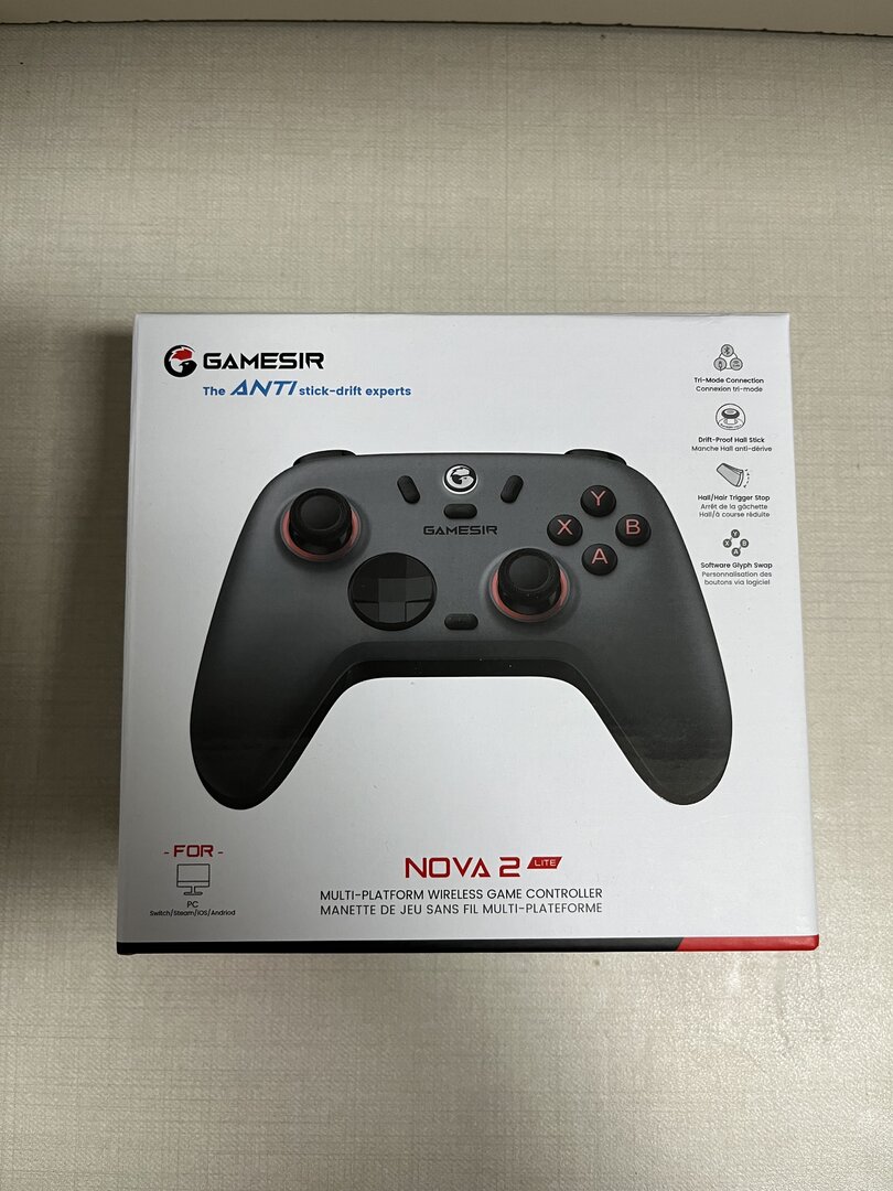

Kutu İçeriği
• Gamepad
• Gamepad için koruma kabı
• USB - Type C kablo
• USB Dongle
• Kullanım kılavuzu

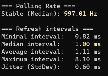

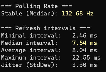

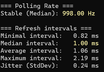

Polling Rate Testi (Sırayla: Kablolu/Kablosuz/Bluetooth)
Bluetooh'taki gecikme her ne kadar diğerlerine göre fazla gözükse de kullanımda fark yok denecek kadar az. Bluetooth modunda FC26 da oynadım, bir gecikme hissedilmiyor.

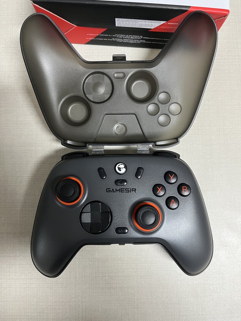

Kesinlikle güzel duruyor. Fakat bir eleştirim var ürün üzerinde. Gamepad i kullanmadım bu yüzden gamepad üzerinden eleştirmeyeceğim. Eleştireceğim şey gamepad in koruma kabı. Şu kabın destek noktaları her an kırılacak gibi duruyor, ki zaten öyle. Şu kabın malzemesi ve tasarımı degişmeli artık.
Kesinlikle güzel duruyor. Fakat bir eleştirim var ürün üzerinde. Gamepad i kullanmadım bu yüzden gamepad üzerinden eleştirmeyeceğim. Eleştireceğim şey gamepad in koruma kabı. Şu kabin destek noktaları her an kırılacak gibi duruyor. Ki zaten öyle. Şu kabın malzemesi ve tasarımı degişmeli artık.
Haklısınız hocam, kılıf ekstra olduğu için fazla da bir şey diyemiyoruz. İki tarafını birbirine bağlayan kısımlar çok ince yapılmış, zaten malzemesi de fazla kaliteli değil. Kullananlardan kırıldığına dair yorumlar duymadım fakat kime denk geleceği belli olmaz.
