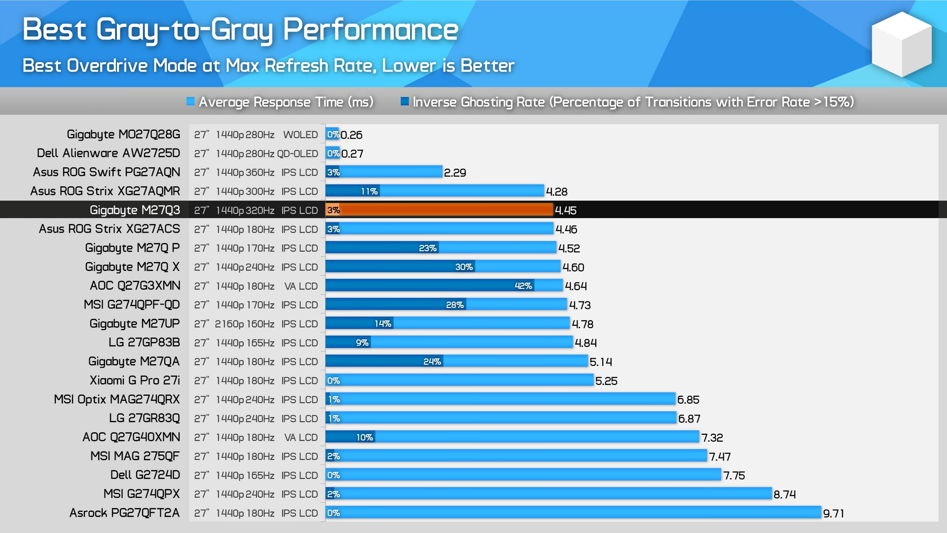

Tepki süresi
En iyi performansı Smart OD ayarında veriyor. Hem tepki süresi düşük hem de Overshoot sorunu yok. Daha yüksek yapmak Overshoot sorununa sebep olurken, daha düşük ayarlamak tepki süresini kötüleştiriyor. Tek bir OverDrive ayarı en iyi performansı veriyor. Yani Gigabyte OverDrive ayarını güzel optimize etmiş.

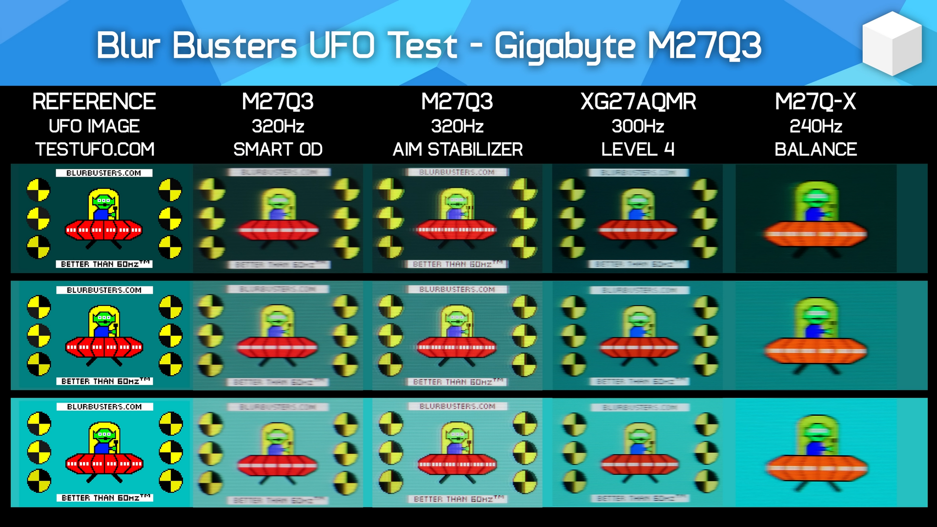

Ghosting performansı ve Aim Stabilizer
Hafif ghosting var ama bu kadar yüksek yenileme hızında böyle bir sonuç olması normal. Overshoot da yok. Aim Stablizer (hareket bulanıklığını azaltma) ayarı iyi çalışmıyor. Aim Stabilizer için ince ayar yapmak mümkün değil. Gsync ve Aim stabilizer birlikte kullanmak doğru düzgün bir hareket netliği avantajı sağlamıyor. Sadece Aim Stabilizer kullanmak isterseniz de yüksek yenileme hızlarında bulanıklıkta güzel bir azalma görüyorsunuz fakat belirgin bir şekilde Strobe Crosstalk problemine yol açıyor. Yani ufonun tek gözükmesi gerekirken 2 taneymiş gibi oluyor. İncelemeci kapalı da kullanılmasını önermiş.

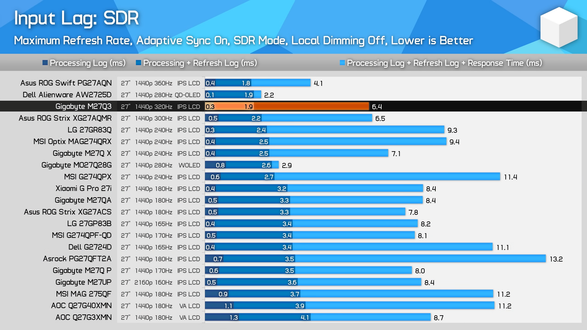

Giriş gecikmesi
Giriş gecikmesi oldukça düşük ve yüksek yenileme hızı sayesinde akıcı bir oyun performansına sahip.

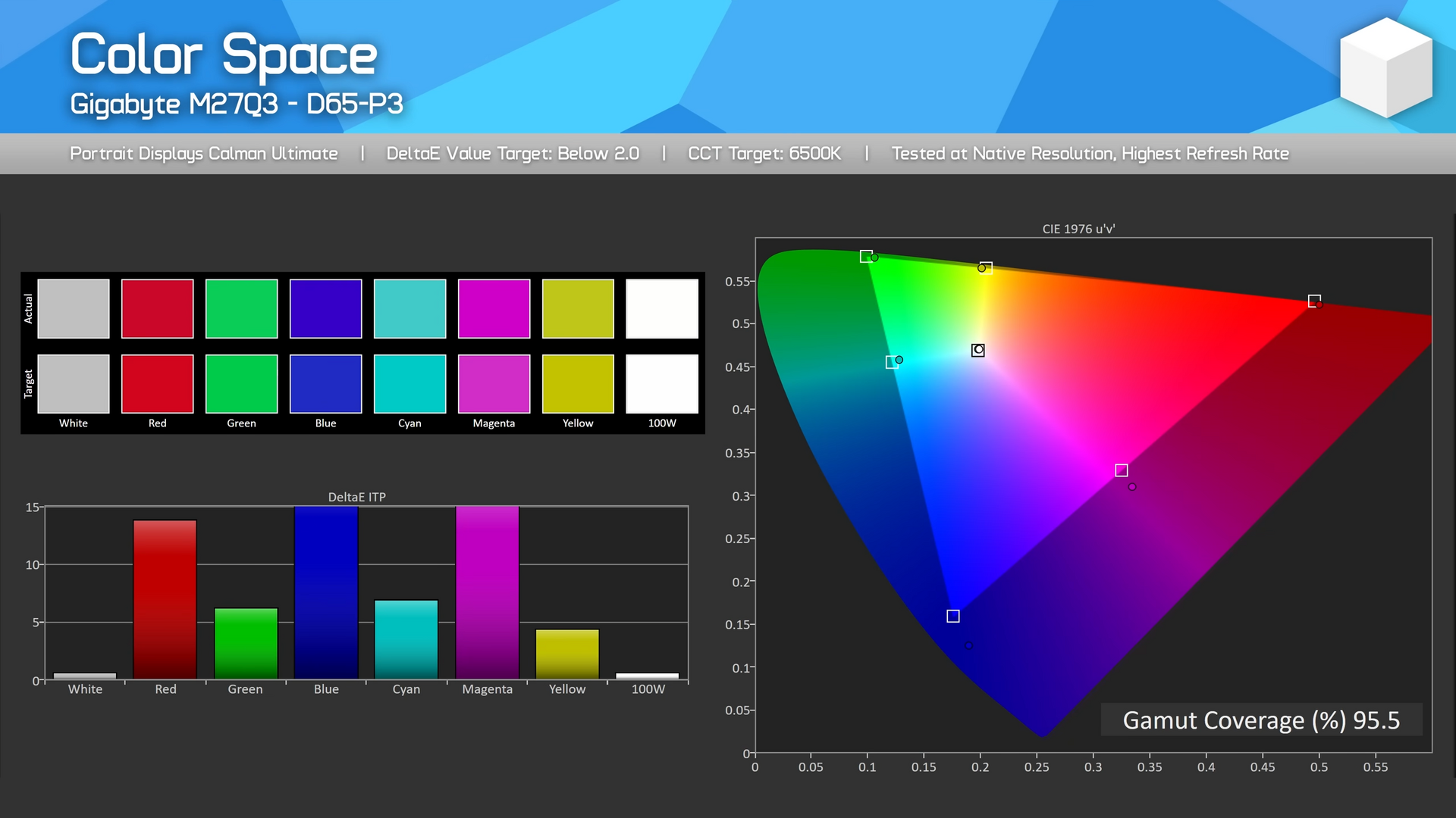

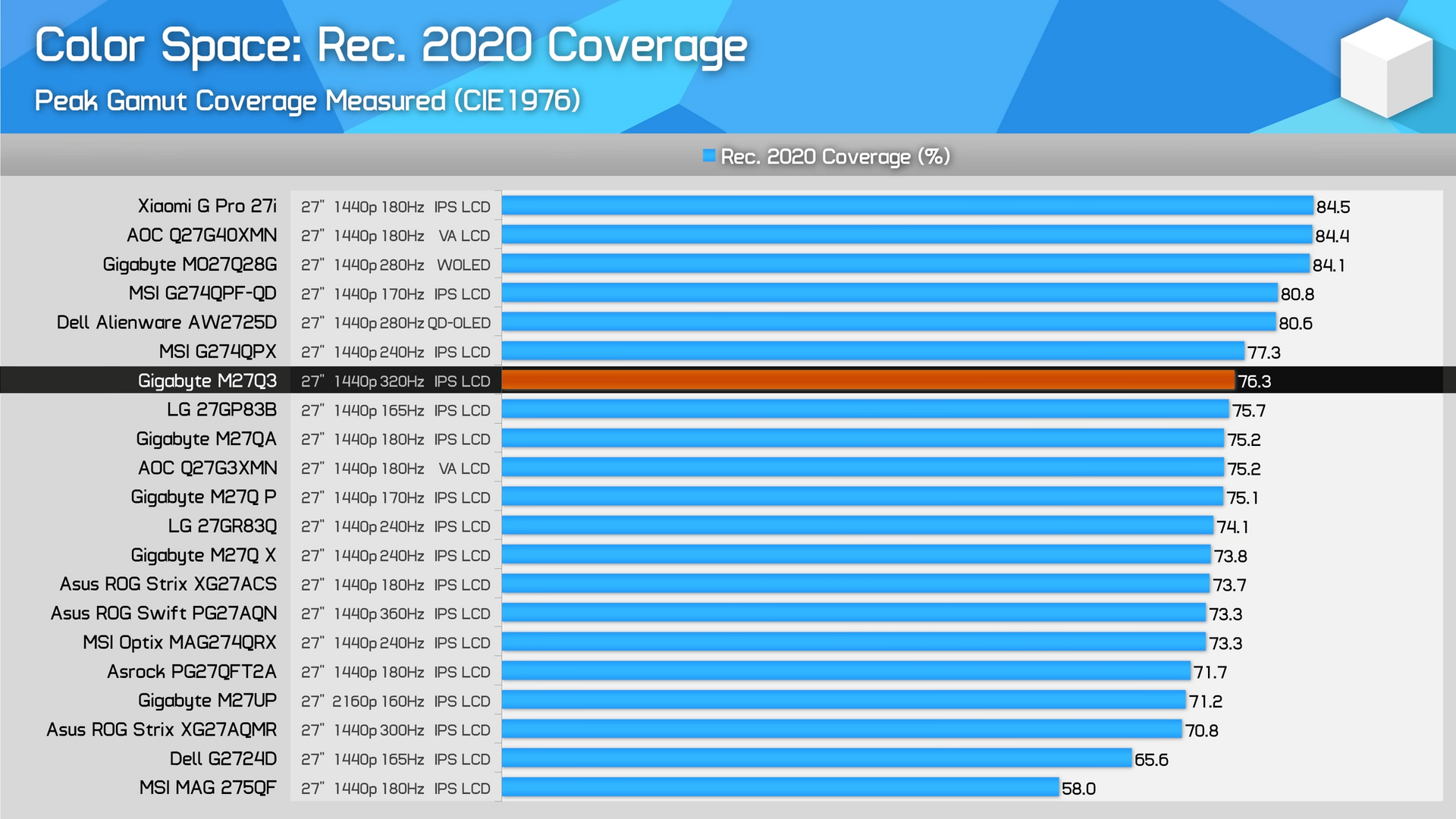

Renk kapsamı
%95.5 DCI-P3 ve %76 Rec 2020 renk kapsamına sahip. QD arka aydınlatma kullanmayan bir IPS için bayağı geniş bir renk gamutuna sahip. Bu fiyat bandında zaten ortalamanın üstünde bir performans beklerdim ve bunu karşılamış. Aşırı doygun renkler görmek istiyorsanız bu monitör size bunları sağlayacaktır.

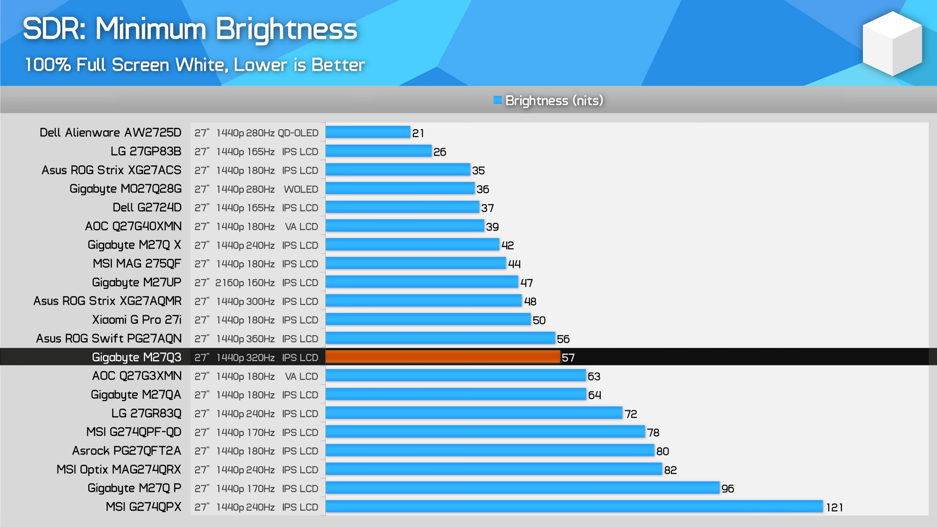

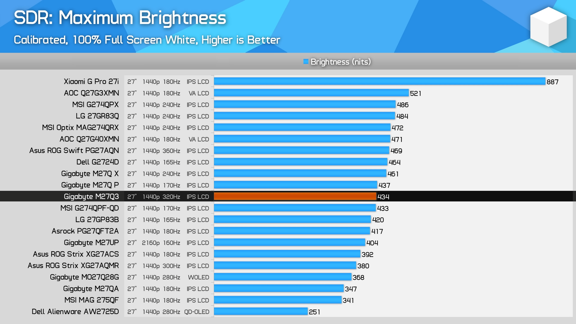

Maksimum ve Minimum Parlaklık
Maksimum parlaklığı çok iyi ama günümüz IPS monitörleri için artık standart diyebiliriz. Muadillerinden çok da farklı değil yani. Minimum parlaklık ise 57nit ile gayet makul.

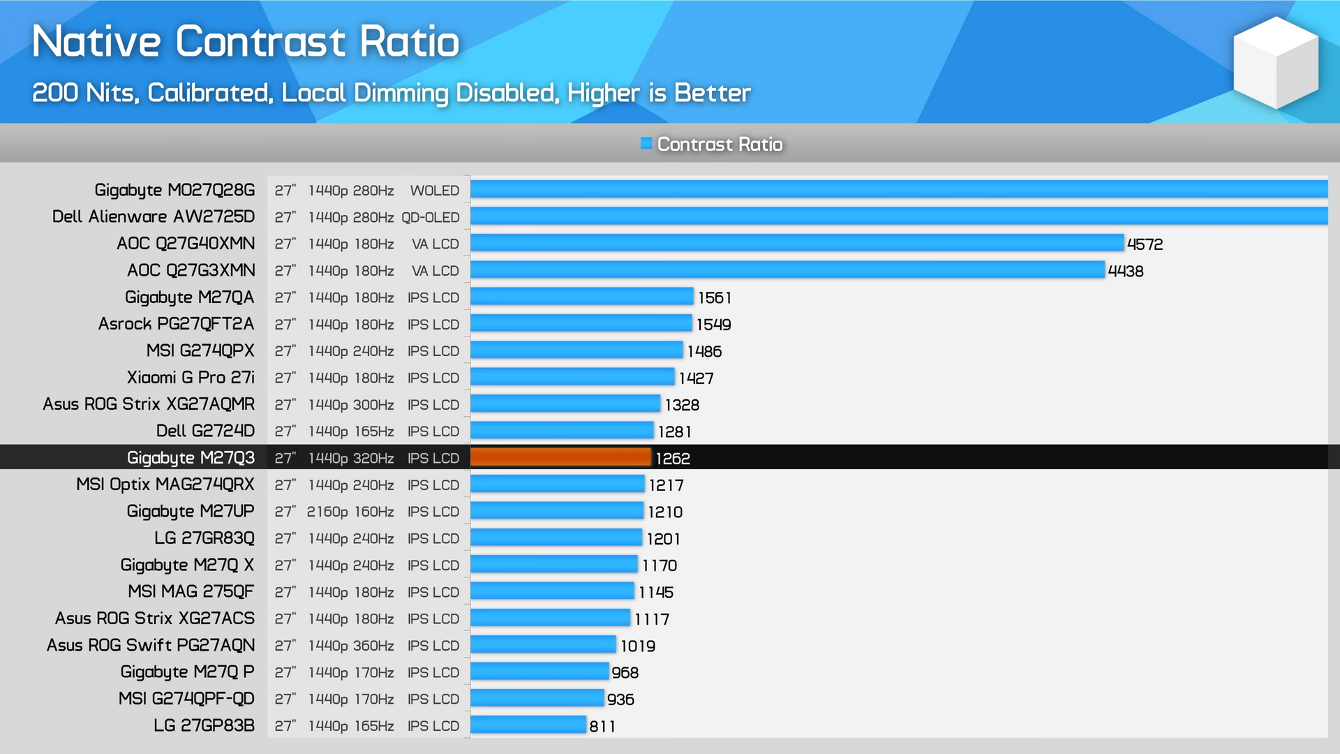

Kontrast oranı
Kontrast oranı, günümüz IPS monitörlerini ve bu monitörün fiyatını baz alırsak ortalama bir sonuç. 1000:1 artık ortalama değil kötü bir değer kabul ediliyor. Bu monitör ise 1250:1 ile ortalamadan öteye gitmiyor.

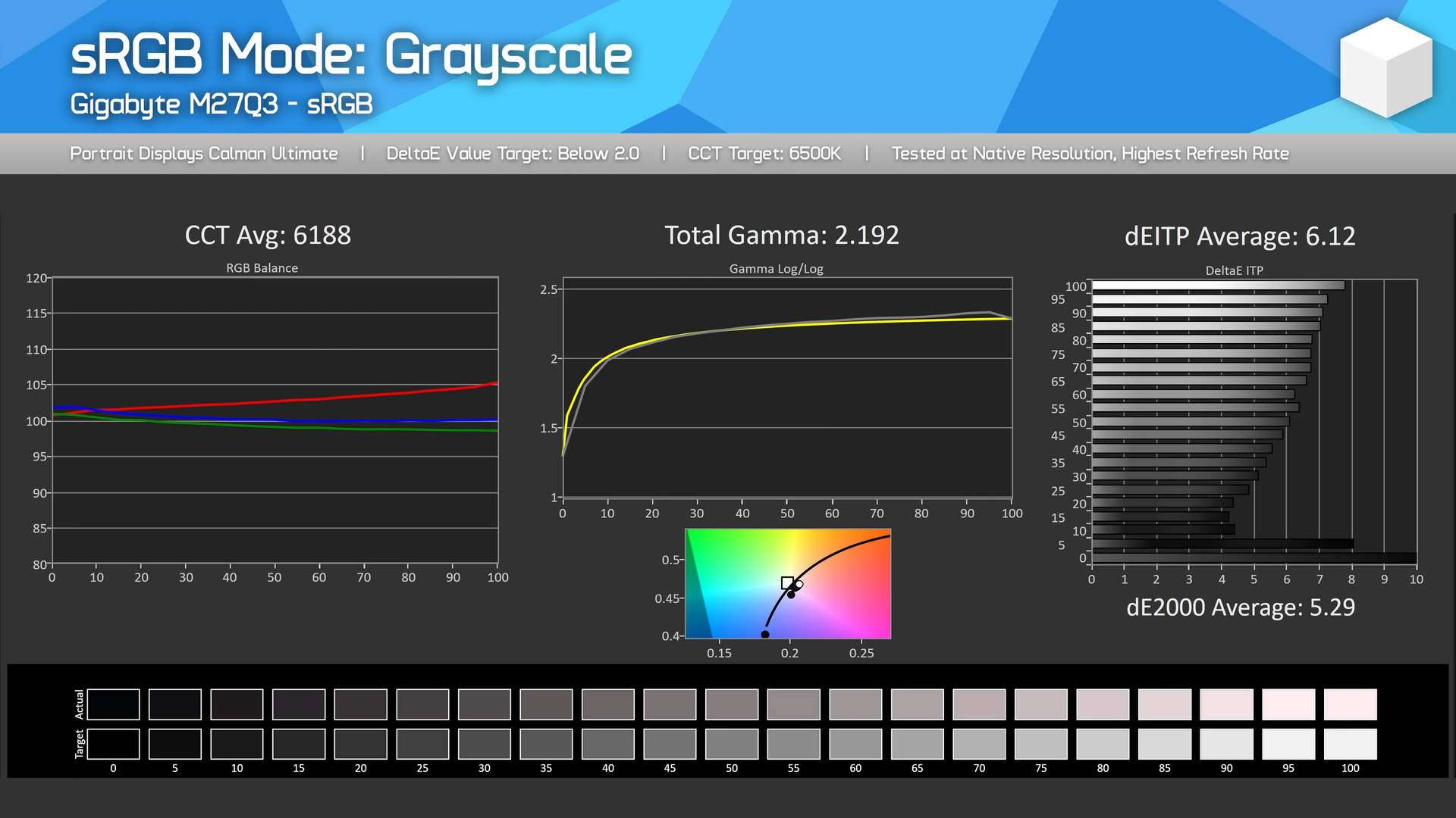

Dahili SRGB modu
Monitör de dahili bir SRGB modu bulunuyor. Bu sayede renk gamutunu SRGB ye sınırlayabilirsiniz. SRGB modu 6500K hedefinden bir tık uzak, ayrıca hafif kırmızılık problemini çözmüyor; fakat artık gamma takibi çok daha iyi. Ek olarak SRGB modu sayesinde aşırı doygun görüntüden de kurtuluyorsunuz.

Tepki süresi

Giriş gecikmesi

Renk kapsamı
Eki Görüntüle 2602502
Eki Görüntüle 2602503

Kontrast oranı
Eki Görüntüle 2602410

Dahili SRGB modu
Eki Görüntüle 2602421
