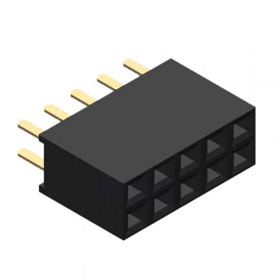

Öncelikle 9 pinli ön panel USB bağlantılarından tekli pin ters bağlamayı engellemek için konmuş olup kalan 8 pinin 4'lü sıraları birer USB bağlantısı olup 9 pinli USB konnektör toplamda 2 tane USB bağlantısı sağlar.
Ön panel elemanları 2 USB kullanıyorsa 2x5 delikli iki sıra, tek USB kullanıyorsa bazen 1x4 veya 1x5 tek sıra bazen 2x5 çift sıra konnektör kullanır. Tek USB kullanıp çift sıra işgal eden ürünleri tasarlayan mühendisler boşu boşuna bir USB bağlantısını erişilemez hale getirmektedir. Bazen üreticiler kullanıcıyı düşünüp ön panel cihazının kablosunun pinlerini ayrık yaparak bağlantı konusunda bizi serbest kılar.
2x5 ve 1x4 konnektör.
9 pinli konnektörün pin açılımları.
Eki Görüntüle 1861140Eki Görüntüle 1861141
Eki Görüntüle 1861142
Sizin kullandığınız ürün USB portunu 2'ye ayırır. Bir girişi olup 2 tane 9 pinli USB konnektör çıkışı vardır. O konnektörlerden birinin alt 4 PIN'i diğerinin üst sıradaki 4 pinine kablo gitmektedir. Bluetooth cihazınızın konnektörüne bakın, hangi sıra doluysa ayırıcı kablonuzun onunla aynı kısımlarında kablo bağlantısı olan konnektörüne bağlayın, diğerine kasa ön panel kablonuzu bağlayın.
Bu şekilde kasanızın ön USB portlarından biri işlevsiz olacaktır.
