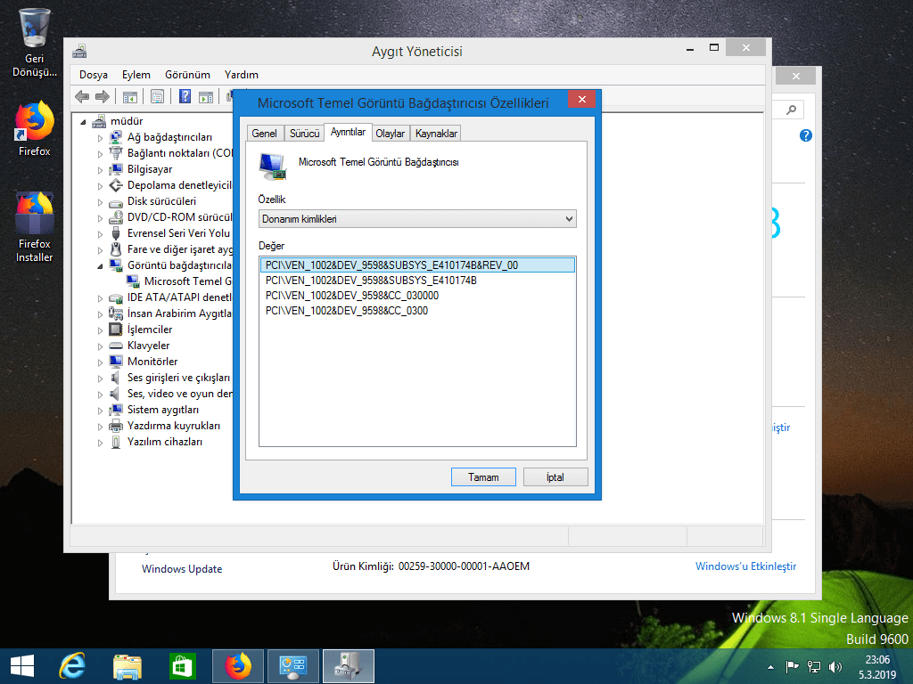

Senin karta da resmi Windows 8.1 yok hocam. HD 3650 için AMD'nin sitesinden Wİndows 8 64 bit kursam olur mu? Sadece görüntü driveri lazım.

Aygıt yöneticisinden komple kaldırdım öncelikle.
Başta özel kurulumu seçtim catalyst istemediğim için, fakat orda Windows 7 varken görüntü sürücüsü çıkardı çıkmadı. Bende iptal ettim çıktım.
Deneyimimi de not ettim çözüldü.
Hayır destek var. 8 ve 8.1 arasında bir fark yok.
Siteden dogrudan inmiyor yanlış görmediysem, ama hallettim ben de.

Sürücü oradan indirilmez. AMD'nin sayfasından direk indirebiliyorsun sürücüyü. 8 için olanı indirmen yeterli. Yüksek CPU kullanımı normal sayılabilir. İşlemcilerimiz çok eski.
Yok ordan chipseti güncelledim 6.3'den 9.1'e. AMD'nin sitesinden dün gece Windows 8 sürücüsünü indirdim, özel kurulum yaptım kontrol paneli istemediğimden, baktım zaten görüntü sürücüsü de çıkmadı. Devam etsem uyarı verecek zaten biliyorum. Ancak gene de Windows 8 driver'ını elle aygıt yönetisicinden kurdum buraya bakarak:
