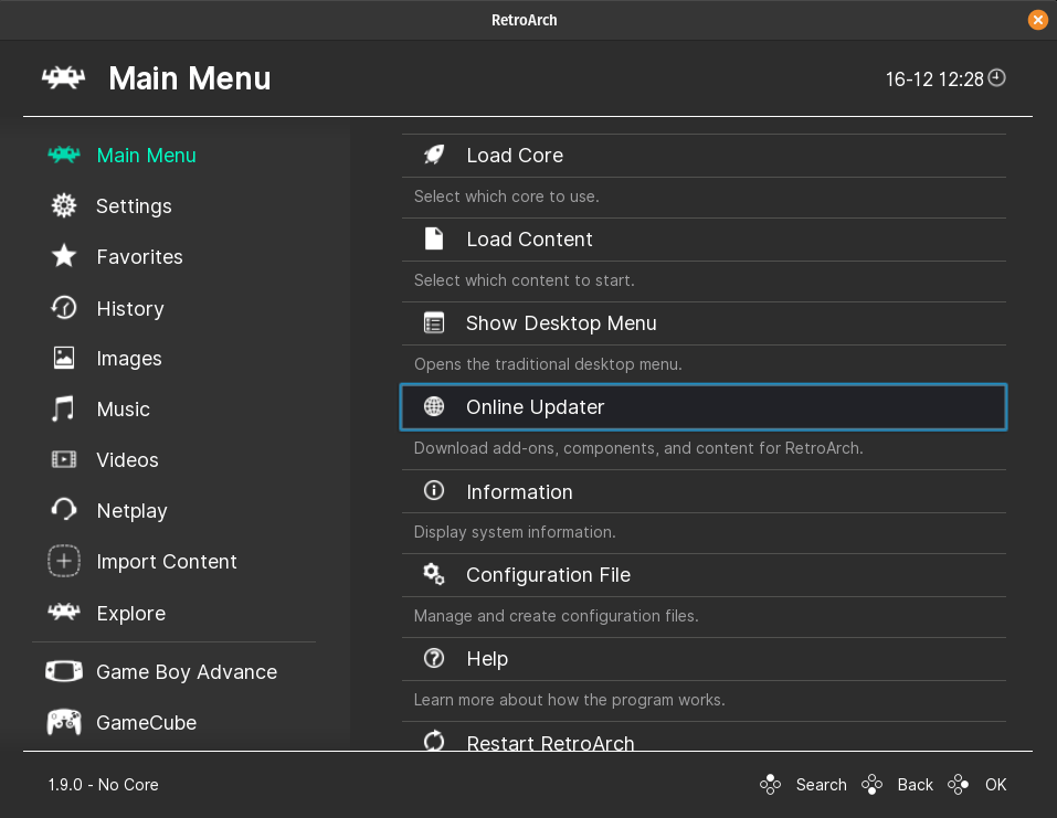

İlk açtığımız andan itibaren yapmamız gereken şey bir çekirdek yüklemek olacak. Bunun için önce indirmemiz gerekiyor, "Online Updater" kısmına giriyoruz;
Buradan "Core Downloader" bölümüne giriyoruz. Burada aşağı kaydırarak istediğimiz emülatörün çekirdeğini indiriyoruz, ben örnek olarak Game Boy Advance indirdim. İndirildikten sonra yanında bir "hashtag" işareti çıkması gerekiyor.

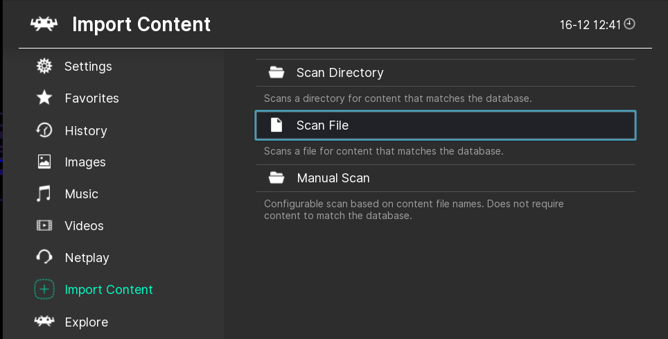

Öncelikle sol menüdeki "Import Content" yazan kısıma geliyoruz.

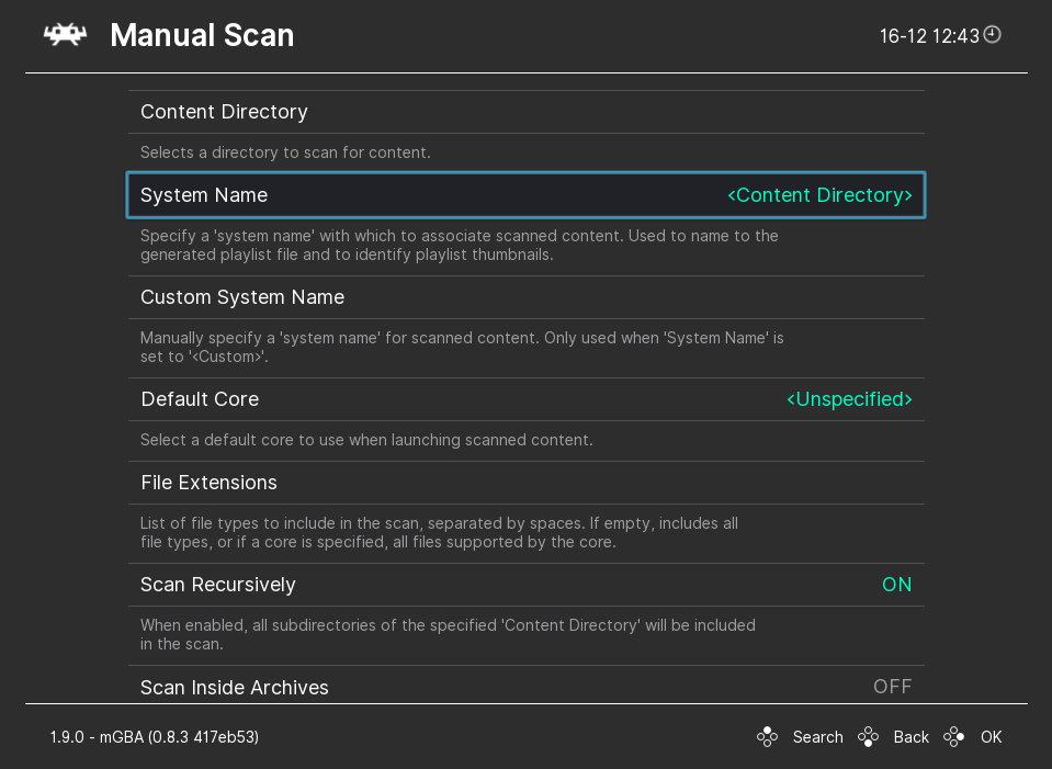

Burada yukarıdaki otomatik taramaları da kullanabilirsiniz ancak bazen ROM'ları okumama durumu olabiliyor, bu nedenle ben Manual Scan'i anlatacağım, otomatik olandan tek farkı seçeceğimiz klasör veya dosyadan önce birkaç özellik belirtmek. Manual Scan'e girelim.
"System Name" yazan bölüme girip oyunlarını taramak istediğimiz konsolu belirtiyoruz öncelikle. Sonrasında ise "Default Core" yazan kısıma girip konsolumuzun çekirdeğini belirtiyoruz. "Scan Recursively ve "Scan Insıde Archives" seçeneklerini ise "ON" durumuna getiriyoruz. Son durum şu şekilde olmalı;

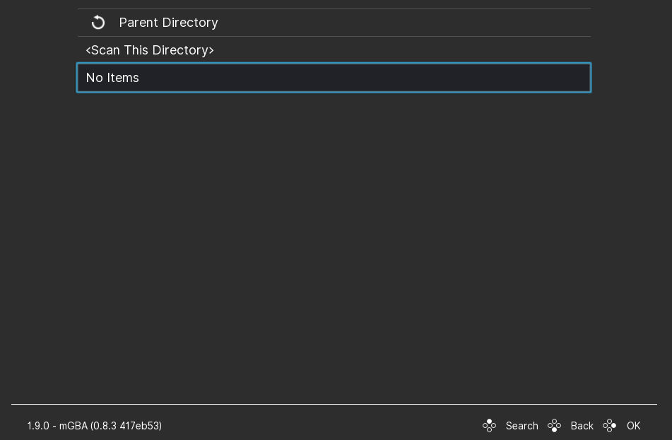

Şimdi yapacağımız şey ise "Content Directory kısmına girip ROM'larımızın bulunduğu klasörü taramak.

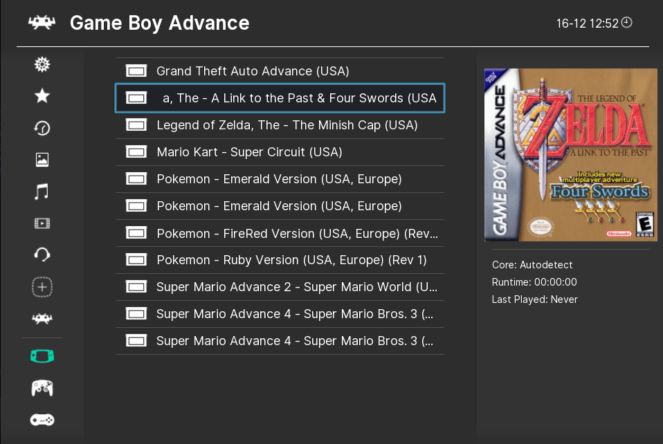

Girdiğinizde ROM'larınızın bulunduğu klasör bu şekilde boş görünebilir, endişelenmeyin sadece "<Scan This Directory>" butonuna tıklayıp taramasını bekleyin. Sonrasında ise ana menüye dönün. Sol menünün alt kısmında seçtiğiniz konsolun adı yazan bir bölüm çıkmış olmalı, tıklayın ve oyunlarınızı gördüğünüzden emin olun.
Sağ üst tarafta kapak fotoğrafları yüklenmemiş olacak büyük ihtimalle sizde. Yeniden "Online Updater" kısmına gelip "Playlist Thumbnails Updater" kısmına tıklarsanız kapak fotoğrafları yüklenecektir. (Bazı oyunlarınki yüklenmeyebiliyor.)

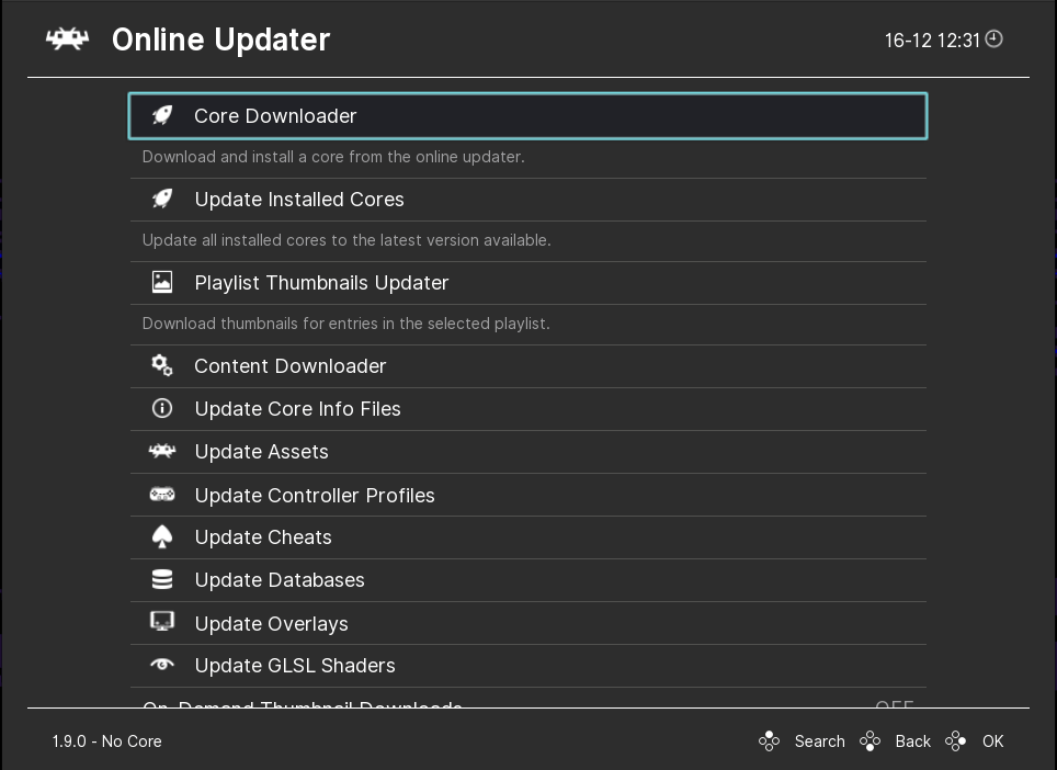

İlk açtığımız andan itibaren yapmamız gereken şey bir çekirdek yüklemek olacak. Bunun için önce indirmemiz gerekiyor, "Online updater" kısmına giriyoruz;
Eki Görüntüle 783325

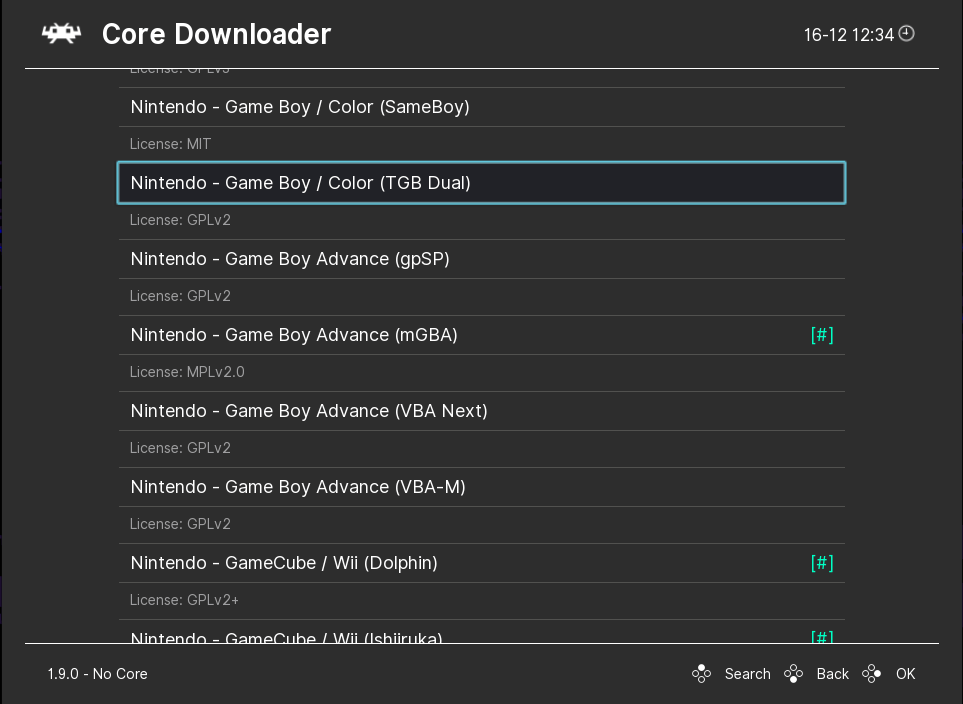

Buradan "Core downloader" bölümüne giriyoruz. Burada aşağı kaydırarak istediğimiz emülatörün çekirdeğini indiriyoruz, ben örnek olarak Game boy advance indirdim. İndirildikten sonra yanında bir "hashtag" işareti çıkması gerekiyor.
Eki Görüntüle 783331

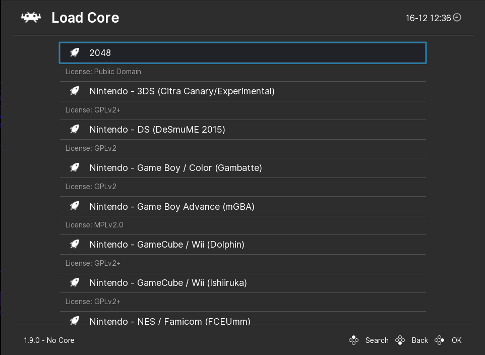

Şimdi ise ana menümüze dönerek "load Core" kısmına giriyoruz. Burada sizin indirdiğiniz çekirdekler listelenecektir. Oyununuzu açacak çekirdeği seçeceksiniz şimdi.
Eki Görüntüle 783334
Seçtikten sonra sol altta "no Core" yerine seçtiğiniz çekirdeğin adı yazmalı, örnek olarak şu şekilde;

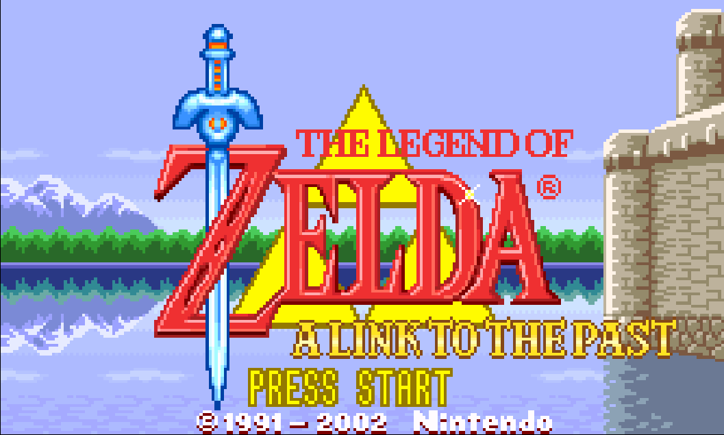

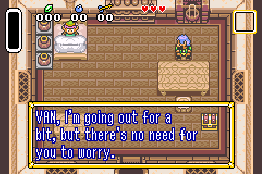

Son olarak artık tek yapmanız gereken oyuna basarak "run" butonuna basmak, artık sevdiğiniz klasik oyunları gönlünüzce oynayabilirsiniz.
oyun içi görüntüler​
Eki Görüntüle 783416
Eki Görüntüle 783424
