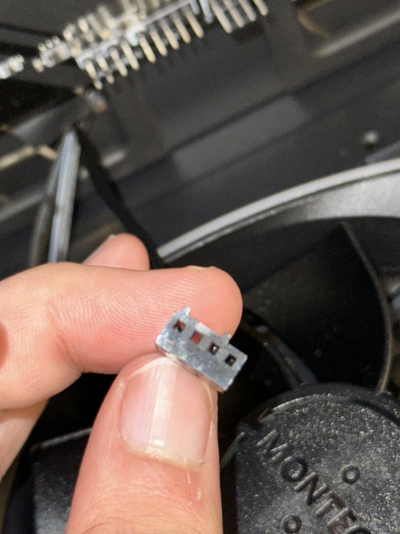

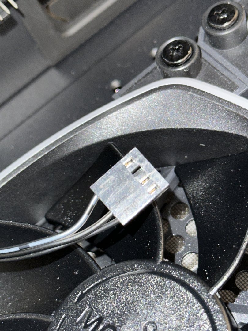

Kasa kablolarının bağlantısını yapıyordum ama bu kabloyu nereye takacağımı bilemedim. İlk fotoğraftaki işaretlediğim (sanırım ARGB çoklayıcı) yere takılı bir kablo. Ön tarafta hangi yere takacağım bunu? Analart MSI MAG B650 Tomahawk Wi-Fi.

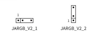

Mesajı düzenledim tekrar kontrol eder misin? O fotoğrafta gözüktüğü gibi soldan sağa doğru, Dolu-Dolu-Boş-Dolu ise 3 pinli ARGB bağlantı başlığıdır.
Kontrol ettim hocam ama 3 başlıklı ve bir port dolu gözüküyor kılavuzda. Benimkinde yandan bakınca bir pini boş ama kafası 4 başlıklı. Nereye takacağım kafayı yedim.
Zaten 4 pin yuvası olacak ve birisi boş olacak. JARGB noktlarından boş olan birisine takacaksın.

Elindeki ile aynı dizileşi sahip. Kafayı yemeni gerektirecek bir durum yok...
