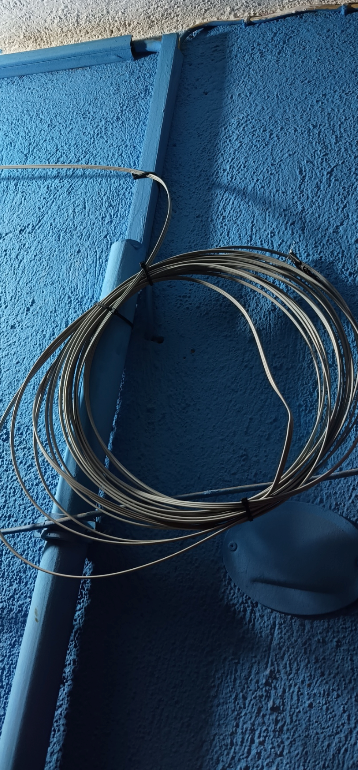

Merhaba arkadaşlar. Görseldeki fiber kablo mudur?
İnternet sorunu yaşıyorum gelen saha ekipleri bu kabloyu bağlayacaklarını söylediler, fakat nasıl bağlanacak, ne zaman bağlanacak bilgi verilmedi. Bilgisi olanla bilgi verirse çok sevinirim.
Evet fiber kablo hocam. Fotoğrafta belli olmuyor ama üzerinde bazı yazılar yazar. Dikkatli bakarsanız OBK yazdığını göreceksiniz. OBK dediğimiz kablo iç tesisatta kullanılan fiber kablodur.

Ne yapmam gerekiyor o hâlde? İşitme engelliyim, arayıp soracak şekilde sesli görüşme yapamıyorum.
Ayrıca şubelere gidiyorum iş çıkışında (Cumartesi öğlen 15:00'e kadar çalışıyorum) O çıkışlarda TT şubelere gidiyorum beni İlçe müdürlüğüne yönlendiriyor fakat o vakitlerde kapalı oluyor. BTK'a şikayet oluşturdum bugün sabah, 10 gün içersinde dönüş yapılacağı diye yazı vardı onu bekleyeceğim sanırım.

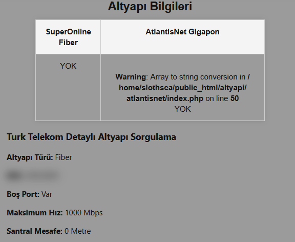

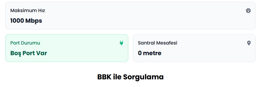

Daha benin profilime yazdığınız şu mesajınızdaki ekran görüntüsüne göre altyapınız aktif edilmiş. Yine de garanti olması açısından birkaç farklı servisten daha altyapı sorgulamakta fayda var. Aşağıdaki adreslerden de altyapı sorgulayıp sonuçları paylaşabilir misiniz?
Muhtemelen hepsinde fiber sonucu çıkacaktır da dediğim gibi garantici davranıp bir kontrol etmek iyi olur.
Altyapınız aktif olduğu için abonelik başvurusunda bulunabilirsiniz şu an. Zaten OBK da hazır. Kuruluma gelen ekibin işi daha kolay yani.
TT'nin kendisinden veya altyapısından hizmet veren başka sağlayıcılardan hizmet alabilirsiniz. İhtiyacınıza ve bütçenize göre birini seçip abonelik başvurusu yaptığınızda kuruluma ekip gönderilir. Gelen ekip de gereken işlemleri yapar zaten.

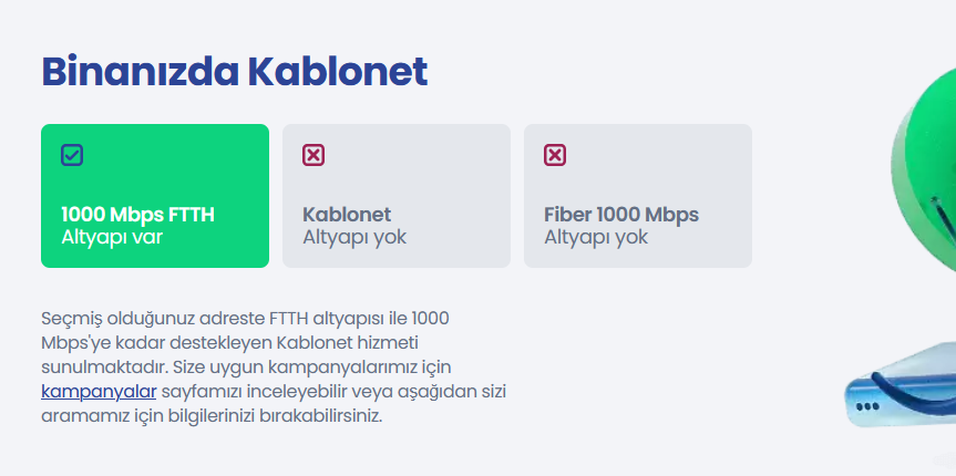

Görseller aşağıda. Ben şey sanıyordum kullandığım tarifeye direkt fiber olacak falan sanıyordum. Tarifemin ne zaman biteceğini ve şuan dan uygun fiyata tarife var mı acaba? veya şuan taahütüm bitmese bile başka tarifeye geçebiliyor muyuz?
Kablonet'i çok övüyorlar, çok öneren de var fakat biraz daha kuşkuluyum.
Böyle FTTH diyor, ne oluyor acaba pek bilmiyorum.
Halihazırda kullandığınız tarifenin fiber altyapı üzerinde verilmesi için müşteri temsilcisiyle görüşüp adresinize fiber altyapı geldiğini ve o altyapı üzerinden hizmet almak istediğinizi belirtmelisiniz. Taahhütünüzün ne zaman biteceğini online işlemler üzerinden öğrenebilirsiniz.
İsterseniz başka bir tarifeye geçebilirsiniz. Mesela ben VDSL'de iken Millenicom'un 50 Mbps'lik tarifesini kullanıyordum. Fiber altyapı aktif edildiğinde Millenicom'u aradım ve fiber altyapı üzerinden 100 Mbps'lik tarifeye geçmek istediğimi söyledim. Böylece hem fiber altyapı üzerinden hizmet almaya başladım hem de tarifemi yükselttim.
Mevcut fiyatlara bakabilirsiniz. Bazı dönemler indirim oluyor, bazı dönemler başka kampanyalar olabiliyor. Bu çok değişken bir şey yani. Önceki mesajımda da yazdığım gibi ihtiyacınıza ve bütçenize en uygun çözümü kendiniz bilirsiniz. Biz burada ne söylesek boş yani.
Attığınız ekran görüntülerine göre tahmin ettiğim gibi fiber altyapı aktif edilmiş. Müşteri temsilcisiyle görüşebilirsiniz.
