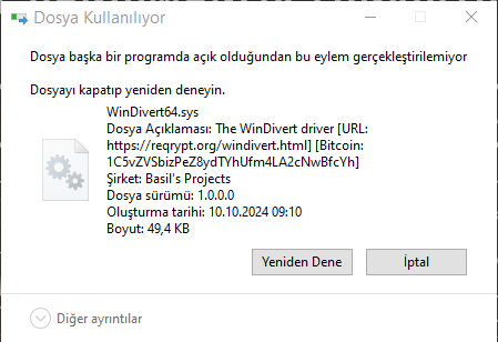

Discord'a girdi fakat ardından Russia / Turkey Connectivity hatasi sebebiyle içeri giremedim. Sonrasında çıkarılan goodbyedpi klasörünü silmeye çalışırken arka planda açık birşey olmamasına rağmen ''Dosya başka bir programda açık olduğundan bu eylem gerçekleştirilemiyor. Dosyayı kapatıp tekrar deneyin.'' hatası alıyorum.
Nasıl silebilirim bilginiz var mı?

Bilgisayarı kapat aç yap sonra sil muhtemelen öyle silersiniz bende de normalde program işe yaramadı ama Discord'a WARP'la girdikten sonra uygulamayı açıp WARP'ı kapatınca Discord çalışmaya devam ediyor o şekilde kullanabilirsiniz oyunlarda falan da herhangi bir ping sorunu oluşmuyor.

Kapat aç yapınca silebildim, teşekkür ederim. WARP programını ilk defa duydum, denedim ve işe yaradı tekrardan teşekkürler.
