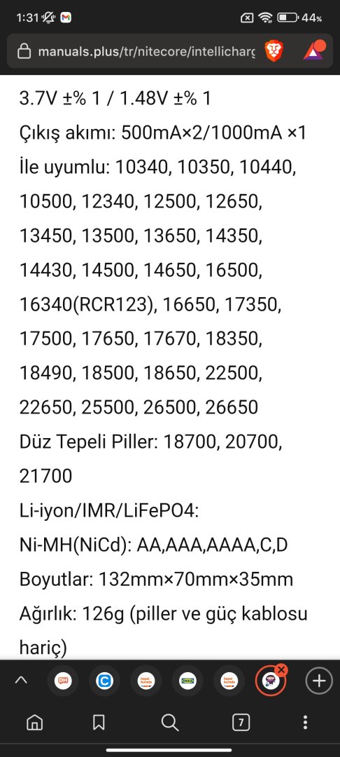

Merhaba, yeni gamepad aldım ve kendime GP rcykopro pillerden alacağım 4 adet fakat şarj cihazı konusu kafamı karıştırdı. Elimde elektronik sigaramın 18650 pillerini şarj etmek için olan "nitecore ıntellicharger i2" cihazı mevcut. Merak ettiğim bir konu bu cihaz normal pilleri şarj eder mi? Elimde hiç normal pil olmadığından deneyemiyorum fakat ürünün kendi kullanma kılavuzunda şu şekilde yazıyor;
Burada bahsedilen ni-mh bizim alacağımız aa pil mi oluyor? Öyle ise masraftan kurtulurum ama değil ise şarj cihazı önermenizi isteyeceğim çünkü asla anlamadığım bir.
Merhaba. Nimh AA sizin alacağınız pil oluyor ve google'da nimh recyko diye de geçiyor. Ben de benzer 18650 şarj cihazlarıyla şarj etmiştim aa pili, ediyor yani sadece direkt aa pil şarj cihazı gibi yuvaya sağlam oturmuyor o kadar.

Aslında bu bende ki ürün 18650 den büyük pilleride şarj ediyor, sanırım o sebepten ötürü kimi piller yuvadan taşarken kimiside ufak gelebiliyor demek ki.
