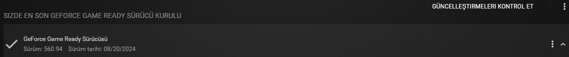

Zaten en son sürüm kurulu fakat bu akşam tekrar denerim. Öncesinde bir kaç oyunda daha değerlerin görüntüsünü alırım karşılaştırma için ve Kaspersky programını kapatıp son sürümü kurarım. Gelişmeler hakkında haber veririm teşekkür ederim.

Dediklerinizi yaptım. ve test yaptım FPS değerleri neredeyse aynı sadece ekran kartı kullanımı gözle görülür bir şekilde düşmüş.
