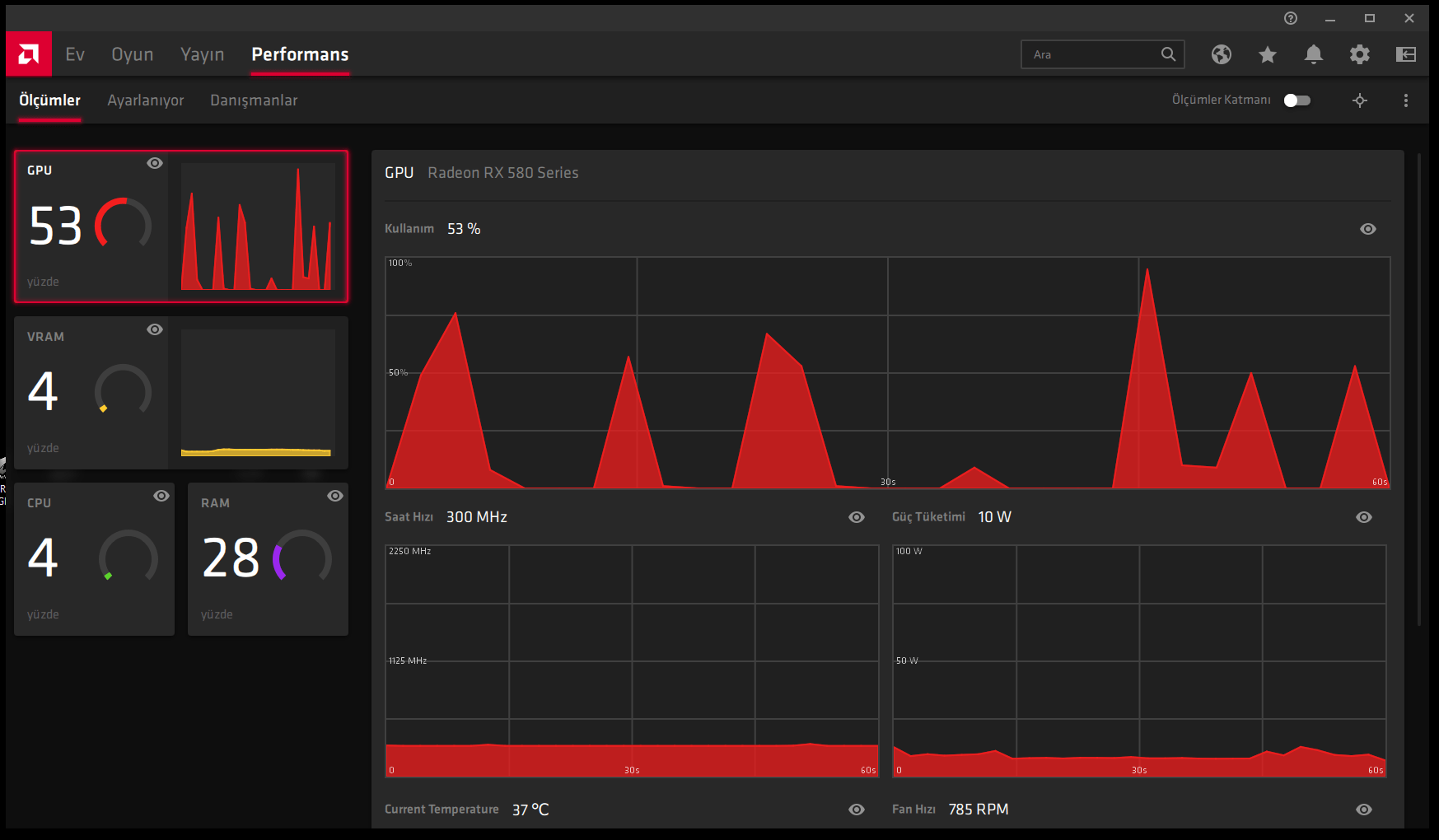

GPU Kullanımı Aniden Artıyor
Aslında artmıyor sürücü öyle gösteriyor aynı anda görev yöneticisi'ni açıp bı bakın anlarsınız.
Merak etmeyin sürücü güncellemesi ile çözülür yakında.
Durduk yere mi?
Yoksa 3D kullanan bir uygulama vs girince mi ?
Sürücü öyle gösteriyor ben çok araraştırdım ve çoğu kişide böyle ama sorun teşkil etmiyor oyunda drop yemiyorsanız no poreblem
Orada daha az sıklıkta görülüyor evet ama yine de oluyor.
Durduk yere mi?
Sistem boşken de oluyor arasıra. Mouse bile hareket etmesem dahi oluyor. Chrome açıyorum alt sekmeden yukarıya gelsin diye, o anda da oluyor.
Evet bir takılma olmuyor gibi. Dün ekran arada flash parlaması gibi gidip gelmişti birkaç kere. Sürücü kaldırıp başka bir Radeon Software kurdum şimdilik bir şey olmuyor. Ama garip geliyor işte. Diyorum ki acaba o radeon software ayarlarımda mı değişiklik yapmalıyım acaba.. Örneğin 300 MHz'de çalışması normal mi? Düşük mü yoksa?

Adrenalin 2020 Edition 19.12.2 Recommended (WHQL) kullanırken ekran gidip gelmesi yaşıyordum. Kaldırıp Adrenalin 2020 Edition 20.1.3 Optional kurdum en azından o problem kalktı lakin GPU kullanımı ara ara yine tavan yapıyor. Onu çözemedi.
Aynı sorun benim laptoptaki Vega 8'de de oluyor. Endişelenecek bir problem değil arkaplanda bir şey açıksa (video, görsel) ondan kaynaklı oluyor diye düşünüyorum.
Sistem boştayken de denedim aslında. Mouse'u bile hareket ettirmesem daha arada artıyor kullanımı. Belki bir ayarı vardır, bir şeyi yanlış yapıyorumdur diye konu açma gereği duydum.
19.12.2 sürümü de sorunlu dediğim gibi yine en iyi sürüm 20.1.3 2020 icin.
2019 sürümü kullanıcaksanız 19.9.2 öneriyorum size, hatta 2019 sürücülerinde bu problemi yaşamassınız.
Sürücü problemi olduğuna emin olabilirsiniz fazla kafaya takılacak birşey değil, WHQL derken 2020 için çıkacak WHQL sürücüden sonra bu güncelleme oturur demek istedim.
