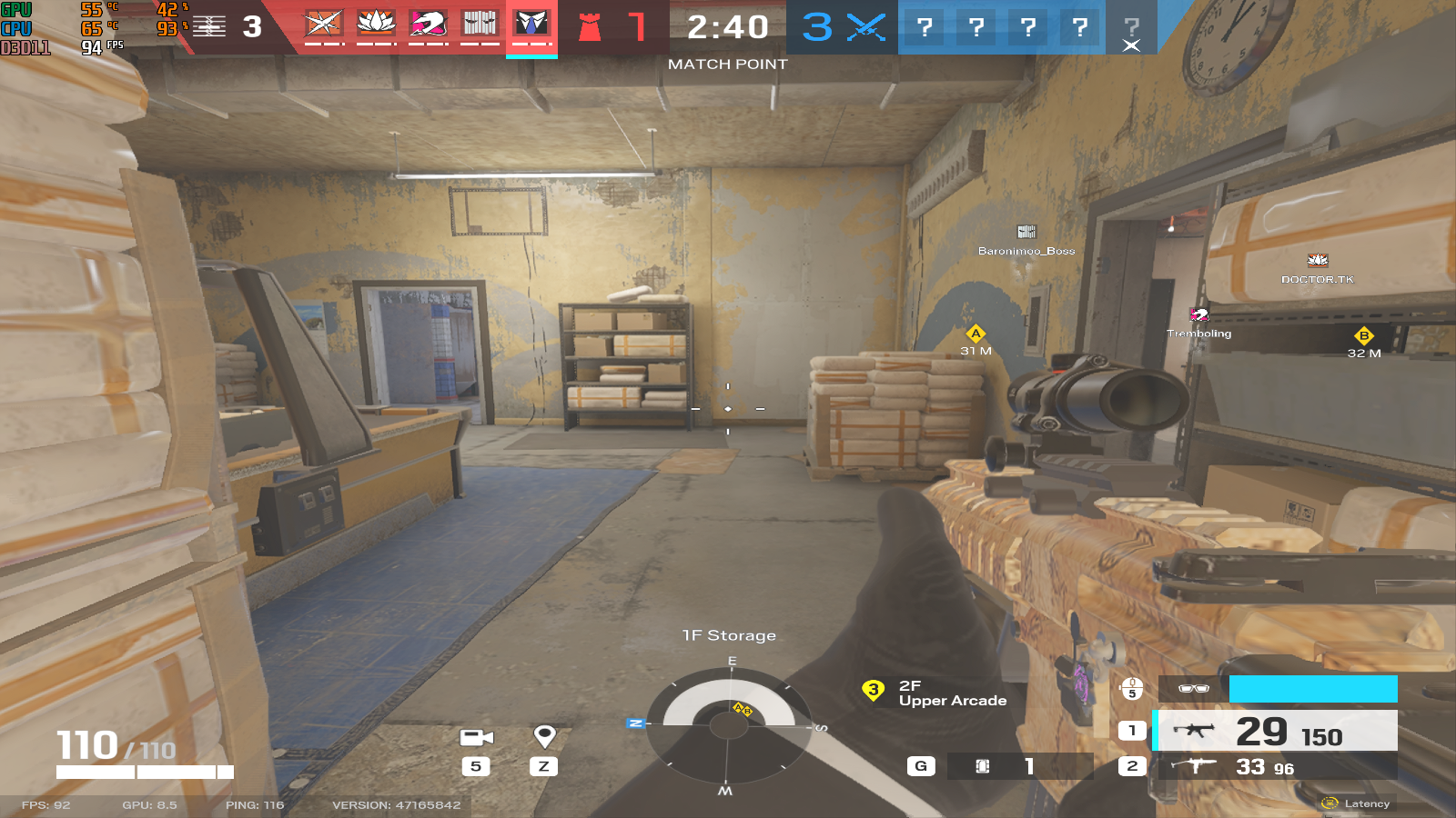

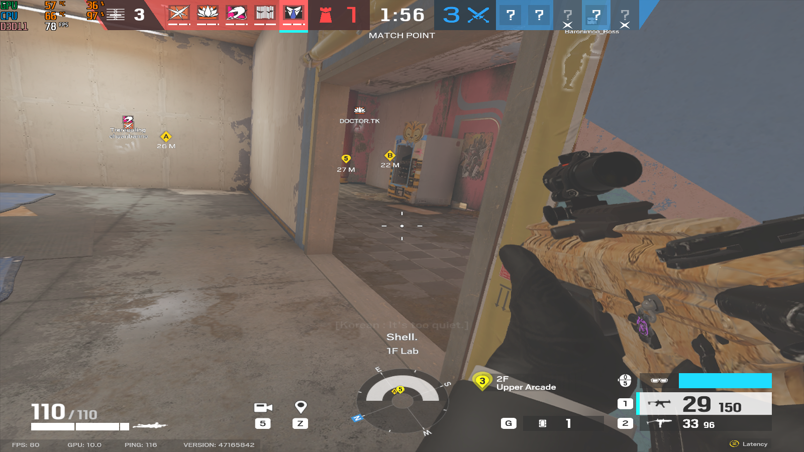

Merhaba arkadaşlar, ekran kartım GTX 1650. benim sorunum oyun içinde ekran kartı kullanımının düşük olması sebebiyle 144 FPS alamamam. Bilgisayarım çok iyi değil, ama bilgisayarı alırken r6s ve birkaç oyunda 144 FPS alıp 144 Hz etkisi ile oynayabilecegimi düşünmüştüm. Ama mesela r6s oyununda kendi ayarlarımda GPU %60 civarı kullanımdayken FPS 100-120 alıyorum. Benim amacım 144 FPS sadece, ama her zaman 144 FPS alamıyorum. Kullanım biraz yüksek olsa 144 FPS alabilirim gibi. Hz oranı 144 oldugu için 144 FPS altına girdiği zaman ekran çok da iyi görüntü veremiyor. Zaten 144 FPS almak istediğim tek oyun r6s. Bunu nasıl düzeltebilirim? Teşekkürler.

Ya ben hiçbir şey anlamadım. Ekran kartı sürücüsünü temiz ve tam kaldırdım. İnternetten sürücüyü yükledim. Bastığımda sadece Control panel hızlı bir şekilde geldi. Yani tam kurulum yapmadı sürücü. Ben o haliyle oyuna girdiğimde daha iyi oynadım, ortalama 160 170 FPS aldım oyun içinde. Ondan sonra sürücüyü tam kurdum. Sürücüyü tam kurduktan sonra ortalama aldığım FPS 100 120 oldu, eskisi gibi oldu yani. Sürücüyü ilk yüklediğimde Control panelde 426 sürümü yazıyordu, yani bayağı eski bir sürüm galiba. İnternetten yüklediğim en son sürümdü yani 526.98'di. Eski sürümdeyken dediğim gibi oyuna girdiğimde daha iyi oynayabildim. GeForce Experience falan yoktu. Direkt Denetim Masası gelmişti bilgisayara. Ondan sonra tam kurulum yaptım sürücünün. Tam kurulum yaptıktan sonra daha az FPS aldım. GeForce Experience'de optimize etme gibi şeyleri de hep kaldırıyorum zaten. Kendi oyun içi ayarlarımda kullanıyorum.
