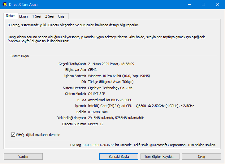

Merhaba. Arkadaşlar bilgisayarımı hızlandırmak amaçlı SSD taktırdım. SSD taktırmadan önce 1 GB'lik ekran kartımla iyi kötü oynuyordum. SSD takıldı format atıldı falan benim oyunun grafikleri bozuldu ekran kartı bulmamı söylediler. Başka bir bilgisayarcıdan 2. el ekran kartı aldım. İşlemciyide değişmemiz lazım dedi çünkü önceki işlemcim çöpmüş. İşlemci+ 2 GB Sapphire ekran kartı aldım. Evde oyuna girdim ekran dondu ama kasa çalışıyordu. Bilgisayarcımla görüştüm güç kaynağından olabilir dedi güç kaynağını değiştik düzelmedi. RAM'ları değiştirdik yine düzelmedi. En kendi çapımda denemeler yaptım ekran kartından oldugunu düşündüm ve yeni ekran kartı aldım 2. el ASUS NVIDIA GT1030 2 GB. Onuda taktım yine dondu. Herhalde sorun anakartta.

bu karşılaştığım problem hemen gerçekleşen bi problem değilki. Bazen günde 1 defa bazende günde 2 defa oluyor. Hemen tespit edebileceğimiz bir problem olsaydı bilgisayarcının yanında test ede ede problemi bulurduk. Adamın mekanında kamp kuracak halim yok ya :)
Ana kart ile ilgili sorun olup olmadıgını nasıl anlayabilirim ?
