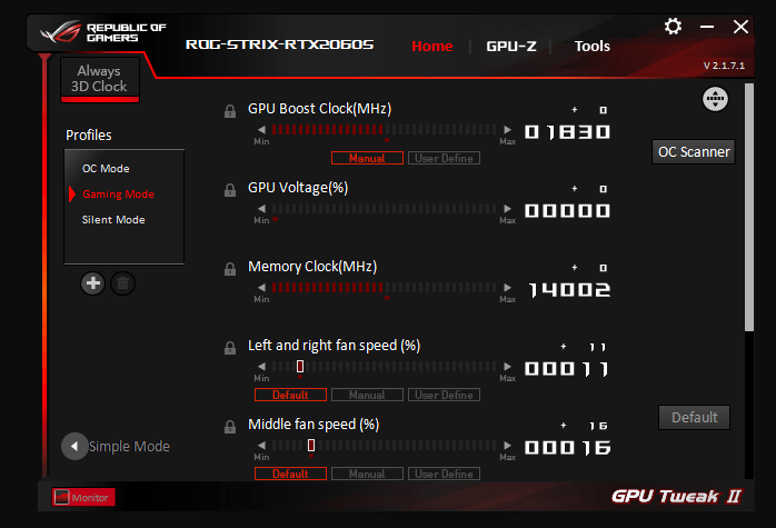

  1. GPU için ASUS GPU Tweak II'yi kullanıyorum. Sıkıntılı olduğuna dair bir şey göremedim (değerleri yanlış göstermek, ayarların uygulanmış olarak gösterilmesine rağmen uygulanmamış olması. MHz değerini düşürmek gibi)

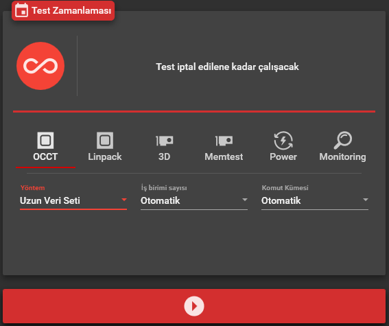

OCCT ile test çalıştırın. Onda da çakılacaktır muhtemelen.
Ekran akrtınızda arıza olduğunu düşünüyorum. Servise gönderin.

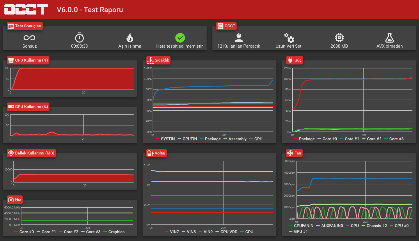

Testi resimde olduğu gibi başlattım.
Çıkan rapor bu oldu.
CPU 97,25° ulaştı. Testi doğru uyguladıysam hata burada herhalde?
Emin değilim ama sizden GPU stres testi yapılmasını istenmiş, siz CPU'yu stres testine sokmuşsunuz. GPU'yu teste sokmak için 3D'yi seçip testi tekrar gerçekleştirip sonucunu paylaşın.
Tekrar şimdi baktım da, "OCCT ile test çalıştırın." denmiş. Benim hatam, "OCCT testini çalıştırın" şeklinde anlamışım.

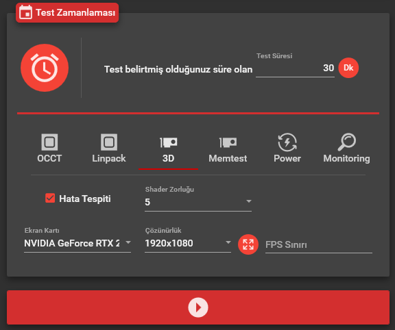

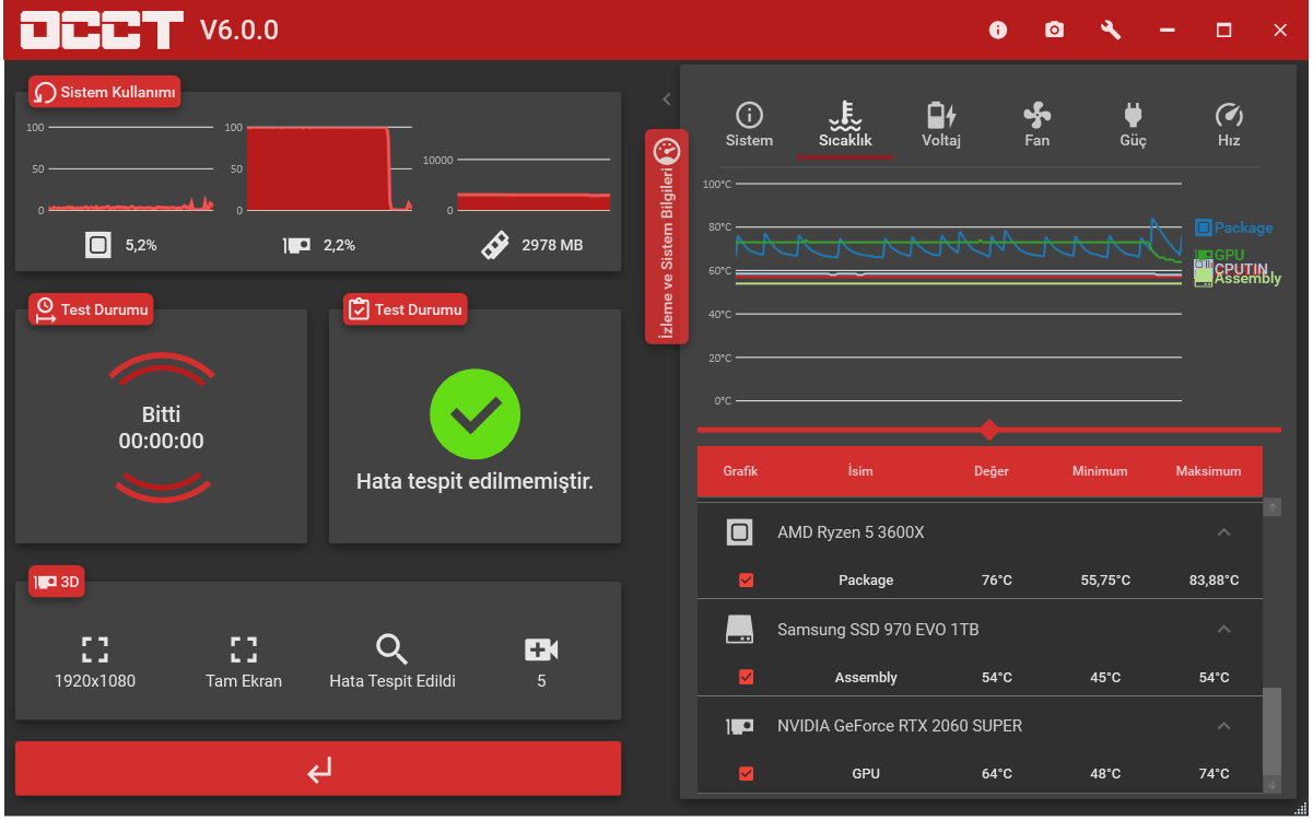

Şimdi 10 Dakika olmak üzere 2 test yaptım sonuçlar;
Bu şeklinde. 10 Dakika yapmamın sebebi Just Cause 3'de yaklaşık o sürede hatayı alıyordum. Süreleri uzatmamı veya Shader zorluğunu artırmamı isterseniz tekrar yaparım.
Eki Görüntüle 604525
Eki Görüntüle 604527
CPU'nun test sonucu 97,25°C ulaşmasından sonra Just Cause 3 üzerinden test yapmaya karar verdim ve sonuç olarak
7 dakika 3 saniyeden hemen önce CPU 88,63°C'a kadar dayanmış. Şuan hatanın bu ısınmadan dolayı olduğunu düşünüyorum fakat bu ısınmanın sebebi olarak böyle bir hata almam bana çok alakasız gibi geliyor.
Eğer cidden bu hataların sebebi bu ısınma ise stok fanının sağlam takılıp takılmadığına bakacağım eğer işe yaramaz ise termal macunu değiştirmeyi veya sıvı soğutmaya geçmeyi deneye bilirim.
Peki yapmam gerekiyor mu emin değilim, hata bundan kaynaklanmıyor olabilir gibi geliyor. Bilgilendirir seniz sevinirim.

  • GPU testini yaparken yaptığın underclock işlemini geri alıyorsun değil mi?

Dediklerinizi yaptım.
  • GPU testini ilk test de dahil olmak üzere bütün hepsinde default ayarlarında çalıştırdım.
  • BIOS'u varsayılanlara aldım fakat ram hızları için profile#1'e almak yerine 3600MHz değerine çektim.
  • OCCT testinde sonuç:
Bu şekilde. Testin FPS değeri 76 sabitti.
  • Just Cause 3'e geçtiğimde 13 Dakika boyunca oynadıktan sonra hatayı tekrardan aldım ve CPU 87,5°C'a kadar ulaşmıştı.
