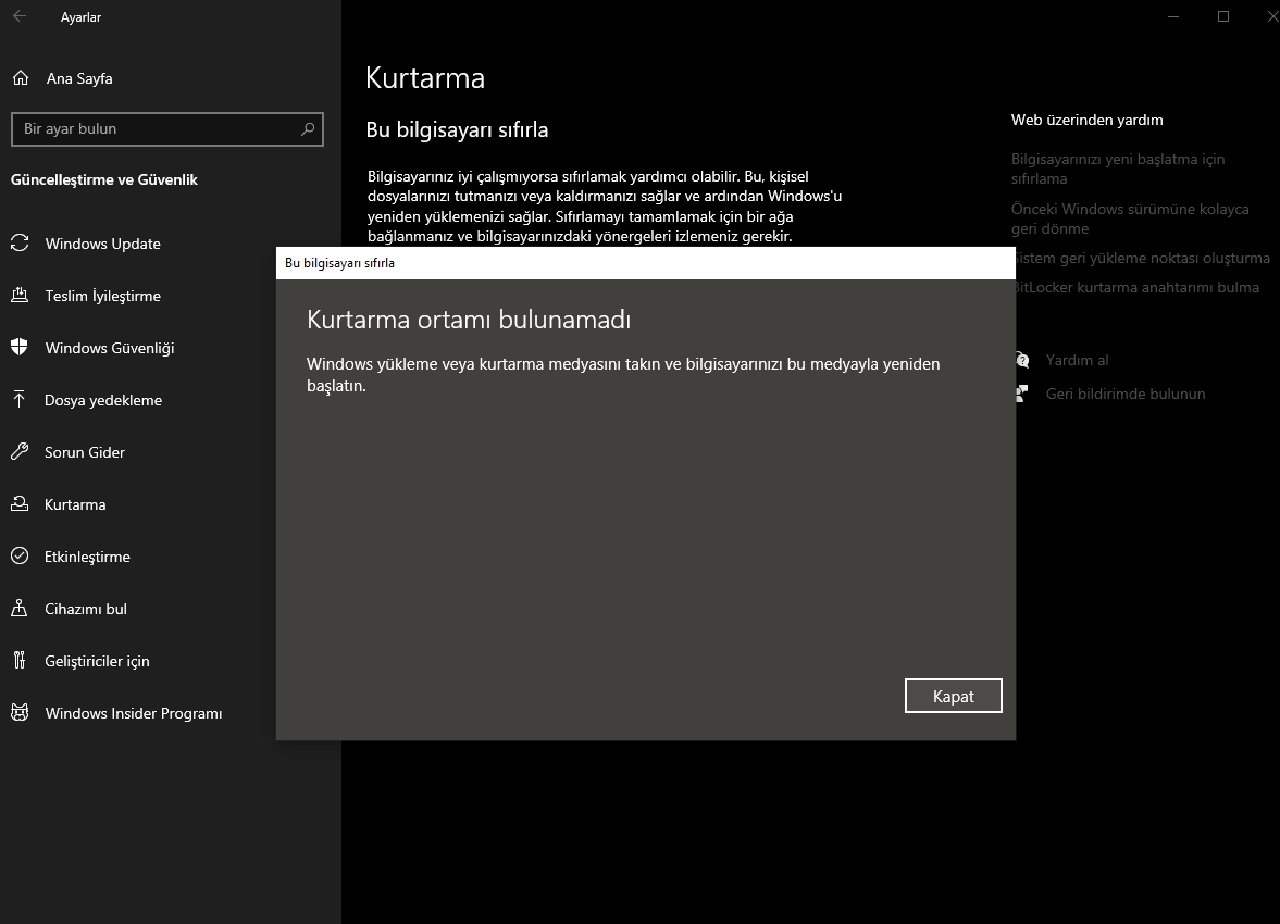

Bir de format atamıyorum PC'ye ayarlardan deniyorum bu kurtarma ortamı bulunamadı diyor
Shift+Yenidenbaşlat yaptığımdada o sıfırlama yerinde farklı şeyler gözüküyor sıfırlama yok
Eki Görüntüle 2587336
Mining olma ihtimali var. Bir flaşa Windows yazdır ve temiz bir kurulum yap.

Bir de format atamıyorum PC'ye ayarlardan deniyorum bu kurtarma ortamı bulunamadı diyor.
Shift+yeniden başlat yaptığımda da o sıfırlama yerinde farklı şeyler gözüküyor, sıfırlama yok.
Sence bilgisayarcıya götürmeli miyim?
Fanlarım hızlı dönüyor mu anlamadım çok bakmadığım için arasındaki farkı bilmiyorum
Ama bazen egzoz fanımı ne var ya çıkış fani acayip ses çıkartıo normalden
