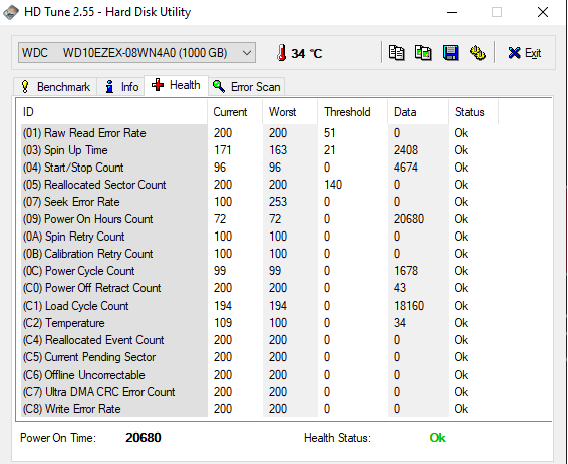

BIOS güncel değilmiş, dediğiniz gibi en güncel sürüme yükselttim fakat bunu yaparken anakart firmasının sitesindeki "beta" sürümü yerine ondan bir önceki, beta olmayan son sürümü kullandım. Yine de daha güncel olmuştur diye düşünüyorum, yanlışsam lütfen düzeltin. Onun haricinde sistemimde hiçbir Logitech yazılımı yoktu. Kullandığım fare Logitech fakat herhangi bir yazılımı yüklü değildi. Bahsettiğiniz "Health" kısımlarını da görsel olarak ekliyorum. İlgilendiğiniz için teşekkür ediyorum bu arada. Bunların yanı sıra bir şey daha var. Bilgisayar herhangi bir işlem yapmadığı bir durumda olsa dahi, inanılmaz derecede kısa bir sürede ekran kararıyor. Sanki ekran koruyucu özelliği açıkmış da bilgisayar başında olmadığımda ekran beklemeye geçiyormuş gibi. Fakat bununla alakalı tüm ayarlar kapalı, dolayısıyla ekranın bu şekilde beklemeye geçmiyor olması gerekmez mi? Fareyi hareket ettirdiğimde ekran geri geliyor. Beklemeye geçme süresi ise yaklaşık 60 saniye sanırım (en fazla 120 saniyedir).

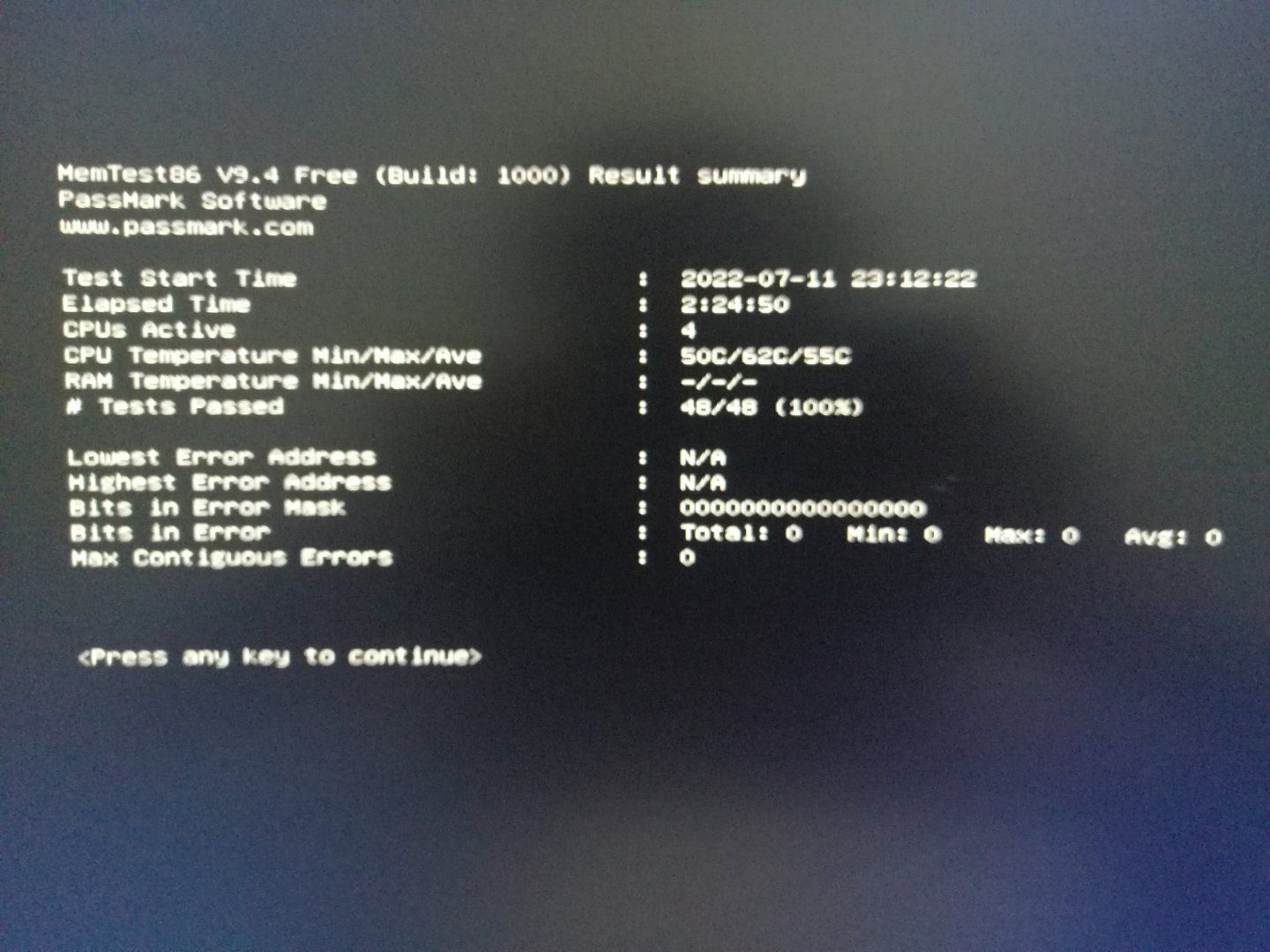

Dediklerinize baktım fakat her kısımda seçenek "hiçbir zaman" idi. Yine de teşekkür ediyorum. Diskler ile alakalı yorumunuz nedir acaba? "Health" kısmında bir problem görünüyor mu? "Error Count" yazan kısımlarda "200" gibi sayılar görmek korkuttu açıkçası fakat elbette siz daha iyi biliyorsunuz. Ek olarak, MemTest86 sonucunu da ekledim.
