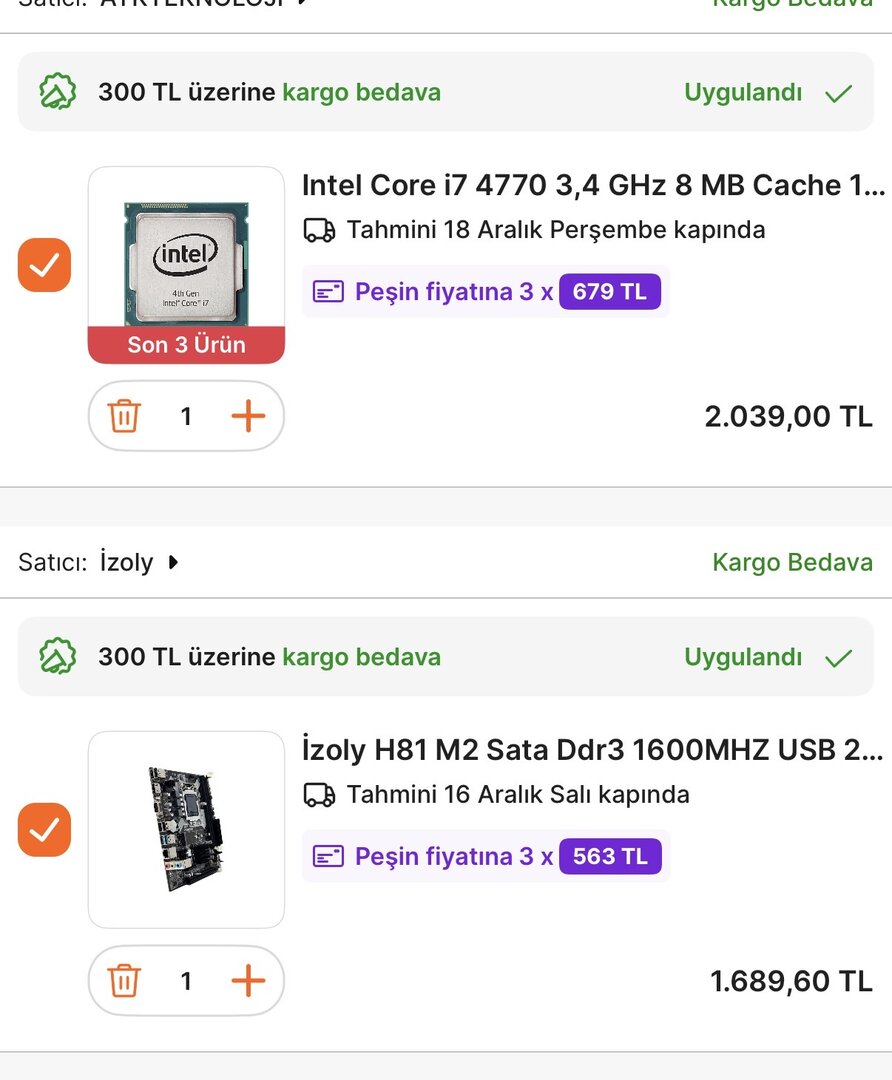

Hocalarım sifir almaya karar verdim şu iki urunu alacagim onerdiginiz bir şey var mi?
