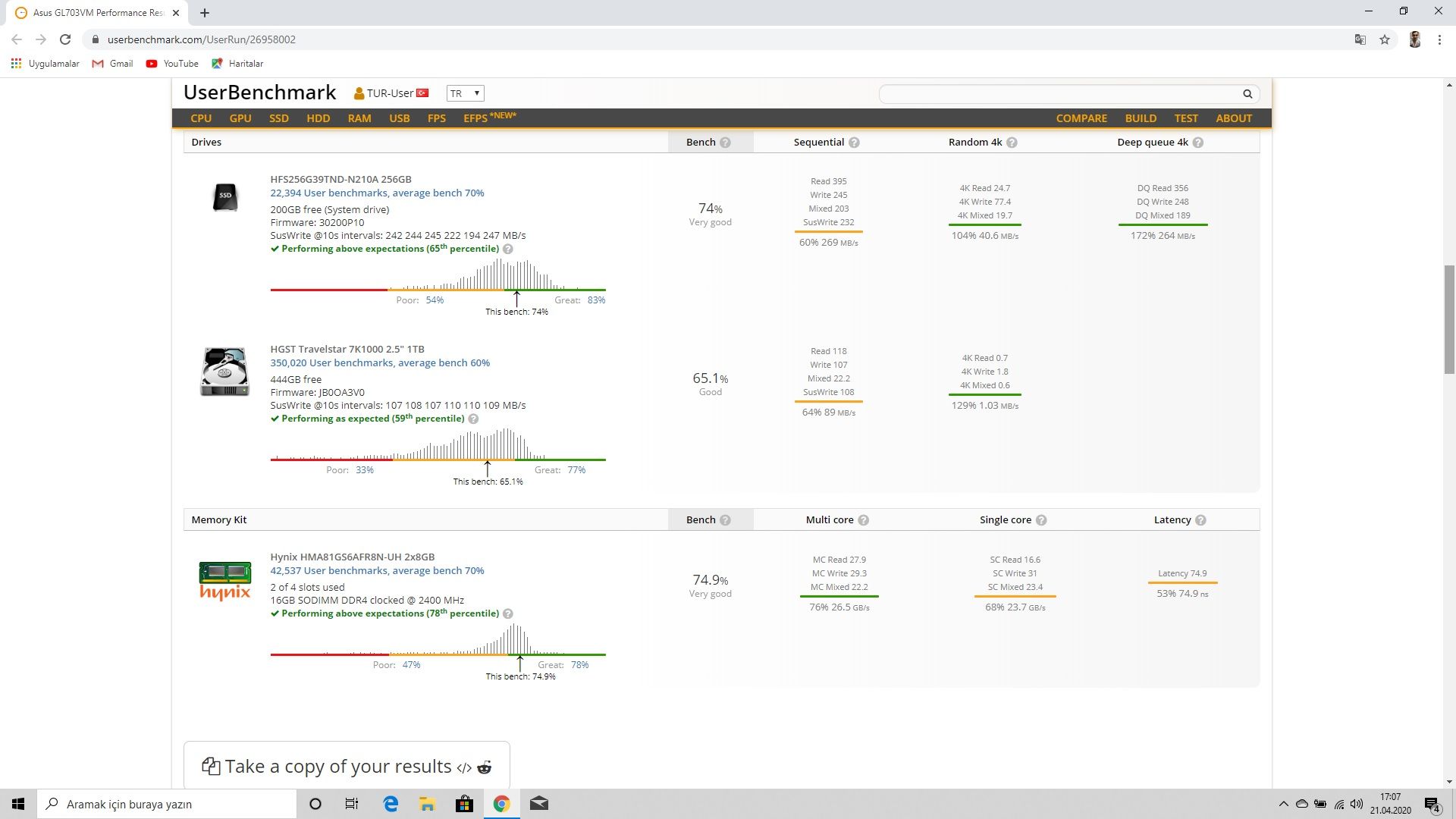

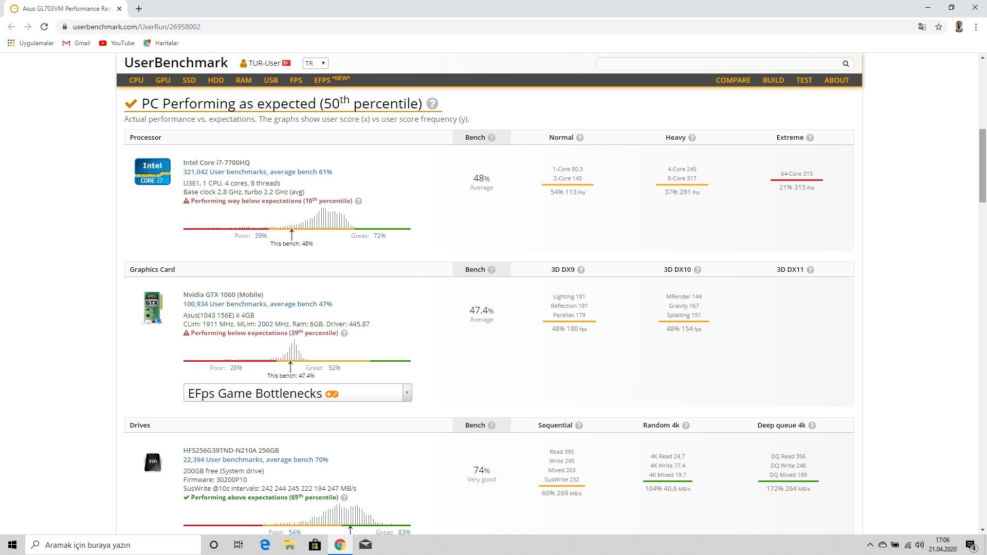

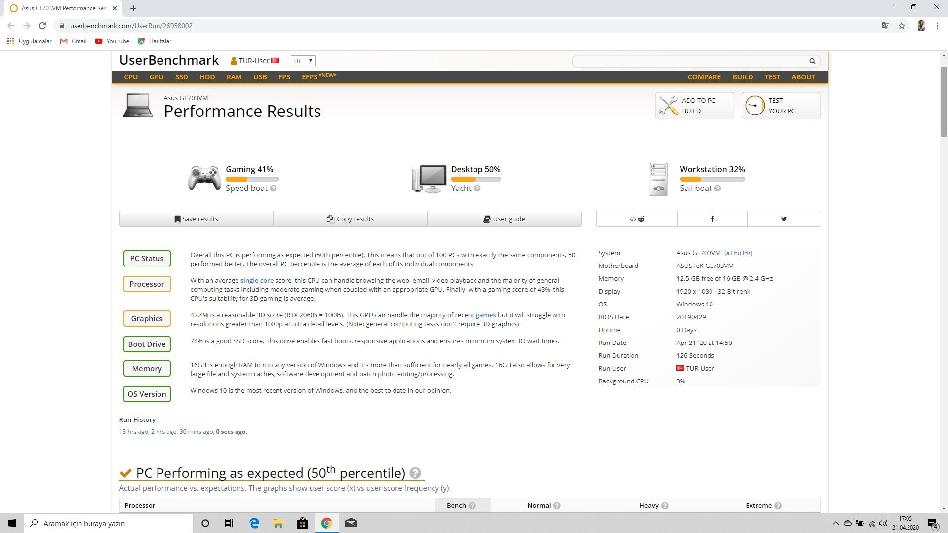

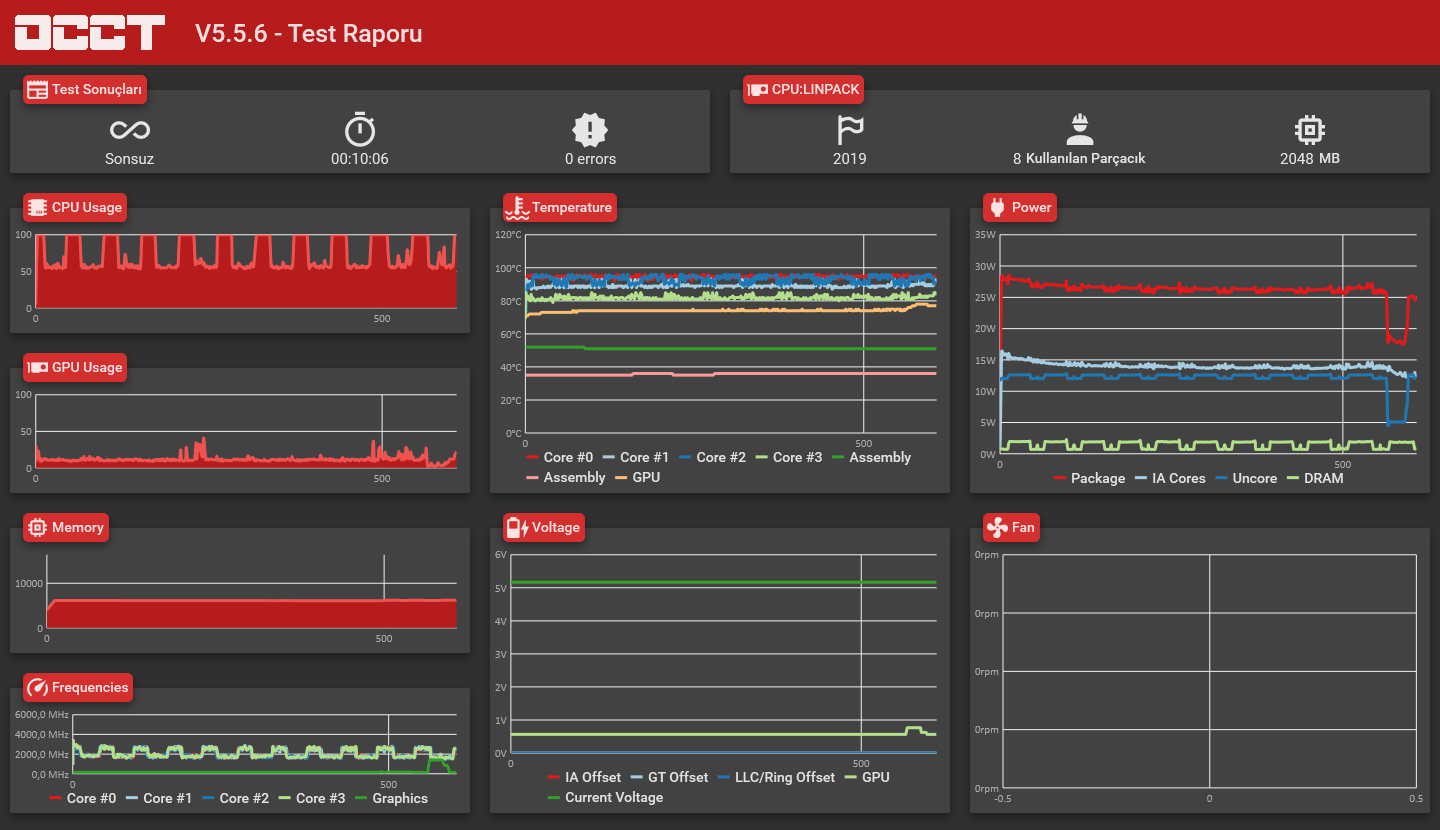

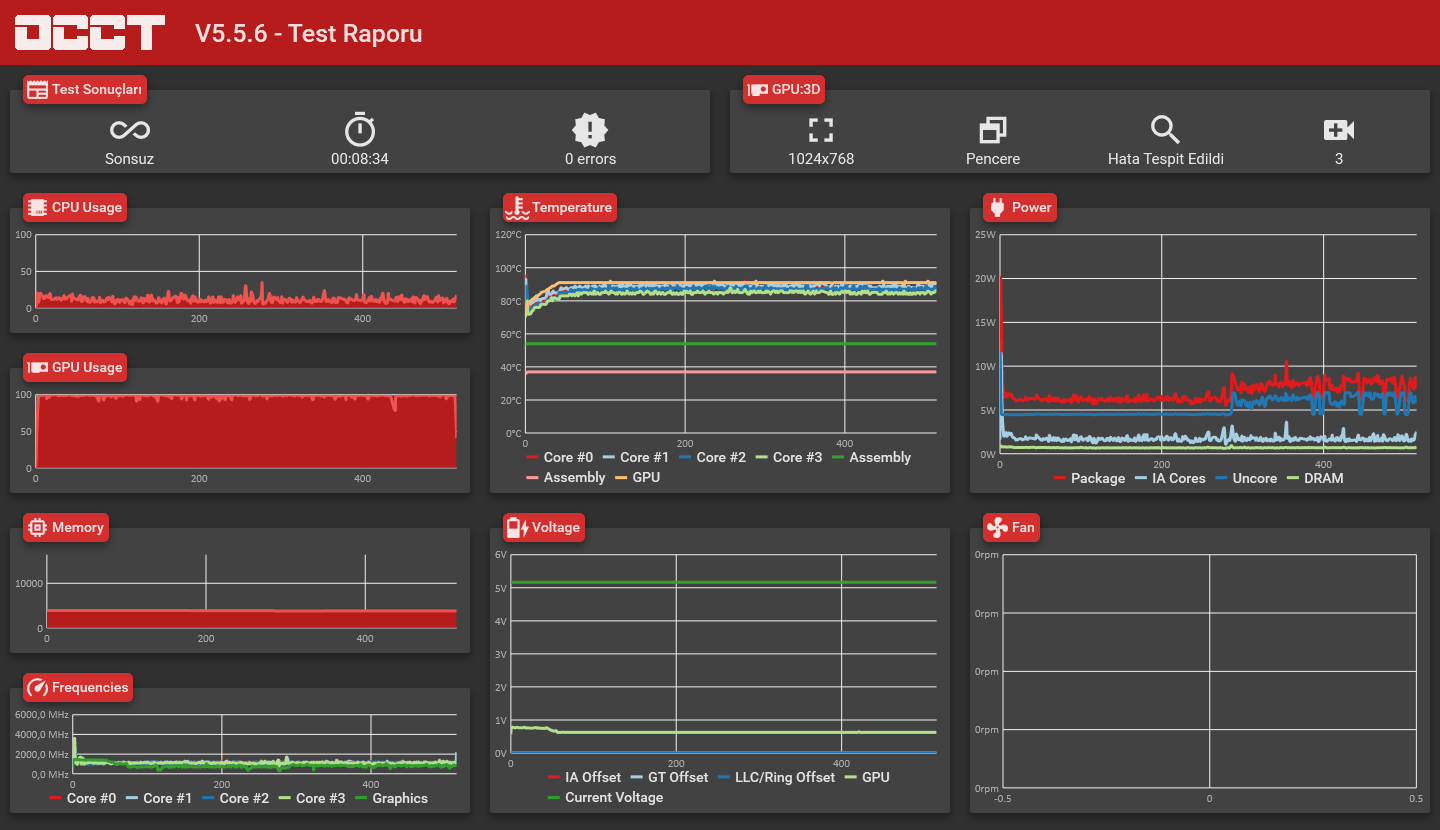

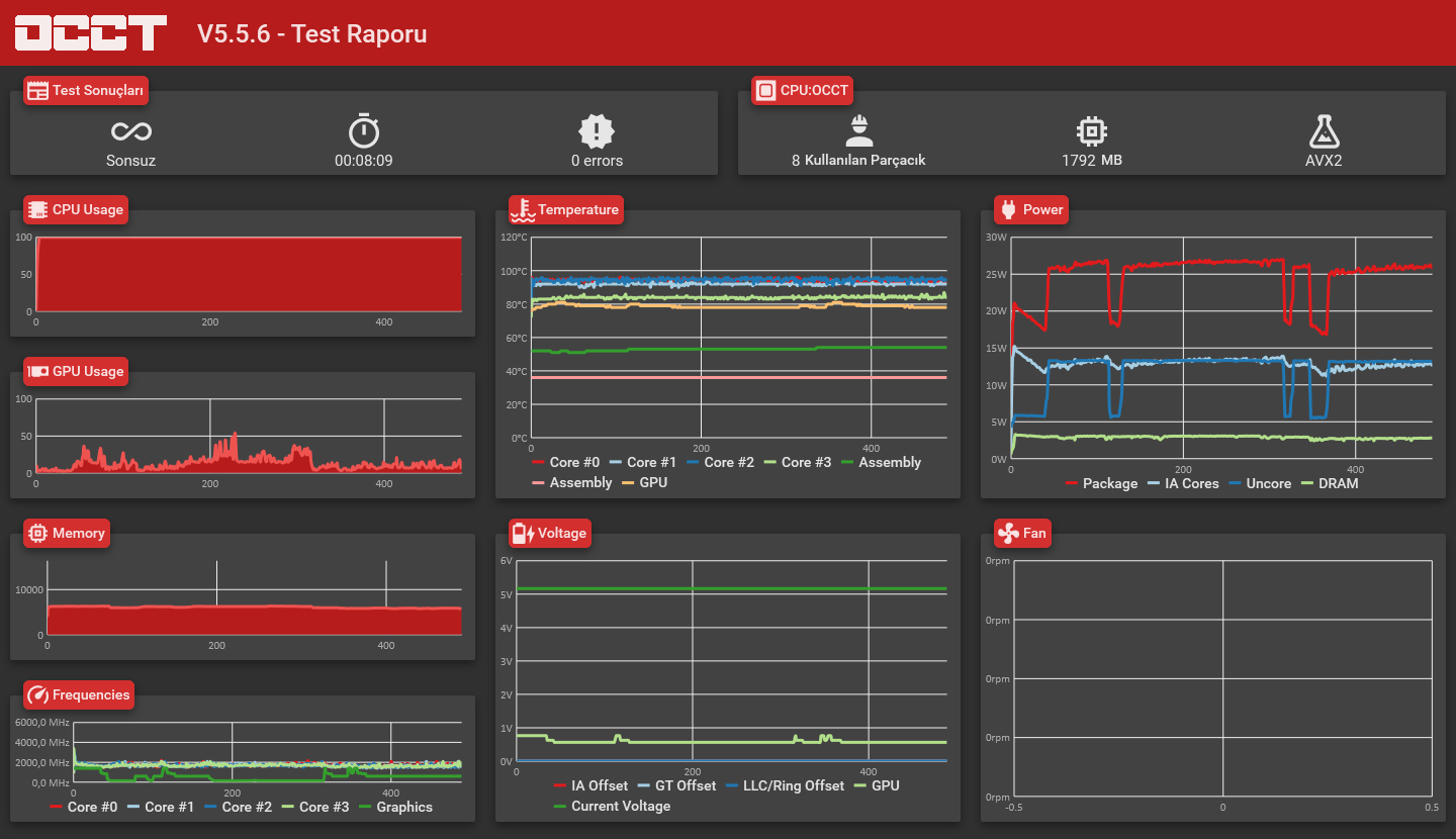

UserBenchmark ve OCCT ile yaptığım testlerin sonuçları
Eki Görüntüle 541969
Eki Görüntüle 541968
Eki Görüntüle 541967
Eki Görüntüle 541959
Eki Görüntüle 541958
Eki Görüntüle 541957
Dakikalar sonra fps düşüklüğü yaşıyosanız yüksek oranla sıcaklıktandır 6lı fan iyi gider 150tl civarında var ama bu çözüm düşmeyeceği anlamına gelmez garantiyle konuşun desteğe yazın sonuçlarını burdan iletebilirsiniz bizim de yardımımız dokunmuş olur.
