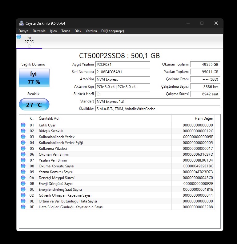

Merhaba, Monster cihaz GTX 1650 Ti FurMark 22dakikalık FurMark sonuçları testi yaparken arkada bilgisayarı kullandıgını söyledi sonuçlar iyi mi?
Bu da SSD sonucu 3 yıllık cihaz.

SSD şu ana kadar 95TB veri yazmış ve epey yıpranmış. Aynı zamanda bir miktar bad sector oluşmuş. Bad sector sayısını SMART raporunda kaydını tutmadığı için bilmiyoruz ama ölenlerin iptal edilip yedek sektörün tayin edildiği havuzun %5'i gitmiş %95'i kalmış. Şu ana kadar bu sayı eksilebildiyse gerisi çorap söküğü gibi gelir. Yedekler %5'e düşene kadar yolu var. O noktada veri kaybını önlemek için yazmayı kesip salt okunur olacaktır. Düzenli olarak TRIM yapılmasını tavsiye ederim.
Furmark testi bilgisayarda başka işlem yokken yapılmalı. En önemlisi de tam ekran olmalı. Çünkü test 1080p olarak gerçekleşmemiş. Hatta sürekli olarak pencereyi manuel ufalttığı için render çözünürlüğü epey düşük kalmış. Bu durumda GPU'ya adam gibi yük binmemiştir. Min ve max FPS arası uçurum bu tahmini destekliyor.
SSD şu ana kadar 95TB veri yazmış ve epey yıpranmış. Aynı zamanda bir miktar bad sector oluşmuş. Bad sector sayısını Smart raporunda kaydını tutmadığı için bilmiyoruz ama ölenlerin iptal edilip yedek sektörün tayin edildiği havuzun %5'i gitmiş %95'i kalmış. Şu ana kadar bu sayı eksilebildiyse gerisi çorap söküğü gibi gelir. Yedekler %5'e düşene kadar yolu var. O noktada veri kaybını önlemek için yazmayı kesip salt okunur olacaktır. Düzenli olarak TRIM yapılmasını tavsiye ederim.
FurMark testi bilgisayarda başka işlem yokken yapılmalı. En önemlisi de tam ekran olmalı. Çünkü test 1080p olarak gerçekleşmemiş. Hatta sürekli olarak pencereyi manuel ufalttığı için render çözünürlüğü epey düşük kalmış. Bu durumda GPU'ya adam gibi yük binmemiştir. Min ve Max FPS arası uçurum bu tahmini destekliyor.
Çok teşekkür ederim akşam alacağım FurMark test yaparım ayrıca SSD'nin tahmini ne kadar ömrü kalmış ve TRIM nedir nereden yapılır?
SSD'nin kalan ömrünü net bir şekilde kestiremeyiz. Ayrıca programların söylediği yüzde asla gerçeği yansıtmaz. Kimisi %0 olmasına rağmen neredeyse aynı performansla sorunsuz çalışmaya devam eder bir süre. Kimisi de beklenmedik bir anda tık diye gider. Bu SSD 300TBW kadar yazma garantisi veriyormuş. Yani daha üçte birisi anca bitmiş. Ancak yedek sektör havuzunu erken kullanmaya başlamış. Kullandığın süre boyunca düzenli olarak 03-Kullanılabilecek yedek girdisini kontrol etmeni tavsiye ederim. Buradaki değerin bir alttaki eşik değerine(04 girdisi) yaklaşması ölüme olan yaklaşması demektir. Bu tablodaki değerler onaltılık tabandadır. CDI programında onluk tabana çevirme özelliği varmı hatırlamıyorum. Hard Disk Sentinel kullanıyorum ve onda var. Şu an buradaki 5F sayısının aşina olduğumuz tabandaki karşılığı 95 oluyor(yine internette "hex to dec" dönüştürücü ile hesaplayabilirsin). Yüzde 95 yedek sektör yüzde 5'e yaklaştığında yeni SSD satın almak için mağazalara bakabilirsin.
TRIM işlemi hakkında arama motoruyla detaylı makaleler bulabilirsin. Ne olduğunu yazıp uzatmak istemiyorum. Ancak SSD'nin performansı ve bilhassa sağlığı için kritik bir özelliktir. Attığın CDI program görüntüsünde bu özelliğe sahip olduğu görülüyor ki artık piyasadaki her SSD'de vardır. Bunu Windows üzerinde klasik disk birleştirme programı ile yapabilirsin. Başlattaki arama kutusuna "sürücüleri birleştir ve iyileştir" yazmaya başladığında hemen öneri olarak karşına çıkar. Bu program gerektiğinde HDD'lere birleştirme(defrag) ve SSD'lere TRIM(kırpma) yapar. SSD'yi seçip en iyi duruma getir butonuna tıklaman yeterli. Genelde birkaç saniyede biter. Çok uzun süre TRIM yapılmadıysa bu işlem uzar. Daha sonra aşağıdan zamanlayıcı ayarlayabilirsin. Sistem diski için en azından haftada bir çalışmasını tavsiye ederim. Bilhassa çok yazıp silme yapan SSD'lerde TRIM işlemi de sık yapılmalıdır.
