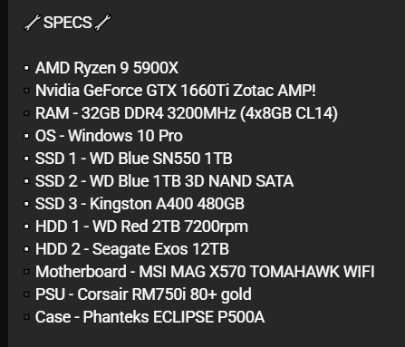

adam r9 5900x cpu kullanıyormuş. benim cpu i5 10300h ondan olabilir mi?
ChatGPT'ye sordum, kısaca laptop ile masaüstündeki 1660 Ti'lar aynı değilmiş. Biri 115W, diğeri 60-80W güçte çalışıyor mesela. ve GTA 5 CPU odaklı da bir oyun olduğu için bu FPS'i gördüğümü söyledi. En kötü lossless scaling açarım artık

Adam R9 5900X CPU kullanıyormuş. Benim CPU i5 10300H ondan olabilir mi?
Kesinlikle bundan dolayı. Ben de hiç dikkat etmedim.
Bu tarz videolarda asıl amaç ekran kartını test etmek olduğu için işlemciden ödün vermiyorlar. İşlemci ekran kartını besleyebilecek güçte olsun, bir fire vermesin şeklinde düşünülüyor. Bu şekilde ekran kartının gücünün daha doğru ölçüldüğü savunuluyor.
Evet laptop ve masaüstü GPU'ların güçleri aynı değil.
Örnek olarak RTX 2060 bir laptop ve 1660 Ti bir masaüstü benzer FPS'ler verebilir.
Ama 1660 Ti masaüstü ile 1660 Ti laptop farklı olacaktır.
