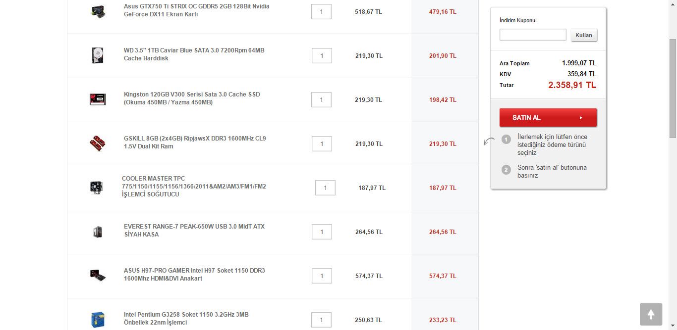

Arkadaşlar ben bi sistem topladım:
Anakart - ASUS H97-PRO GAMER Intel H97 Soket 1150 DDR3 1600Mhz HDMI&DVI anakart
İşlemci - Intel Pentium G3258 Soket 1150 3.2GHz 3MB Önbellek 22nm işlemci
Ekran kartı - Asus GTX750 Ti STRIX OC GDDR5 2GB 128Bit Nvidia GeForce DX11 ekran kartı
Ram - GSKILL 8GB (2x4GB) RipjawsX DDR3 1866MHz CL9 1.5V Dual Kit Ram
Soğutucu - COOLER MASTER TPC 775/1150/1155/1156/1366/2011&AM2/AM3/FM1/FM2 işlemci soğutucu
HDD - WD Blue 1TB 7200RPM Sata 3.0 64Mb 3,5" Sabit Disk (WD10EZEX)
SSD - Kingston SSDNow V300 120GB 450MB-450MB/s 2,5” Sata 3 SSD - SV300S37A/120G
Kasa - EVEREST RANGE-7 PEAK-650W USB 3.0 MidT ATX SİYAH KASA
Arkadaşlar benim bu sistemle ilgili bazı sorularım olacak.
Ben bu işlemciyi tercih ettim bu işlemciyi overclock edicem ama anakartla uyumlu olur mu overclock a izin verir mi? Bu anakart birbirini destekler mi ?
Bu ekran kartı iyi mi arkadaşlar? Ekran kartıyla uyuşur mu ? Bi sorun çıkartır mı? Herhangi bir konuda ?
Bi diğer sorum ise ram'lar hakkında. Ben bazı kullanıcıların yorumlarını okudum ve bazıları sorun yaşamış. RAM'lerın uyumluluğu konusunda bu anakart bu ram ları destekler mi çalıştırır mı ?
Arkadaşlar bu soğutucu bu işlemciyi anakartı soğutur mu bilgisayarı rahatlatır mı ?
Ve son sorum arkadaşlar bu kasanın içine bu bileşenler sığar mı yoksa kasayı daha mı büyük tutmam gerek ve ayrıca 600 watt yeter mi arkadaşlar bu sistem için ?
Cevap verirseniz sevinirim arkadaşlar teşekkürler.

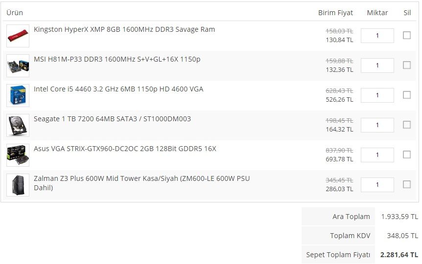

Anakartı H81M-Plus yap. Kasa CMP 350 500w olsun. SSD'yi çıkar, işlemciyi 4170 yap. Para kaldıysa ekran kartını da güçlendirirsin.
Bu bütçelerde SSD almak müsrifliktir beyler yapmayın Dostum ben de böyle bir sistem topladım. Emin ol o işlemcide hızaşırtma yapmak ile uğraşmak istemezsin. i3 olsun 4 çekirdek olsun kısaca. Bir de ben Sinerji'den topladım Vatan ile arasında elle tutulur fark oluyor çoğu parçada. Aslında RAM'i 2x4GB yapacak bütçe de varmış benim topladığım sistemde Ya da anakartı bir iki model yükseltebilirsin 100 TL ile. Hatta istiyorsan kasayı 500 Watt'lık bir model seçip işlemciyi bile artırabilirsin.
Hatta ben senin yerine yaptım o işi 3 sene de benden sana performans garantisi
    36,1 KB · Görüntüleme: 494
Bu sistemi aldın mı? :S Eğer almadıysan bu çok daha performanslı olacaktır. 2.3k lık sisteme 600 liralık anakart alınmaz.
Yukarıda da var aynı resim halbuki. Arkadaşın dizdiği sistem 2350 TL ben sadece 30 TL ekledim üstüne.

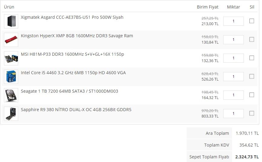

Hocam önerdiğiniz kasa teneke kutusu gibi birşey. İçindeki PSU'nun ne olduğu belli değil. Ne kablo saklama var ne birşey. Hava sirkülasyonu nasıl olacak kim bilir. Sizin belirttğiniz kasanın fiyatına yakın olarak sistem dizilirse şu şekilde olabilir: Yada alternatif olarak arkadaş ekran kartını şu ürün alır: Sinerji Bilgisayar - Sistem Tavsiyeleri - PC Toplama - OEM - Ekran Kartı
Tamam canım kızmayın GTX960 4GB sizin önerdiğiniz kasayla da alınabilir ancak sanırım R9 380 Nitro Dual-x daha performanslı. R9 380 Nitro Dual-X'de 1.0 Display Port var. Msi R9 380 Gaming 4GB modelinde ise 1.2 var. Aralarındaki 100 TL fark (MSI daha pahalı) Display Port versiyonu için değer mi peki ?
