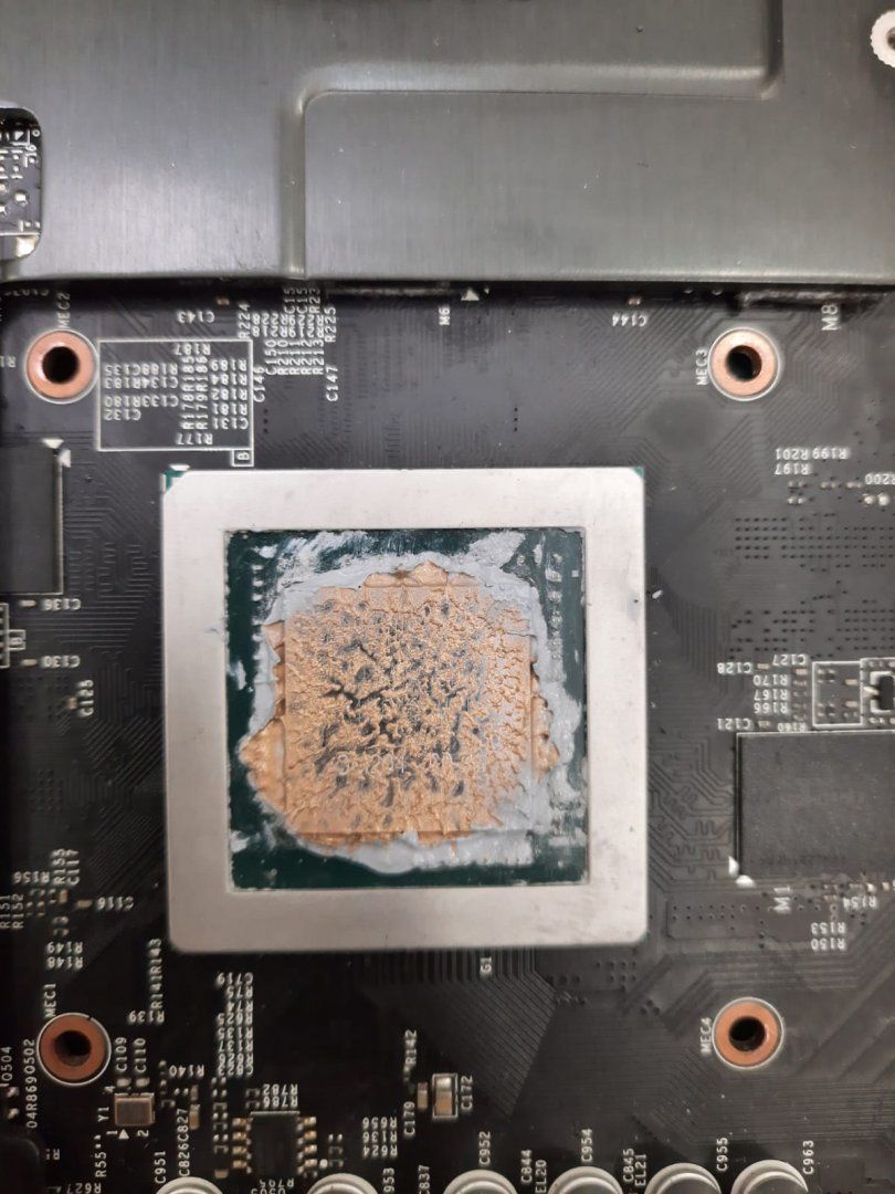

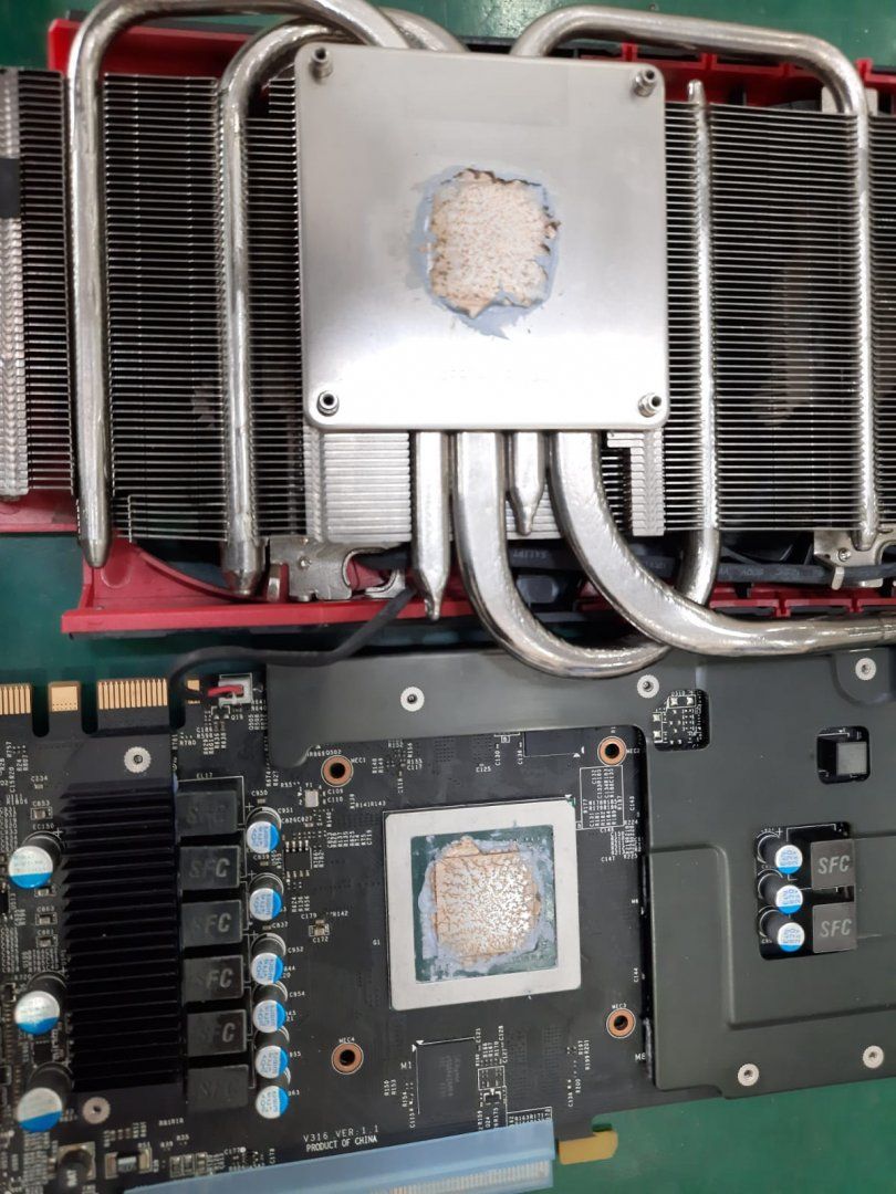

Reisler, bu ekran kartını ikinci el olarak aldım. Modeli MSI GTX 970. kargodan geldi taktım çalıştırdım bir sorun yoktu ancak yaklaşık 15 dakika sonra sistemim kapandı ve kısa devre yapmaya başladı. Aldığım kişiyle görüştüm. Tamirciye bıraktım. Bana kartın fotoğrafları gösterip ısıl işlem gördüğünden bahsettiler. Biz bu sorumluluğu alamayız deyip geri verdiler kartı. Bu kart ısıl işlem görmüş mü?

Kart hem ısıl işlem görmüş gibi çünkü flax izleri var çip etrafında ve altın alışımlı thermal macun kullanılmış gibi görünüyor yanlışım varsa düzeltin lütfen.
Kısa devreden dolayı ise çipset yerine VRM'lere bak değişen MOSFET falan var ise oradandır sorun.
Reis şöyle bence de MOSFET'lere bakılması gerekiyor fakat bulamamışlar sanırım mosetlerde sorunu ya da ısıl işlem olduğunu düşündükleri için kart ellerinde kalacaklarına inandıklarından sorumluluk istememişler...
Hocam, anlamak zor. Reballing işleminin garantisi yoktur. 1 yıl da gider, 1 ay da gider. Büyük ihtimalle yapılmıştır.
